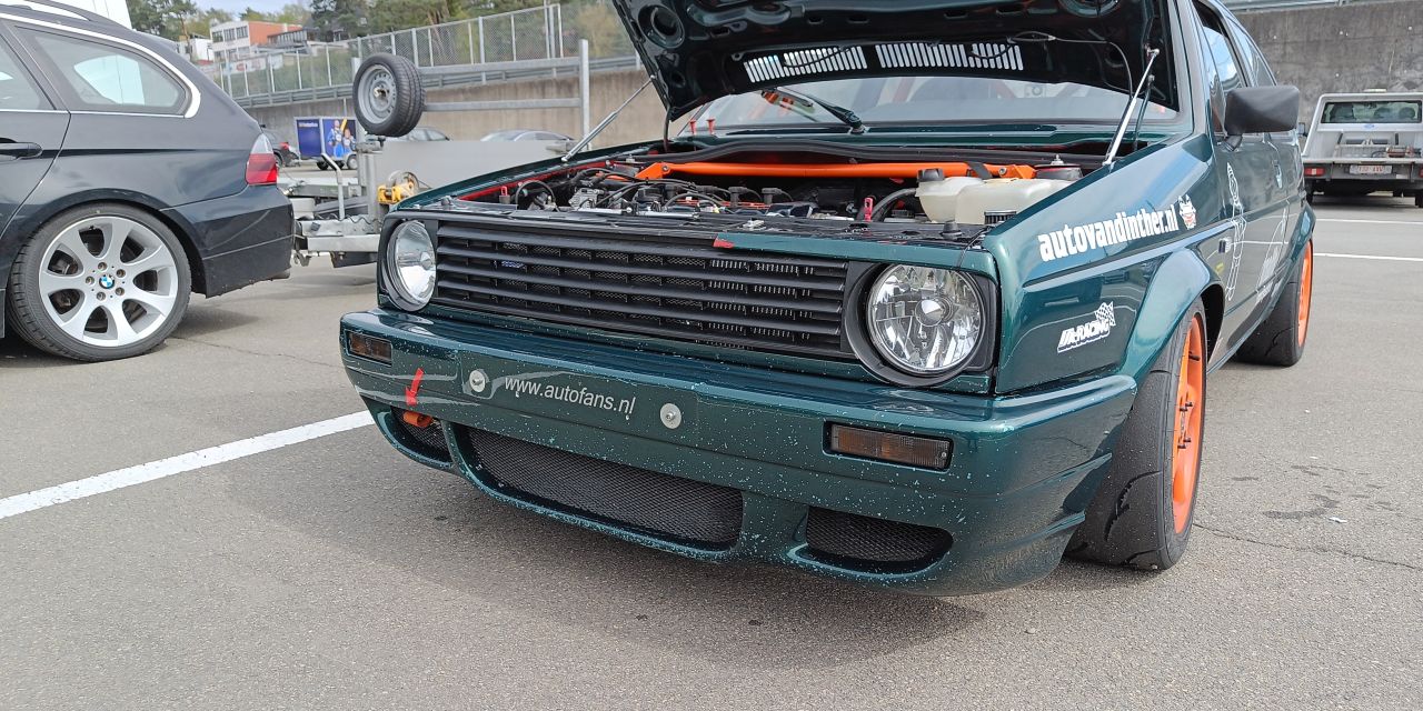

De enige foto die ik heb gemaakt.
MKII GTI Trackcar
