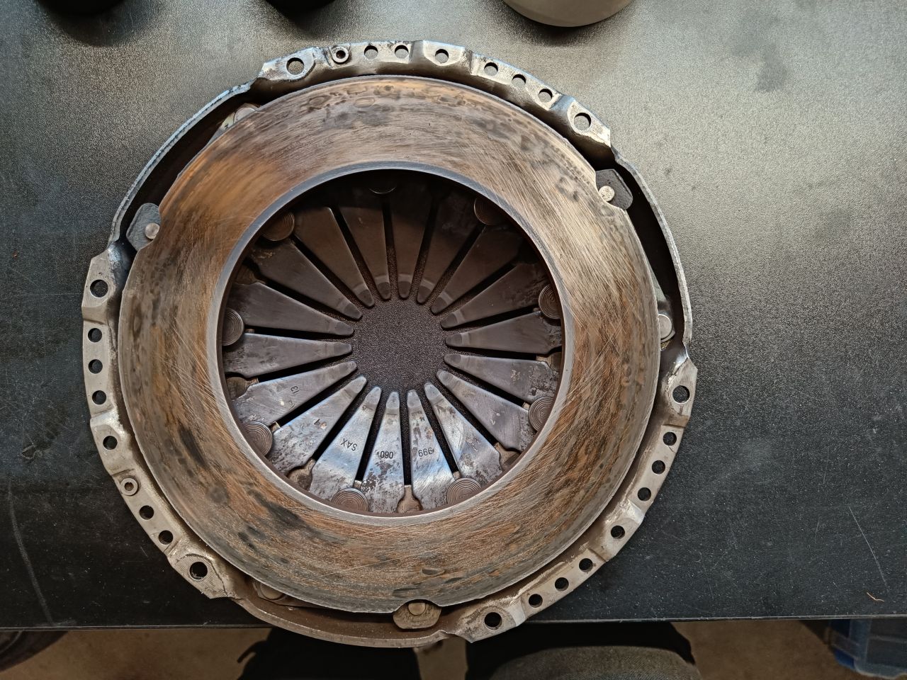

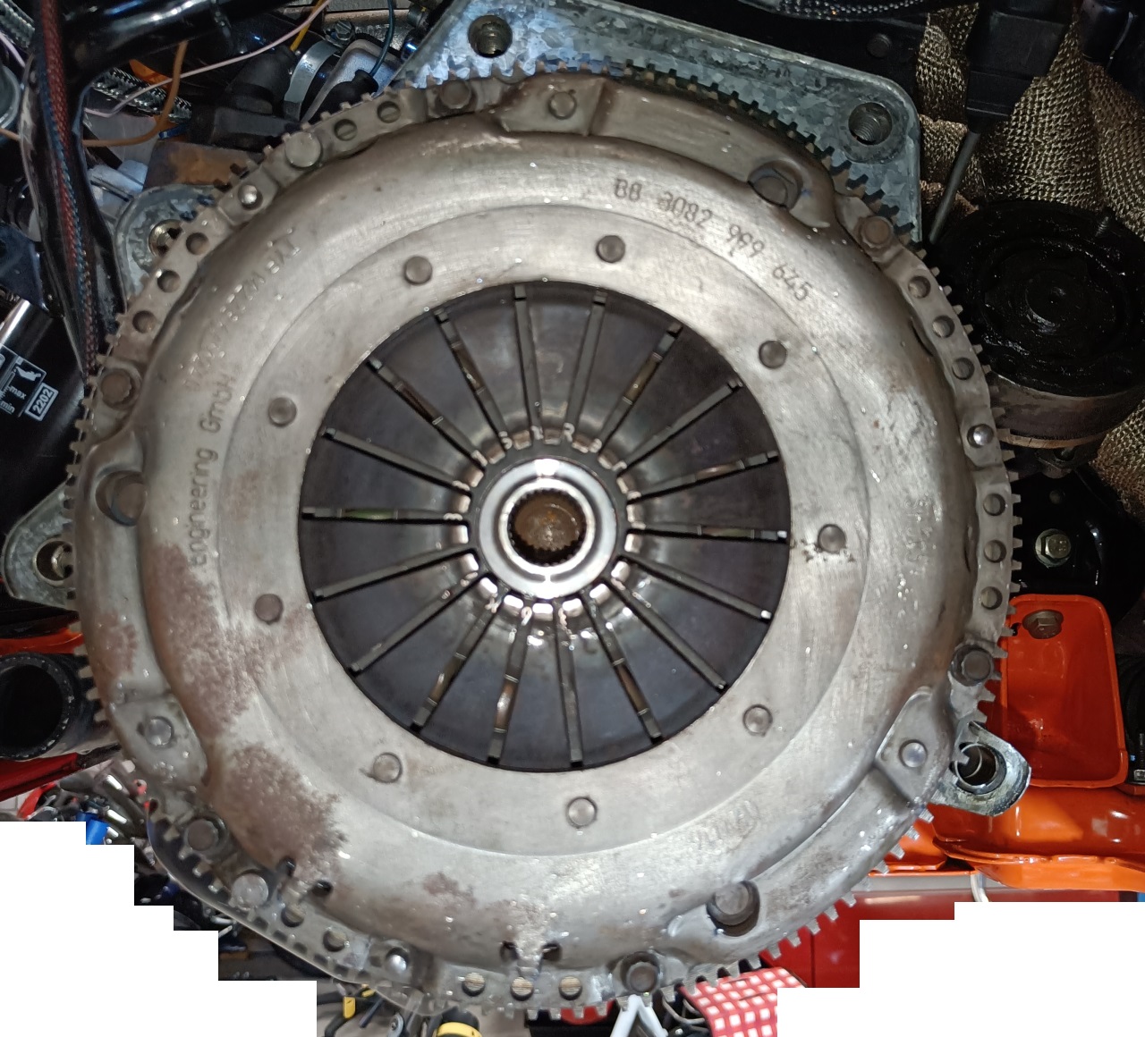

Nou de bak is er eindelijk uit. Vanmiddag heb ik de bak weer min-of-meer aan de motor geschroefd en de auto omhoog gezet. Zo konden we er wel bij. Na het verwijderen van de voorste motor/baksteun en ook nog de koelvloeistofslang die in de weg zat kwam de bak er na wat friemelen uit.
Helaas heeft de demontage redelijk wat schade gemaakt. Ik heb ijzerdeeltjes van de puntjes van het vliegwiel verwijderd en de binnenkant van de bak zit ook vol puntjes. Ook zitten er wat puntjes op de drukgroep en zijn de 2 uitstekende "vingers" wat beschadigd. En uiteraard is het subframe ook beschadigd, jammer wel. Ik twijfel nog of ik toch niet alles los haal voor het terug bouwen..... want wat is die bak zwaar zeg.
Anyway, aan het lager voel ik geen speling, ook geen raar geluid. Ik zie geen rare schade aan de vingers van de drukgroep. Wel komt er wat vet uit het lager. Dat lijkt me geen goed teken eigenlijk.
Aan de koppeling zelf is ook niks te zien. Geen gebroken veren of gebroken plaat.
Momenteel kan ik geen foto's uploaden naar mijn hosting. Ze staan wel op het ClubGTI forum (link).
Als iemand nog iets raars ziet of weet hoe/wat te controleren dan hoor ik dat graag

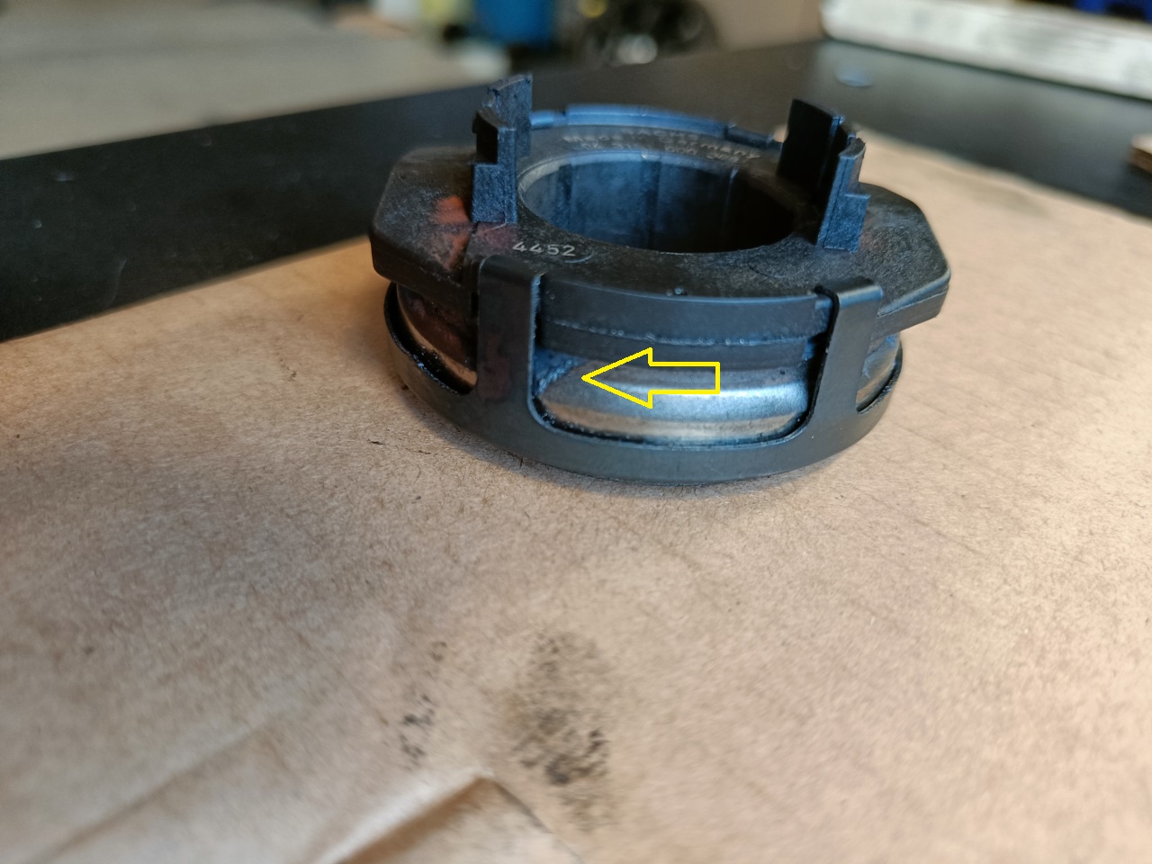

Hierbij de foto's:
Druklager lekt een beetje vet
Drukgroep
Drukgroep (nog gemonteerd)
Ondertussen heb ik het vermoeden dat er dus iets door de bak heen is gegaan. De binnenkant van de bak en de buitenkant van de drukgroep zitten vol met spikkels. Ik kan echter geen slijtsporen vinden van het ronddraaien. Dat is vreemd, want het geluid met koppeling ingedrukt is continue slepend. De drukgroep raakt de bak zelf dus niet.
Dus of het druklager is kapot, maar dit is met de hand niet te controleren, of de drukgroep zelf is naar zijn grootje zonder dat je het kan zien (de veren etc zijn nog in orde, geen vingers kapot etc).
Helaas kun je het alleen maar testen met een lopende motor, en als het dan weer niet goed is........

Hoe oud is deze koppelingset? Je hebt aardig wat hotspots op je drukgroep, sinterplaat denk ik?
Komt het hart van de koppelingsplaat niet tegen je vliegwiel of drukgroep óf tegen de bus die om de ingaande as van de bak zit (die met de keering). Daar heb ik al wel eens de bus van de koppelingsplaat tegenaan gehad, omdat deze te lang was.
Dat de vingers van de drukgroep licht glimmen is normaal, zolang ze maar niet diep ingesleten zijn, anders heb je kans dat je druklager vast is geslagen.

Hoe oud de koppelingsset is weet ik niet. Ik heb hem 2e hands gekocht (van een betrouwbaar iemand naar mijn inzicht), scheelde aanzienlijk tov een nieuwe en hij zag er nog goed uit. De hotspots zijn nieuw, alles was schoon toen ik het monteerde. Kan misschien komen van het op de kar rijden. Het aangrijpen van de koppeling zit echt in een heel kort stukje van de slag.
Als het hart van de koppelingsplaat tegen die bus komt, dan heeft die bus daar geen zichtbare schade van ondervonden.
De foto's laten het uiteinde van de vingers niet goed zien, maar volgens mij is er geen schade, alleen het glimmen van het contact oppervlak. Ik zal het vanavond nogmaals controleren voor de zekerheid!

Je hebt wel veel slip op de koppeling
Dan zal dat het probleem niet zijn, anders had die bus echt wel een scherp glimmend randje gehad.
Als ze alleen glimmen dan is er inderdaad niks aan de hand!
Ik weet dat het heel lastig controleren is, maar komt de koppeling wel helemaal vrij? Heb destijds met zo'n versterkte koppelingshevel in mijn 02A gehad, welke dus naar binnen was getrokken door het laswerk eraan. Die drukte het druklager dus continu heeeel licht tegen de drukgroep, waardoor dat lager dus 24/7 meedraait. Dan kan deze warm worden en lawaai gaan maken.

Ja hij komt geheel vrij zo ver ik weet. Het aangrijppunt zit ook niet geheel onder of bovenin de pedaalslag. Of trap ik eerst de veer om de pin in en dan pas de koppeling?
De lepel is ook niet krom en die heb ik geinspecteerd, maar geen schade te zien.
Ik vroeg me sowieso al af of het druklager inderdaad altijd aan ligt (en mee draait) of geheel vrij komt. In principe moet het dus geheel vrij komen begrijp ik. Maar dat er vet uit is gelopen duid toch op een tamelijk warme omgeving.
De kleur van je drukplaat ook

Gisteren nog eens gekeken, maar volgens mij komt het druklager niet geheel vrij. De veer op de pin die de gaffel bedient drukt de gaffel (dus het druklager) continue richting de drukgroep.
Op de vingers heb ik helaas nog niet goed kunnen kijken. Vanavond weer een kans.
Dat zou betekenen dat de koppeling (veel) slipt? En ik heb geen enkele keer een slippende koppeling bemerkt.
Ik vermoed zelf dat die verkleuring van het oprijden van de kar komt. Of kan dat niet in zo'n korte tijd?
De drukgroep is wel anders verkleurd als het vliegwiel. Die heeft wat vlekken, de drukgroep is inderdaad overall wat meer verkleurd.
Ik weet niet waarom, maar ik zie deze bijdrage nu pas.
Hoe zie je dat er veel slip op de koppeling zit? Waarom merk ik daar tijdens het rijden niks van? Heb zelfs een snelle tijd gezet...
Ik ben juist gewend om zo kort mogelijk te koppelen. Dus bij wegrijden tikkie gas en zo snel mogelijk het pedaal omhoog. Bij opschakelen snel indrukken, volgende versnellen en los (voet eraf). Alleen bij terug schakelen doe ik het msischien onbewust wat langzamer, maar wel met tussengas zoveel als mogelijk.
Het enige waarbij ik wat met de koppeling speel is bij het oprijden van de kar. Er staan ook 3 banden sporen achter elkaar op het hout
