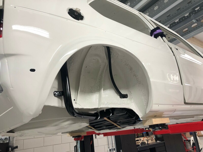

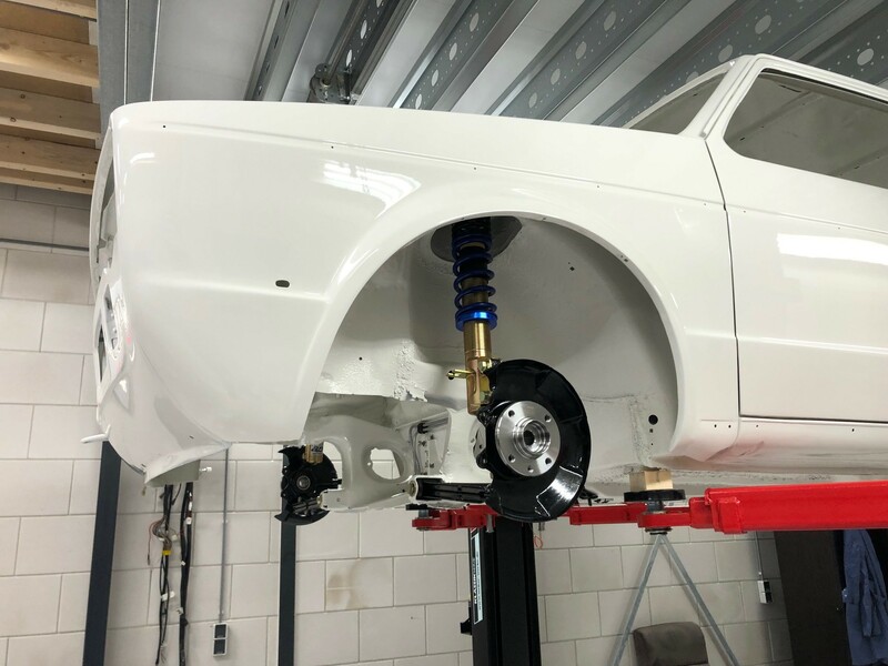

Werd tijd om weer even een update te geven. Zowel de remleidingen als de stalen brandstofleidingen zitten weer onder de auto. Inmiddels ook de accumulator, brandstoftank en brandstofpomp gemonteerd. Als het mee zit kan ik morgen de achteras monteren. Aan de voorkant kan het stuurhuis nu ook gemonteerd gaan worden zodat de auto zsm op z'n wielen kan staan..

Mooi project, maar ik zie dat je nog veel meer moois hebt staan.
Ja ik heb er nog een paar. Vreemde eend is de BMW 323i.. Overige is allemaal VW.

Dit ziet er zeer netjes uit.
Zijn de binnenschermen extra behandeld tegen water?
Al denk ik wel dat deze zo weinig mogelijk regen te zien zal krijgen.
Goed bezig! Kleine tip, zorg dat er aandrijfassen in zitten voordat je hem gaat verrollen. Anders heb je grote kans dat je wiellagers kapot lopen!(of je moet de wiellagers op een andere manier opsluiten)

Losse homokineet is ook goed en handiger als een losse as

Ik heb de onderkant en de wielkasten in de bodyschutz laten zetten. Nee inderdaad hij komt alleen maar buiten met mooi weer

Bedankt voor de tip! Helemaal niet aan gedacht!!

Heb bij mijn Golf toen een draadeind met ringen gebruikt om het op te sluiten, wel de juiste maat (grootte) natuurlijk

En op het juiste moment aanhalen (10 bar en een slagtol zijn niet het juiste aanhaalmoment)

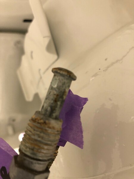

Aan de stalen brandstofleiding dien ik een fels te maken zoals op de foto. Heb verschillende bedrijven gehad, gezocht op internet naar de juiste fels set maar kom niet verder. Wie kan mij vertellen waar ik deze fels eraan kan laten zetten of welke felsset ik moet aanschaffen? De reden is dat ik een stuk stalen moet vervangen..

Is dat niet gewoon een standaard DIN/ISO bubble flare zoals ook op de remleidingen zit? De vorm zoals je hem op de foto hebt is anders dan een 'verse' felsrand, omdat deze door de wartel en cup waar deze ingedraaid wordt nog verder na vormt. Wat is de binnen en buitendiameter van die leiding?

Blijkbaar zijn het toch verschillende soorten. Het gaat om een stalenleiding van 8mm dik, wand dikte 1mm, dus 6mm binnenzijde

De wartel die ik nu heb, via Jeroen Rison, heeft op de kop een schuine kant zoals rechts op het plaatje...

Dan heb je de amerikaanse variant van de wartel. Belangrijkste is de cup/aansluiting waar deze ingedraaid wordt, dit zal een DIN uitvoering zijn (Duitse Industrie Norm) gezien het VW is. Waar draai je deze in? Brandstofpomp?
Past de draad wel dan? Meestal hebben delen met SAE normen ook imperiale draad (inch).

Dat is om de aan of retourleiding aant sluiten aan de spinnekop( de brandstofverdeler)

De wartel wordt in de leiding van de accumulator gedraaid. Dit heb ik al geprobeerd en is dezelfde maat. Ik heb inmiddels een uitgebreide felsset gekocht met alle varianten aan adapters... Ik hou jullie op de hoogte
