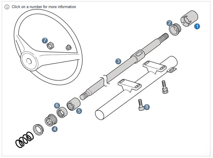

Wie kan mij helpen! Onder aan de stuurstang hoort nog een veer te zitten. Sterker nog, deze zat er ook. Ik heb het lager onder aan de buis waar de stuurstang doorheen loopt vervangen maar ik krijg met geen mogelijkheid de veer er tussen. Heeft er iemand een tip voor mij??? Bedankt alvast

Je bedoeld dat je de veer er niet tussen krijgt omdat deze onder spanning staat?
Achter veel koppelingspedalen zit ook zon lomp sterke veer, meestal druk ik deze met een bankschroef in elkaar en knoop ik wat ty-wraps om wat windingen, dan blijft deze enigzins ingedrukt en kun je ze monteren. Als het geheel erin zit dan knip je de ty-wraps weer door.

Inderdaad er staat teveel spanning op. Ik heb het geprobeerd met ty-wraps maar de veer zit te strak om de stuurstang. Het nadeel is ook dat de veer de kruiskoppeling naar beneden drukt waardoor de stuurstang bovenaan te kort. Begrijp er niets van... Het zat namelijk (ooit) wel goed...

Die stuurkolom zie je denk ik als zwarte buis? Daar binnenin zit een twee-delige as Functie van die veer is het onderste stuurkolomlager op spanning zetten, anders kan deze los voelen en los komen. Hij moet er dus écht wel terug in.

Je hebt de zwarte buis / stuurkolom. Daar doorheen loopt de stuurpen/as om het zo maar even te noemen. Deze pen/as bestaat bij mij uit 1 geheel. Heb hem 3x gecontroleerd. Zit er misschien verschil tussen een gewone golf 1 en een GTI?
Dat denk ik ook

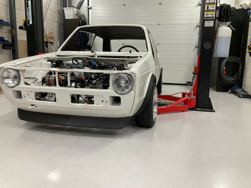

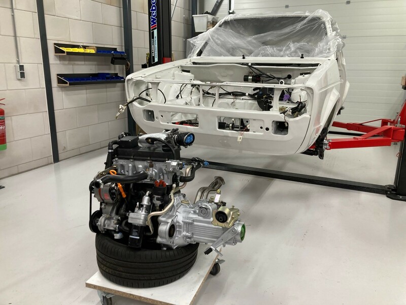

Lekker druk met het hemeltje geweest. Zit er strak in al zeg ik het zelf...

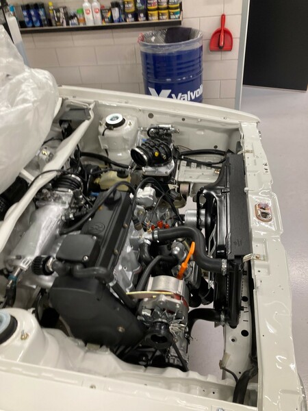

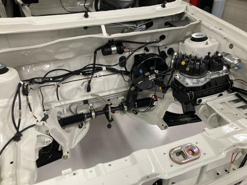

Toch inmiddels weer wat opgeschoten. Nu druk bezig met de elektra..
