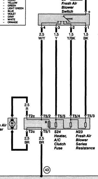

De ventilator van onze polo werkt alleen op stand 1,2 en 4, maar niet op standje 3.
Een half jaar terug heb ik de kachelweerstand vervangen, er van uitgaande dat dit het probleem zou oplossen, maar helaas dit hielp niet.
Vervolgens heb ik het kachelpaneeltje vervangen, er vanuit gaande dat dit het probleem zou oplossen, maar helaas, weer geen geluk.
Nu heb ik van de week nog maar eens de kachelweerstand vervangen, omdat ik dacht dat het vorige weerstandje misschien niet goed zou zijn. Tevens heb ik de stekkers op de weerstand en op de ventilator gecontroleerd op corrosie, maar die zien er allemaal als nieuw uit.
Wat zou er aan de hand kunnen zijn? Zit er nog een andere zekering tussen die kapot zou kunnen zijn?
Ik denk het kachelpaneel en de weerstand nu wel uit te kunnen sluiten.

Lijkt me geen zekering. Al met de multimeter nagemeten wat voor spanning er aan komt bij de motor?

Stand 3 gaat ook over een weerstand, maar gezien stand 1 & 2 over dezelfde weerstand gaan kan je die weerstand eigenlijk wel uitsluiten inderdaad. Schematisch gezien moet er dus of iets in de schakelaar zitten, of een onderbreking in de kabel (Kleur = Geel) zitten. Zoals VeeDubber zegt, meet even of er wel +12V bij de weerstand/motor aankomt als je hem op stand 3 zet. Zo niet dan zit je probleem in de bekabeling of de schakelaar.

Met schakelaar bedoel je de draaiknop op het bedieningspaneel?
Jep!
