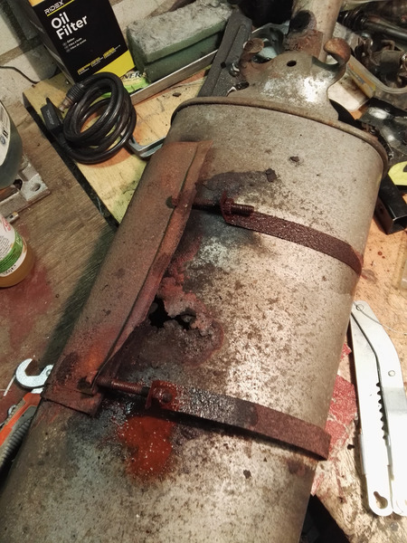

– Sept 2024 de einddemper vervangen die al een paar keer was gerepareerd (ook voor dec 2020)(steeds nieuwe platen over een flink roestgat gespannnen).
Opeens had de motor weer de normale temperatuur.
Tijdens inspectie van de kapotte uitlaat bleek dat er een tussenschot en een verbindingspijp volledig waren doorgeroest en waardoor er geen goede doorvoer van de uitlaatgassen mogelijk was en waardoor de motor heter werd.
Waarschijnlijk al vanaf december 2020.

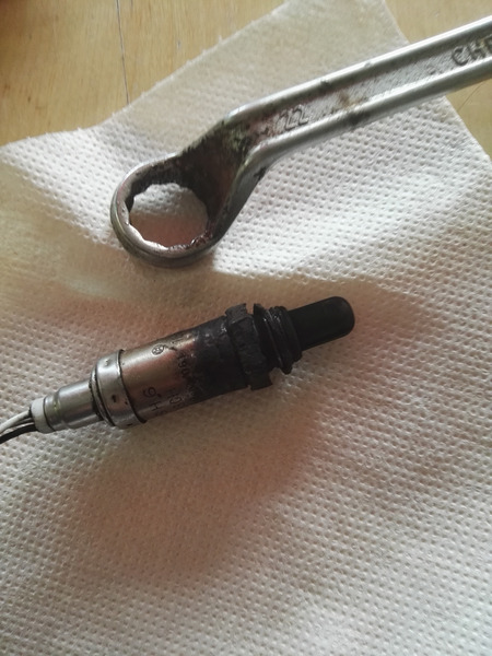

Vanmiddag de stoute schoen aangetrokken (zag er tegenop ivm de vorige lambdasonde die muurvast zat).
Deze was gemakkelijk los te krijgen (was in oktober 2020 vervangen).
De lambdasonde zat helemaal onder de zwarte roet (wegens slechte doorvoer uitlaatgassen en/of te hete motor en/of afgekoppelde lambdasonde doorgereden).
Dit schoongemaakt en getest (stuk rijden) maar weer haperen/stotteren/inhouden.
Na 10 km alweer onder het roet.
Andere lambdasonde (had nog een oude liggen, waarschijnlijk een kapotte) erin en weer inhouden/stotteren. Afkoppelen --> geen problemen.

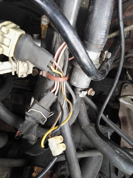

Wil nu de 3 polige(male) stekker op de lambdabedrading zetten
Kan iemand helpen met de bedrading?
Bedrading komend van ECU (voltages met koude motor aan) :
- Bruin/Wit 1.5 volt (lambda gegevens???) ---> lambdasonde zwart?
- Geel 1.09 volt (verwarming???) ---> lambdasonde wit? (maakt niet uit welke wit)
- Zwart (met aarde mantel?) 14.06 volt (verwarming???) ---> lambdasonde wit? (idem)

Hierboven staat de bedrading verkeerd aangeven (Niet zichtbaar onder de rubberen vochtafsluiter liepen ze anders dan ik aannam)
De bedrading loopt dus als volgt:
- Bruin/Wit 13 volt (verwarming???) ---> lambdasonde wit
- Geel 1.09 (verwarming???) ---> lambdasonde wit (maakt niet uit welke wit)
- Zwart 1.0 volt (met aarde mantel? gegevens lambdasonde) ---> lambdasonde zwart

Een dikke ronde zwarte draad van de ECU die op het hijsoog (massapunt) van de motor hoort te zitten was afgebroken.
Dit was waarschijnlijk (eerder) gebeurt bij het vervangen van de koppelingskabel.
Toen deze weer was aangesloten als massa was het inhouden meteen over en gaf de oudste lambdasonde (al eens vervangen en meer bedoeld als afdichter) lambdasonde goede wisselende waardes. (ga de andere ook nog testen)
Intussen had ik al een nieuwe Lambdasonde gekocht.
Een Zirkonium type (origineel is een Titanium type?).
Heeft iemand ervaring of de Zirkonium even goed werken op een 1.3 Golf 2 als een Titanium?
Nu is er nog een afgebroken stuk bruine draad die ook op het hijsoog (massapunt) zit.
Waar hoort die mee verbonden te zijn?
