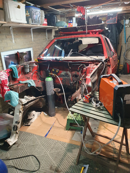

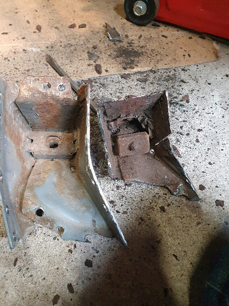

Zo we zijn weer een aantal weken verder en er is wel het eea gedaan.
Voor wat betreft demontage zijn we nu zover dat het voorruit en het dashboard er uit ligt. Ook rembekrachtiger en subframe met alle toebehoren is los.
De bout die afbrak zit er nog in, die ben ik al een paar dagen met wd40 aan het inspuiten.
Ook zijn de eerste zaagsnedes gemaakt in de chassispoot linksvoor én er is een lasapparaat aangeschaft, dus we kunnen aan de bak.....
Ruit eruithalen zonder te breken gaat best goed als je overal van de pvc buisjes tussenzet... Helaas had ik daarvoor al ienimienie druk gezet op het ruit, met barst als gevolg....
Op de achtergrond kijken de helden van die Ludolfs mee....
Subframe met alles er nog op kwam ook prima naar beneden:
Achter het dashboard was het flink ranzig en er zat/zit heel veel roest.
Daarna de slijptol er maar eens ingezet met het voorbeeld van rotbox metalworks op youtube:
(ik krijg de youtube film niet hier gepost met de BRACKET YOUTUBE /BRACKET)
rotbox metalworks youtube
Ik had dus enige tijd terug al een stiftslijper en carrosserieslijper gekocht. Deze aangesloten op mijn compressor, maar die compressor is toch niet zwaar genoeg. Ben nou aan het kijken of ik mijn geld terug kan krijgen van het gereedschap, op de website stonden de specs verkeerd zo lijkt het....
Dus dat is wel vervelend, ik heb nu geen kleine slijptools waarmee ik verder kan.
--------> Hebben jullie nog tips voor (goedkope) slijptools op 230V?

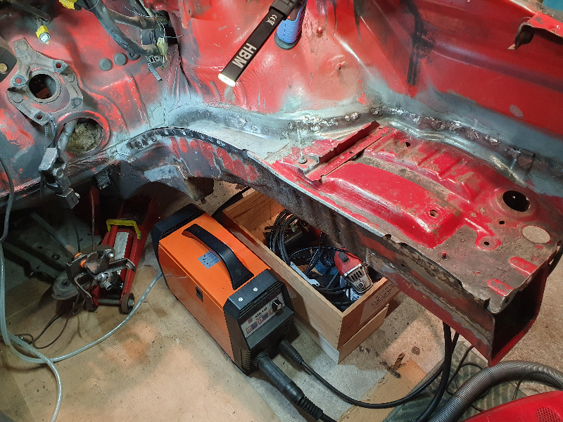

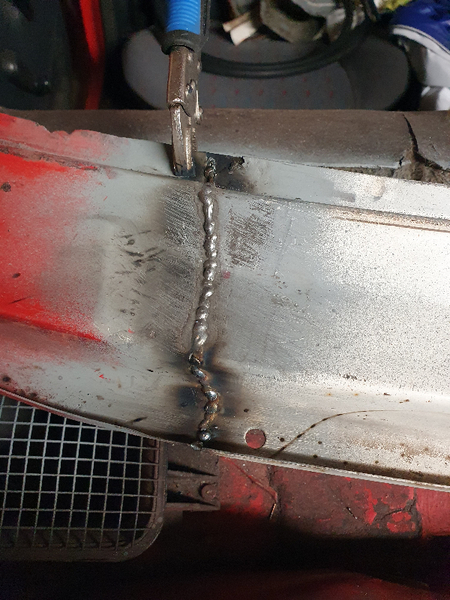

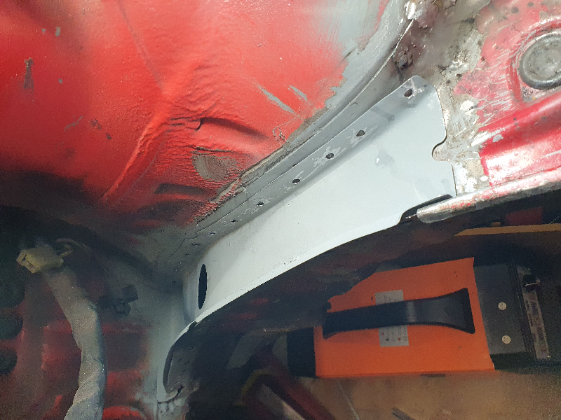

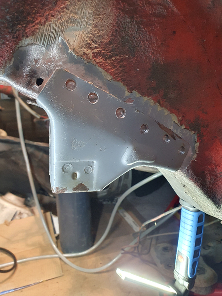

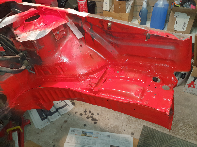

Hi ik werd erop geattendeerd dat ik voor de rooie ook een topic had gemaakt. Was het helemaal vergeten eerlijk gezegd.
Ook wel bizar om te zien hoe lang het ding al in de garage staat. beetje genant eigenlijk.
Ik ben wel gestaag aan het doorgaan, maar het vordert heel langzaam, en ik blijf twijfelen of ik er wel mee door wil gaan.
De linkerkant heb ik af, de parafaan is ook vervangen voor een niet perfect deel en er blijven gigantische slechte plekken zitten.
Het idee zal nooit zijn om hem perfect te krijgen, dat is onmogelijk, maar als ik hem nog eens door de apk zou kunnen krijgen zou het leuk zijn.
meer plaatjes volgen
