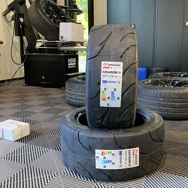

Okee, tijd voor weer een update!

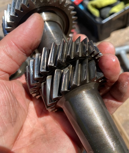

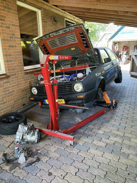

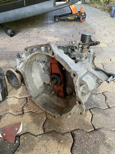

De Golf is inmiddels uitgelijnd, voorzien van 2 nieuwe voorbanden en ik heb de versnellingsbak gewisseld. De bak vertoonde eigenlijk al vanaf het begin (eind 2016) kuren in de vorm van een kraakje bij het snel overschakelen van z`n 3 naar de 4e versnelling, wat duidt op een versleten synchromeshring. Maargoed...ik heb er eigenlijk nooit iets aan gedaan, omdat er prima mee te rijden viel. Ook op het circuit bleef hij het nog steeds prima volhouden, tot vorig jaar. Het schakelen naar z`n 4e ging steeds moeizamer, en hij ging er op het laatst vaker niet in dan wel...en das noit goud

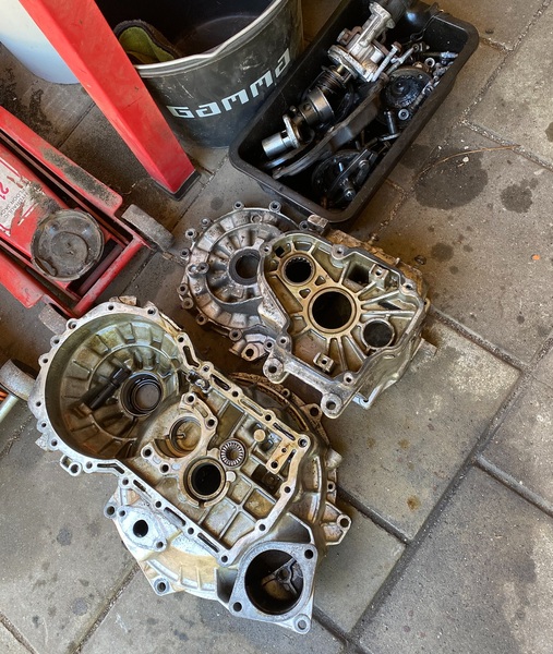

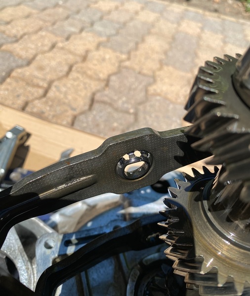

Gelukkig had ik nog een bakje op reserve liggen, dus het puntje "bakwissel" kwam er vorig jaar bij op het to-do lijstje. De oude bak heb ik inmiddels gestript om te kijken hoe de staat ervan was na al die jaartjes mishandelen. Het resultaat:
  • Lagering van de schakelvorken kapot en ontbreken kogeltjes
  • Tandwiel van de 2e versnelling is een stuk van een tand afgebroken
  • Tandwiel van de 3e versnelling is een stuk van een tand afgebroken
  • Synchromeshring van de 4e versnelling ligt doormidden
Wel wat schade, maar voor een 2e hands versnellingsbak die sinds 2016 wordt mishandeld met 280Nm en sinds 2021 met 414Nm en sinds 2020 ook nog circuitkilometers meemaakt, vind ik het nog wel meevallen.
Ik heb lang geleden een keer een 02A versnellingsbak met kapot bakhuis gestript en de ingewanden ervan heb ik altijd bewaard. Deze kan ik nu mooi overzetten in deze bak en tzt opbouwen met een sperdifferentieel.

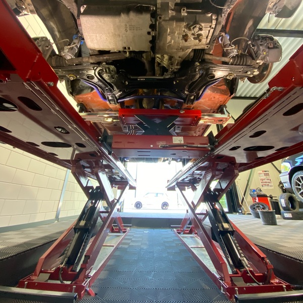

Op naar De Boer Automotive voor de bandjes en uitlijning:
De bakwissel:

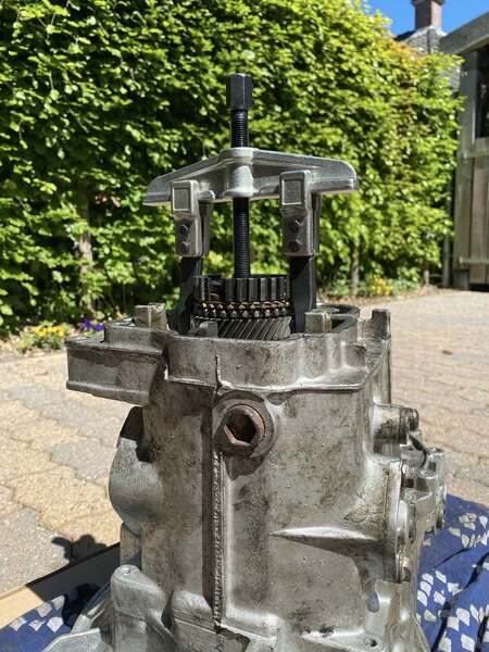

Het strippen van de oude bak:

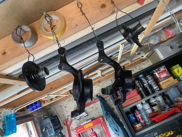

De Lupo Sport/GTI fusees heb ik gedemonteerd, gestraald en voorzien van frisse lak. Vervolgens nieuwe lagers erin geperst. Ook de klauwen heb ik voorzien van een extra laagje lak. Op dit moment ben ik bezig met het monteren van alles. Links zit er nu onder en om het feest af te maken heb ik een rvs omvlochten remslang gemaakt. Hoop dat de hoofdremcilinder een beetje capaciteit heeft voor de grotere remklauwen, anders moet ik die t.z.t. vervangen voor een grotere.

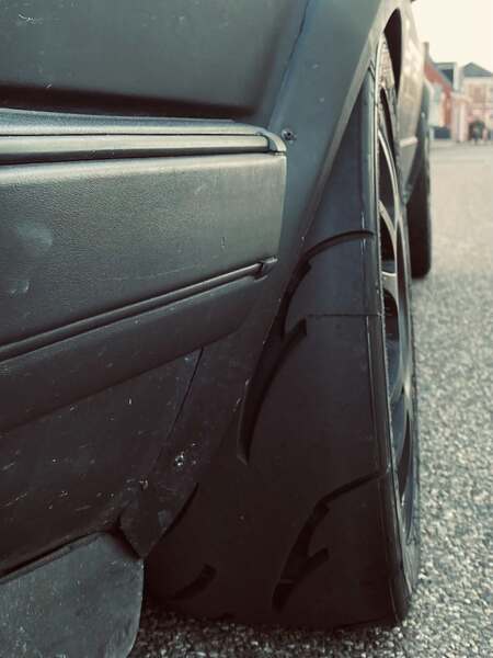

Lupo staat inmiddels weer op z`n wieltjes, remmen ontlucht en heeft z`n eerste kilometers weer gemaakt. De slag van het rempedaal is acceptabel. Hij komt nu iets dieper dan met de originele klauwen, maar prima te doen zo. Denk dat als de Lupo Sport achteras (jep, die ligt ook klaar om opgeknapt te worden ) er met klauwen op komen, dat de standaard 20,64mm hoofdremcilinder even vervangen moet worden voor een 22,2mm exemplaar.

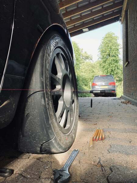

De bevestiging van de stuurkogel zit bij de GTI fusees schijnbaar op een iets andere plek dan de vorige fusees, want de sporing klopte niet meer. Heb het even nagemeten met touwtjes langs de auto en kwam uit op een totale toespoor van 30mm...haha! Deze even goed gezet, maar wil er nog een keertje bij; negatief camber is ook nog net ff iets teveel van het goede, al lijkt het wel dik zo:
