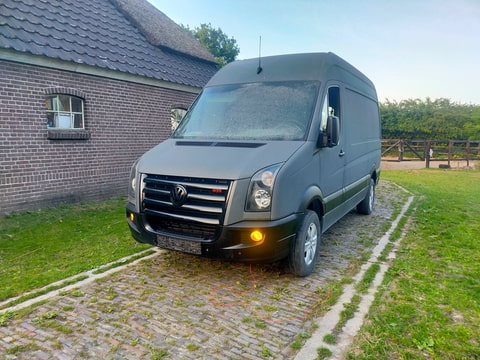

Het ene moment loop je door de IKEA, op zoek naar onderdelen voor het bed dat in de camper gemonteerd moet worden. Het volgende moment zit je verdiept in een oude Fiat 500-brochure om te achterhalen welke lakkleur die ene Fiat ook alweer had. En voor je het weet, is niet alleen Gerrit een project, maar krijgt ook de Volkswagen Crafter een complete make-over.
we hebben de volkswagen crafter een project naam meegegeven. vanaf vandaag gaat hij door het leven als Günter, het is een eerbetoon aan niemand minder dan Günter Ludolf van Die Ludolfs En laten we eerlijk zijn… onze Günter begint inmiddels verdacht veel op een project uit hun schroothoop te lijken. ?
het voelt een beetje als of ik in een hel loop zit. Wat begon als een nieuw canvas voor het opbouwen van een camper/ een simpele opknapbeurt is zoals je inmiddels van ons gewend bent compleet uit de klauwen gelopen. Net als bij Gerrit geldt: beter één keer goed dan half werk! ? Dus we pakken het grondig aan. In de vlog demonteren we Günter volledig en inspecteren we de roest. Het resultaat? Hij staat er akelig kaal bij. Dit was niet helemaal de bedoeling, zeker niet omdat we net bij de IKEA waren geweest voor de inrichting. Maar ja, eerst de basis aanpakken voordat we ‘m volbouwen met kastjes en gordijntjes.

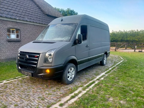

De volgende stap? Een full respray met een stoere en duurzame Raptor Coating. ? Dit spul ziet er niet alleen stoer uit, maar is ook nog eens super slijtvast iets wat je van de originele Volkswagen-lak niet kunt zeggen. Maarrrr… welke kleur? Moeten we voor een oldschool rally-look gaan? een oude dtm look? Of misschien gewoon ordinair antraciet?
enkele voorbeelden van raptor coating

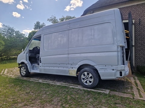

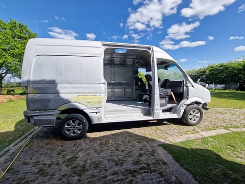

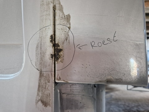

? of terwijl Het schoonmaken van de auto. is niet alleen fijn om te werken aan een schone auto, maar ook handig omdat je zo de bodem goed kunt inspecteren en een duidelijk beeld krijgt van de roestproblemen. We hebben hier en daar wat vervelende plekjes gevonden, maar gelukkig niets dat niet te verhelpen is.

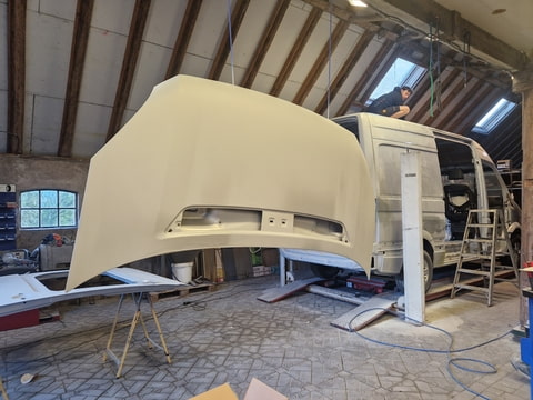

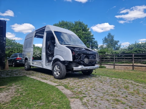

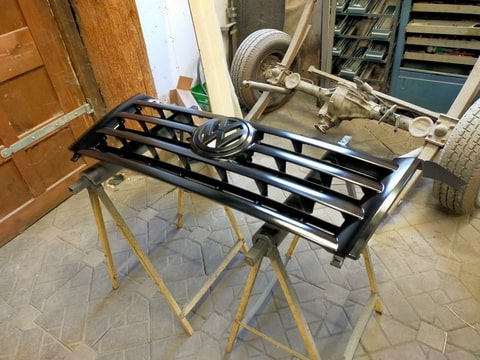

Daarna ben ik aan de slag gegaan met het demonteren van de losse carrosseriedelen, zoals de voorbumper, grille, bestuurdersdeur en bijrijdersdeur, zodat we alles later kunnen spuiten.
Ook ben ik begonnen met het herstellen van de rotte plekken in de motorkap, waarvoor ik zelf wat plaatwerk heb moeten maken vervolgens heb ik dit even vakkundig er in geprutteld. Het resultaat..... ben ik best tevreden mee. ?
Om de schuifdeur te demonteren had ik even wat assistentie nodig, want met meer dan twee handen is dat toch wat makkelijker! Dit ging niet helemaal zonder problemen, aangezien er nog een kabel in de deur zat, maar uiteindelijk is ook dit gelukt.
dit zijn me toch een rot dopjes hoe demonteer je deze zonder ze kapot te maken?
De bus is nu volledig gedemonteerd, en ik ben bezig om alle onderdelen te inspecteren en te herstellen om te kijken wat er verder nodig is om de bus weer in topvorm te krijgen.

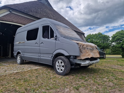

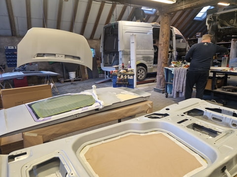

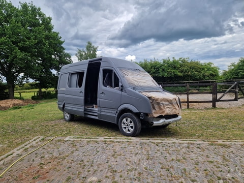

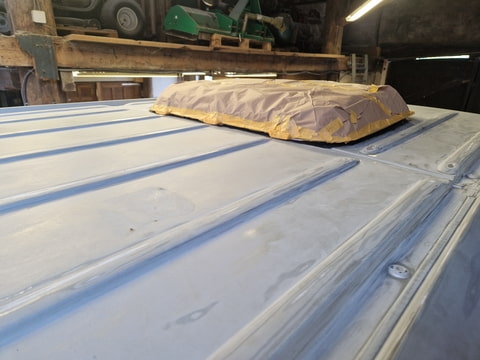

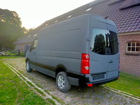

De bus is inmiddels strak, roestvrij en opnieuw gespoten. Oké, eerlijk is eerlijk: er is één plekje waar ik niet helemaal tevreden over ben. Het is alweer even geleden dat ik een deur strak heb proberen te maken, en dat zie je. Maar hé, een beetje karakter mag ook, toch? ach zo verkoop ik het maar aan me zelf

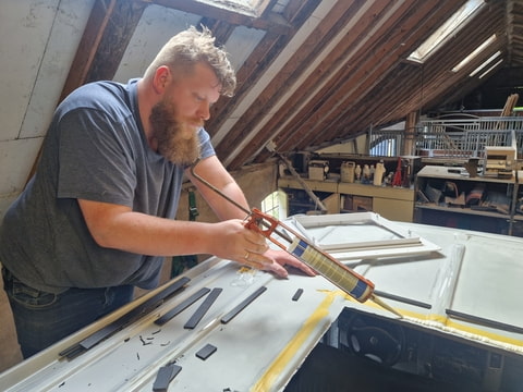

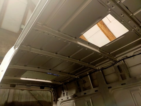

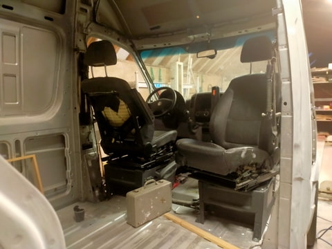

Inmiddels zijn we beland in de fase van de ombouw tot camper. de dak ramen zijn gemonteerd de tanks hangen eronder (schoon water, vuil water en LPG voor het koken zoals het hoort!!!! ). De draaistoelen zijn ook klaar. Basis: twee draaiframes van een Opel Vivaro, met daarop stoelen uit een BMW E60 en een stel universele Truus-steuntjes er aan. Resultaat: we zitten als een koning zo rijk.

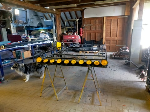

op dit moment ben ik druk bezig met het aanpassen van een imperiaal deze kan er bijna op, de lift kit is binnen en ligt te wachten tot hij er onder mag, er is vers rubber onderweg in een maatje groter met de stoere witte letters (stoer aldus mijn wederhelft ) en dan is het uiterlijk vertoon klaar en kunnen we echt gaan beginnen aan de inbouw.

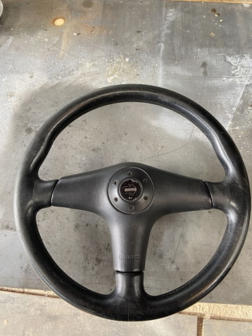

Oh ja, beveiliging. Blijkbaar zijn campers gewild onder het dievengilde, en de originele startblokkering is meer symbolisch dan effectief. Na lang twijfelen toch maar wat extra maatregelen genomen. Ik zal niet alles verklappen, maar laten we zeggen dat mijn vrouw nu standaard een onderdeel van de camper in haar tas heeft tijdens het shoppen. En tijdens het rijden zijn we waarschijnlijk een van de weinige bestuurders die een Volkswagen Crafter met een jaren 80 Momo sportstuur in de handen door de bergen heen stuurt .
