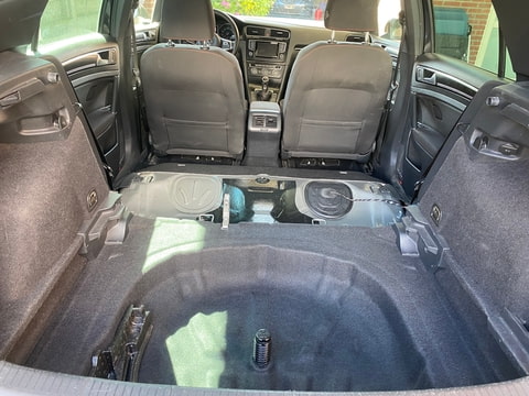

Vandaag een beetje opgeruimd enzo, morgen de auto even prepareren voor dinsdag, want dan ga ik er weer mee naar Assen. Voor de gelegenheid ook nog even 47 kg uit de auto gehaald.

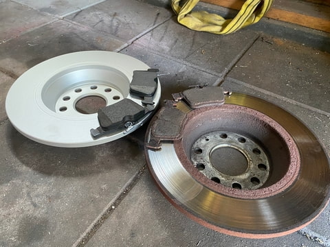

Gister de schijven voor gewisseld op de Golf met het circuit setje, en achter een beetje last minute toch maar een nieuwe set opgezet. Dit bleek niet overbodig.
Toen maar weer naar de Aral voor wat 102, en op de duitse A31 de auto natuurlijk even getest. Deze voelde echt snel, maar kon natuurlijk ook tussen de oren zitten, aangezien er vlak voor nog zo'n 3500 km met de caravan is gereden. Ook zat er meer geluid achterin vanwege het ontbreken van de achterbank.
