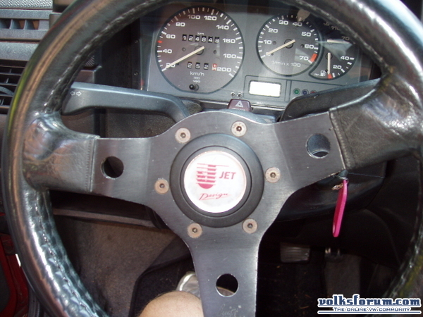

foto van mijn stuurtje na t ongeval ik weet niet of je t ziet op de foto maar t is gewoon doorgebroken

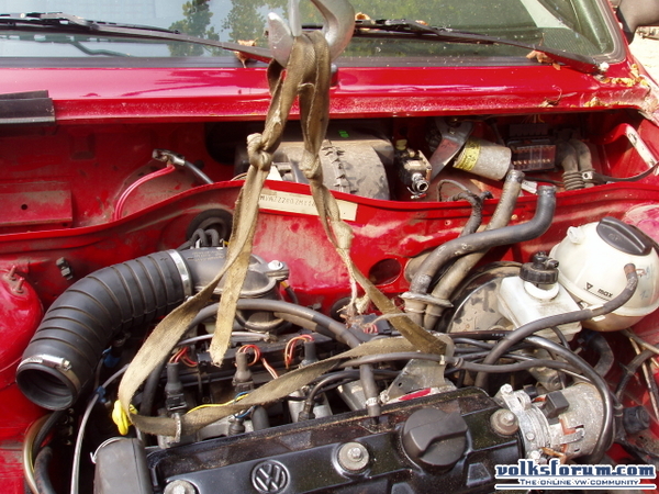

ook maar een nieuw stukje gereedschap gekocht dat ik niet iedere keer moet kloten voor de voorste veerpoten los te krijgen
zo de voorste veerpoten eronder uit die waren gelukkig ook nog heel
zo t motor gedeelte van de kabelboom van mijn 3 f blokje ik hoop maar dat dit gedeelte genoeg is
en de aandrijfassen eronderuit
kan me misschien iemand vertellen of t normaal is dat de korte dikker is als de lange ?

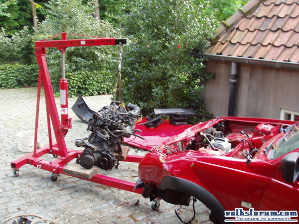

de takelen dan maar want de paardjes willen weer los
en hij is er uit t was wel krap zo met die schade maar met wat vringen lukte t wel
t zal wel niet zo snel gaan t project want ik ben nog altijd aan t wachten op de papieren van mijn auto
dus met opbouwen zal ik nog effe moeten wachten
ik wil morgen mijn blok een helemaal zuiverspuiten
waar moet ik voor uitkijken ? en waar mag ik zeker niet op spuiten ?
Da's normaal.

niet direct op de cilinders spuiten
en smering en olie in de gaten houden: dat je niet alles weg blaast
Gebroken of gebogen?
Sportstuur-naafjes zijn niet voor niets vaak voorzien van 'voorgeprogrammeerde' kreukels: absor-beer-d nog wat extra energie.
Die dingen willen best nog wel eens breken. Van de week stond er een mk2 CL op de slop, met een stuur dat ook helemaal door was. Het hing nog maar met één spaakje vast.
