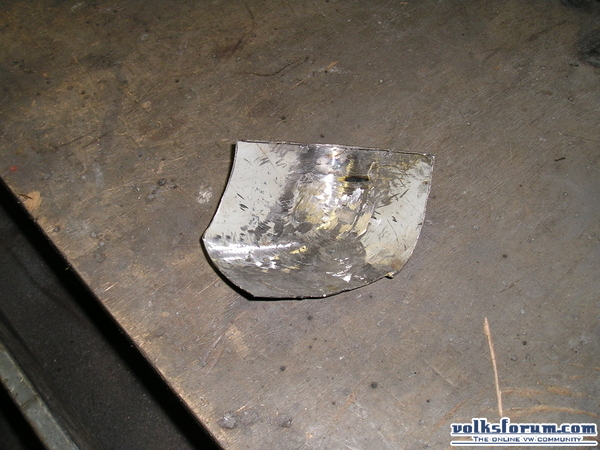

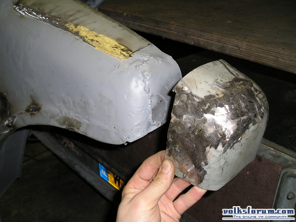

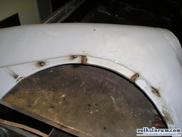

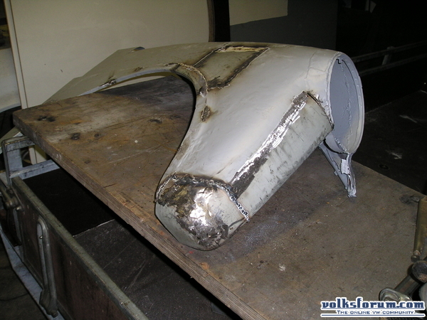

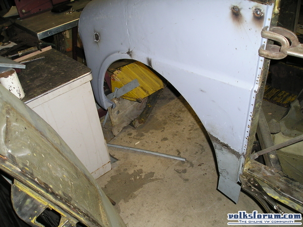

de schermen

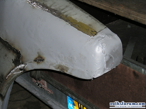

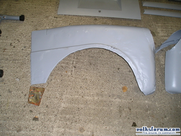

Ik heb eerst de rand gerepareerd, om een sterk geheel te houden.
Daarna heb ik het slechtste stuk er maar vlug uitgeslepen, en gelijk maar een nieuw stuk geknipt.
Ook aan dit scherm zijn de reparaties zichtbaar.
Het onderstuk is langer gemaakt om de kokerbalk netjes door te kunnen laten lopen.
Ook zijn de embleem gaatjes dichtgelast.
en zoals je kunt zien bestond dit scherm al uit 2 delen

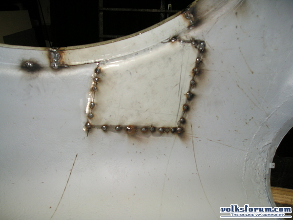

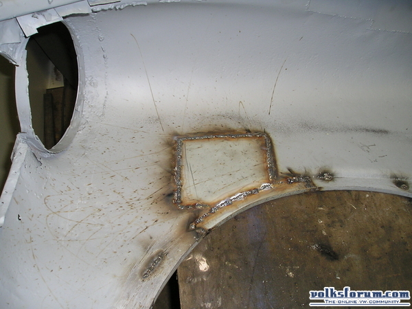

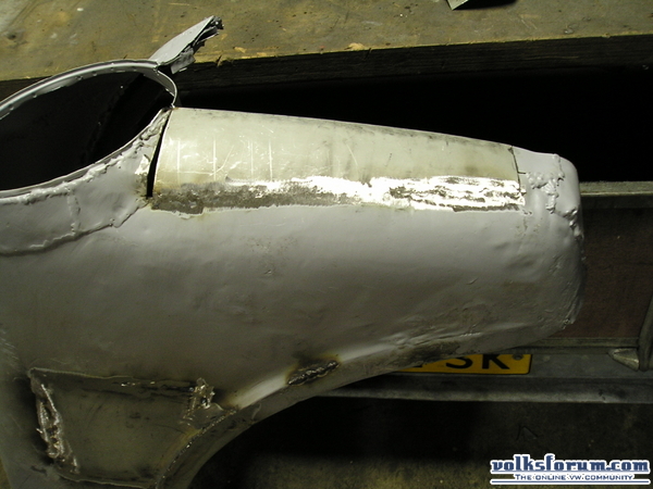

En ik ben nog steeds bezig met mijn schermen
Deze rand was niet meer te redden.
Dit is ook een mooi stuk om te maken
En zover zijn we nu

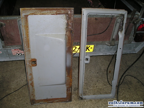

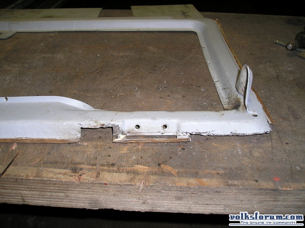

Vandaag ben ik met de NOS motor klep begonnen.
Alleen wat vliegroest, van het staan.
Maar na het glasparellen was het wel iets meer.
Dus heb ik het maar uit elkaar gehaald, om het goed te kunnen repareren.
Het is wel heel dun plaatwerk

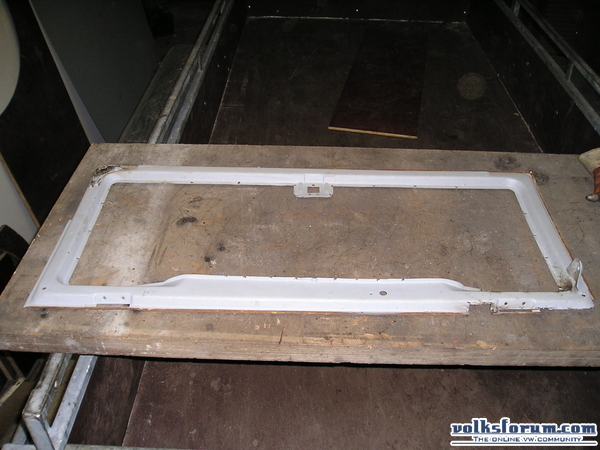

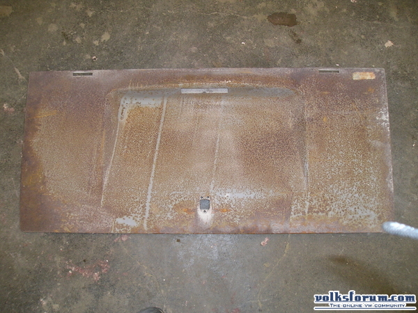

Dat klopt, het is een gewone achterklep van een t1
Wat is slecht.
Er zaten wat gaatjes in en in de felsrand waren er al een paar stukken weg ge glaspareld.
Ik was begonnen met deze al dicht te lassen, maar vond er steeds meer.
Het klepje was NOS maar zo zie je dat de jaren wel mee tellen.
Nu word het eerst gereparerd dan gestraalt en gespoten.
Daarna zet ik de buitenrand met naden kit weer in elkaar, zodat het zeker goed is.
Het puntlassen word voor mij gedaan

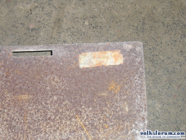

Zoals ik het gevonden heb:
