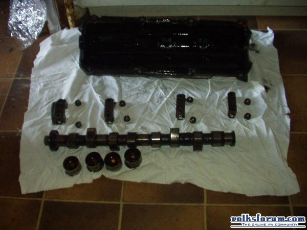

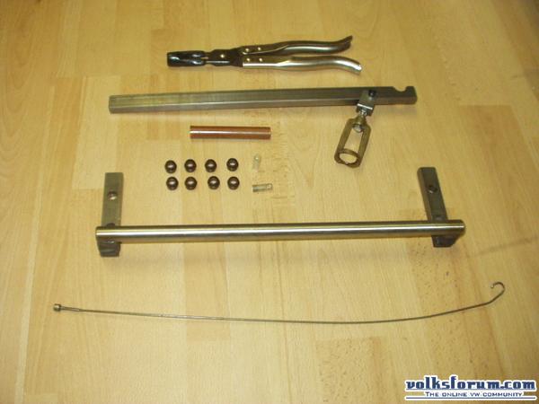

Misschien handig om nog enkele foto's erbij te plaatsen die ik toendertijd heb gemaakt, o.a. van de benodigde delen:
Delen, mist compressor en speciaal aangepaste bougie:
Kleppendeksle eraf distributie eraf:
Nokkenas eruit en al wat stoters eruit:
Alles netjes op volgorde, anders kom je er niet meer uit:
Meer foto's heb ik helaas niet
