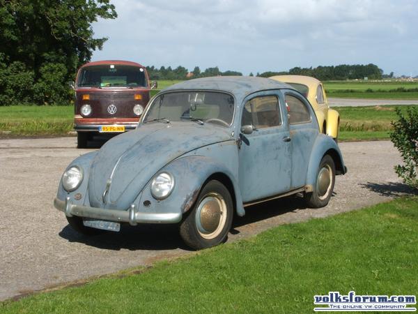

In februari wordt mijn '58er 50 jaar oud, en om dat te vieren wil ik hem weer op kenteken krijgen.
De RDW heeft het kenteken in 1981 ingenomen. Vermoedelijk heeft hij al sinds 1975 stilgestaan.
Voor degenen die hem niet kennen, het is deze Keev:
Een kennis van me heeft een paar jaar geleden iets vergelijkbaars gedaan, met een origineel nederlandse KG.
Deze hoefde alleen geschouwd te worden. Nu belde ik vorige week het RDW op, en die zeiden me dat mijn kever wel degelijk een technische keuring moet ondergaan.
Ik ben heus wel van plan om de Kever in orde te maken, maar ik weet niet of ik alles op tijd red. Je komt toch altijd veel dingetjes tegen als je wat aan het sleutelen bent. Een schouwing zou daarom mijn voorkeur hebben
Zijn er hier mensen met ervaring met het opnieuw op de weg brengen van oud-nederlandse auto's?
