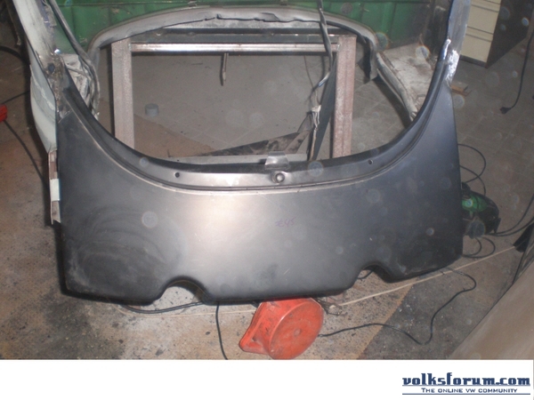

nadat we de nieuwe neus hadden afgelast zijn we verder gegaan met het achterpaneel
eerst een beetje rustig los proberen te maken en goed kijken hoe het zit zodat we niet teveel wegslijpen
daarna de tol erin
nu weer de spatborden en achterklep monteren om zo weer maat te houden
voor het lassen
na het met enkele punten vastgelast te hebben, heb ik de spatborden en achterklep eraf gehaald om het achterpaneel helemaal goed af te lasen
en zo zijn we weer een stukje verder bij een harde carroserie
