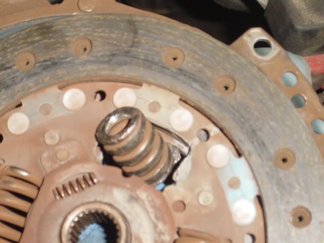

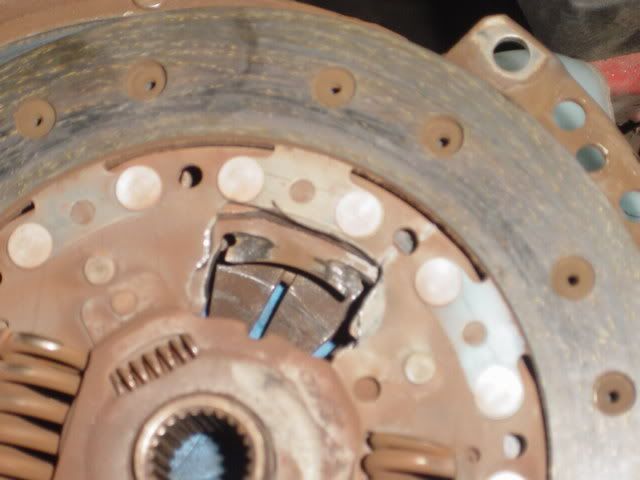

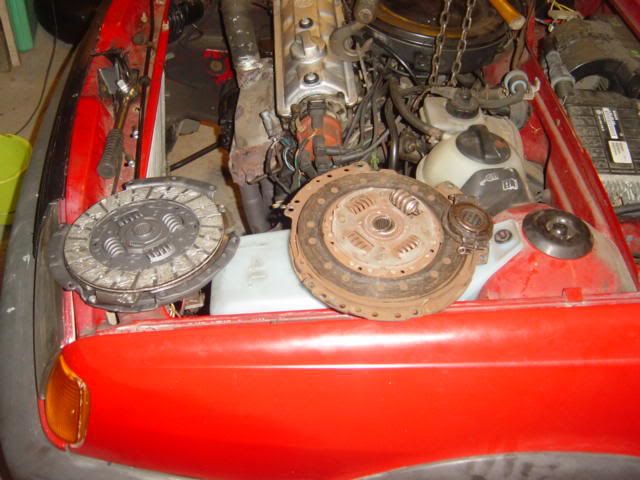

Dat is niet kapot dus dat kan het niet wezen. Trouwens een update in mijn koppelingsverhaal. Hier 3 foto's
De druklager is helemaal naar zijn grootje gegaan... Daardoor is er zelfs een veer eruit gesprongen maar voor de rest zag alles er nog goed uit.. We hebben er ellen lang over gedaan maar het is gelukt. De auto doet weer koppelen.

Is snap het niet helemaal van die losse veer door het druklager, maar het is dus gelukt

De druklager is kapot gegaan en een onderdeel is tegen de koppelingsplaat aangeschoten met zo'n kracht dat 1 van de veren eruit is geknald. Zoals te zien op de foto.
Ben blij dat ik niet verder kon rijden anders was ik nu nog minder blij geweest.
