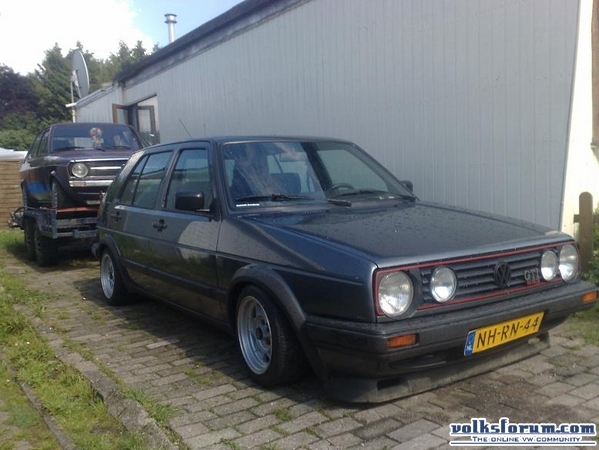

bij deze de foto`s vlak voor vertrek
ik vind de sebrings nog niet eens zo slecht staan op de audi eigenlijk
deze heb ik gemonteerd omdat 2 banden van de classics aan de binnenkant niet apk goed meer zijn
ps.
voor de gene die het zich afvragen (en mij dus niet zo goed kennen) GEEN airride!
rdw personeel kon er wel mee lachen
groet frank

Originally Posted by Sjeesbeest
Waarom niet laten keuren met de velgen waar het om draaide? Nu weet je nog niet of je velgen te "breed" zijn. Wel jammer.
de politie heeft foto`s gemaakt van de auto op het moment van aanhouding, en vanuit die foto`s werd opgemerkt dat de wielen dus niet te breed waren voor de apk!
het loopvlak van de band was gewoon binnen de schermen.
2 bandjes van de atsjes waren te min voor de apk en opo de sebrings zitten net nieuwe omheen vandaar dat deze er op zitten.
