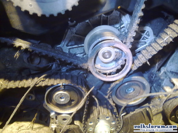

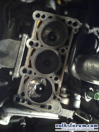

De riemwissel is inderdaad zeker op 'z'n beunhaas' gebeurt, gezien de merktekens overal - zowiezo niet volgens het boek. Als je werkt zoals VW dat wil heb je geen mertekentje nodig. Ik heb zelf de pomptiming na aankoop nog wel gecontroleerd en die was goed, dat is eigenlijk een wonder als je ziet hoe de riemwissel gedaan is.
Vandaag heb ik de boel uit elkaar gehaald (wat een klus!!!). De boosdoener blijkt de waterpomp te zijn. Deze is vervangen door Hazet met de riem (zoals het hoort), alleen is het lager kapotgelopen en de ring van de poelie afgebroken - goedkope troep dus! De vraag is, zou hier iets te claimen zijn? Ik heb geen idee wat voor garantietermein er op de onderdelen zelf zit, vanuit de fabrikant?
Overigens mistten er twee bouten uit de waterpomp, dus nog meer slordig sleutelwerk.
Het goede nieuws: de zuigers zijn onbeschadigd gebleven, onderblok is dus nog goed. De rechter kop heeft totaal geen schade geleden.
De linker kop heeft wel ruzie gehad met de zuigers, echter zijn er op het oog geen kleppen krom, ze lijken goed te sluiten. Wel zijn er zes (!) sleeptuimelaars kapot gedrukt, die lagen gebroken onderin de kop. Misschien is dat de redding geweest.
Koppen gaan morgen naar het revisiebedrijf voor een check, dan weet ik meer.
De ravage:
Zuigers nog ok:
Kleppen op het oog nog ok:
Gebroken sleeptuimelaars:

Hee beer! Ik heb destijds exact hetzelfde gehad!
Je geluk is inderdaad dat er die tuimelaars tussen zitten welke moeten breken bij een aanraking van de klep met de zuiger.
Bij mij was ook de waterpomp vastgelopen...
Alleen waren bijna alle tuimelaars kapot ( gelukkig want van de 24 kleppen hoefde er maar 1 vervangen te worden!).
Heb navraag gedaan bij de vw maar daar schrijven ze niet voor dat de waterpomp vervangen hoeft te worden bij een riemwissel.... Beetje jammer gezien je er zo bij kan als alles eraf ligt!
De 2 boutjes die missen in de pomp zitten waarschijnlijk in het deksel wat er over de pomp heen gaat ( ik dacht namelijk hetzelfde en draaide er vol goede moed 2 boutjes in, later bij montage van de kap kreeg ik er geen boutje in, dus ze konden er weer uit!)
Dus ik denk dat je geluk hebt als de breekplaatjes kapot zijn en niet de kleppen.
