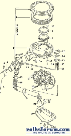

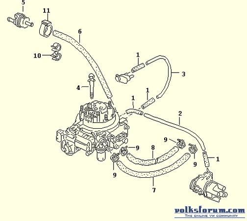

ik heb hieronder wat plaatjes gevonden die je wat op weg zouden kunnen helpen.
ik vermoed dat het bovenste plaatje het meest op jouw carb lijkt.
Zie je bij je afgedopte slangetjes / klep de kleuren ringetjes? ergens anders op je carb zou ook een ringetje met dezelfde kleur kunnen zijn.
Zou je eens een foto willen maken met het luchtfilter huis er af?(kan ik eens kijken welke carb type het is) en een foto van je gehele motor ruimte?

Originally Posted by Sjon
Lijkt mij een monopoint injectie.....
En middelste plaatje is geen Polo.
Onderste plaatje is zonder die extra tweewegklep, lijkt 't
Mocht 't helpen:
Motorcode HZ is met 2 verschillende carb door mekaar geleverd:
Weber 32 TLA en Pierburg 1B3
Idd bovenste is een monopoint. ( foutje)
Hier zijn de plaatjes die bij de motorcode hz horen met een Weber.
rest alleen nog de vraag waar die klep tussen zit.
Het Rode dingetje is een temperatuur meter, die bepaald of je luchtfilterhuis warme lucht of frissere lucht aanzuigt.
Zou je een foto kunnen maken van je gehele motor ruimte? Een overview zeg maar. misschien kunnen we dan meer zien.
