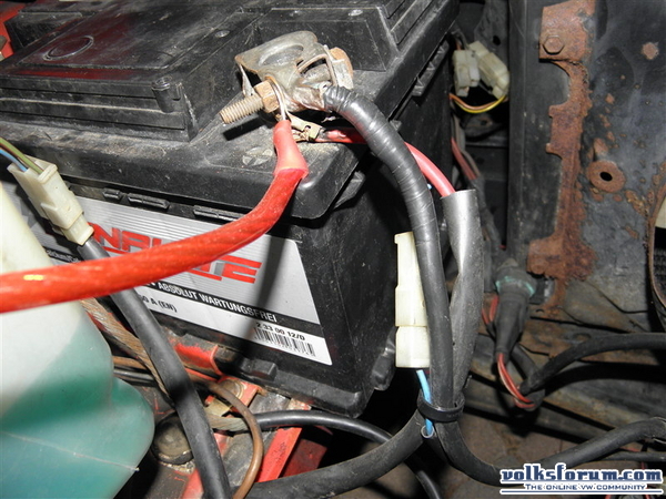

Ik heb alleen een "klein" probleempje met de jetta, symptomen als volgt:
- eerst bij remmen en grootlicht tegelijk viel de radio uit, en begon het temperatuurlampje te knipperen, dit gebeurde kort daarna nog een keer, zonder het grootlicht op een hobbeltje.
- hierna heb ik de auto thuis geparkeerd, 5 min later wou ik hem verplaatsen en ging de digitale klok langzaam uit, en toen ik hem probeerde te starten helemaal niets. Het leek alsof de accu losgekoppeld was.
naderhand realiseerde ik me dat de twee keer onderweg precies hetzelfde gebeurde (dus dat er helemaal geen stroom meer was).
Op aanraden van "Gamble" de massapunten goed schoongemaakt en weer stevig vastgezet.
Hij startte weer, probleem leek opgelost. Toen mn tweede subwoofer aangesloten en het probleem bleef gelukkig weg.
Toen kwam ik dus SubdubberGT tegen, die als een malloot met zn grootlicht was aan het knipperen, dus ik dacht dat er wat mis was alweer.. Tot ik de zag .
Maarrrr.. gisternacht (05.00) op terugweg van Q-base, had ik de eerste symptomen weer, een keer of 6-7, van fracties van seconden dat alles weg valt tot enkele seconden! (verlichting, ontsteking,.. alles).
Dit is natuurlijk niet de bedoeling, en zeker niet midden in de nacht op een onverlichte snelweg!
Het was buiten erg vochtig (auto stond daar geparkeerd in een nat veld).
Het gebeurt naar mijn idee meestal bij een combinatie bocht en hobbel, of hevig schakelen/remmen.
Ik ga dalijk nog even de massastrip nog maar een keer extra schoonmaken en vastzetten met kopervet.
Heeft iemand anders nog idee-en? Zelf zit ik te denken aan de accu die ergens iets fout doet.

waarschijnlijk gevonden, vanavond update!

Kabeltje tussen de rode en de zwarte dikke zit een beetje losjes in zijn kabeloog... dit is dus de draad die eigenlijk alles van stroom voorziet behalve de startmotor (dat is de dikke zwarte)
En ik kwam er even aan en dan heb je dit:
Hier de boosdoener, na 24 jaar helemaal niets meer van over!
Motorruimte moet nog een keer helemaal opgeknapt worden... al die roest enzo, gelukkig alleen maar oppervlaktezooi...

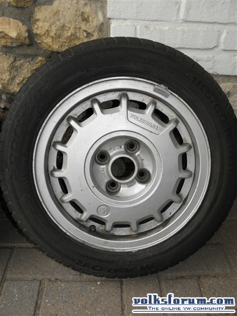

De wielen (montreal, ori 16v wintervelgen zover ik weet) mogen weg tegen een goede prijs. Anders gaan er winterbanden omheen, ben nogal vaker in Duitsland en daar is het min of meer verplicht! Anders koop ik van het geld wat ik ervoor krijg een setje staal met winterbanden.
Voor de mensen die niet weten wat voor velgen we het over hebben:

Dikke rustbucket jongen! Ik denk dat dit één van de vele electrische faal acties wordt in een reeks . Oude bende!
Nee, massa punten zijn nou netjes en plus ook weer, dus je zou weer een hele tijd kunnen hobbelen op je mieten set! (comfy nonsens )

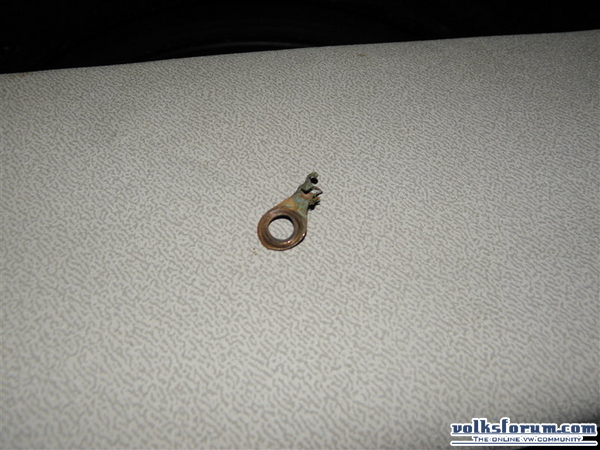

Zo.. dat was dus bijna einde Jetta!
Ik kom dus zondag thuis bij mijn appartement, draai de sleutel terug. Komt opeens rook onder het dashboard vandaan. Daarna opeens zelfs vlammen achter het stuur!
Toen het kapje onder de stuurkolom met geweld losgetrokken en de vlammen uitgeslagen.
Waarschijnlijk een slijtage in mijn knipperlicht/parkeerlicht schakelaar waardoor mijn nieuwe stuurnaaf kortsluitte met iets daarin! van 1 kabel is de isolatie helemaal weggebrand!
Na bijgekomen te zijn van de schrik, de auto de parkeerplaats opgeduwd en gezorgd voor een andere auto om naar mn stage te komen.
Nu dus dikke chaos in de auto (overal kabels en kappen enzo) en om het te maken zoek ik nog:
- stuurschakelhendels (allebei, omdat bij de ruitenwisserhendel een veertje eruit is gesprongen) zonder mfa, oud model.
- stuk kabelboom wat op het contactslot en de hendels zit (vooral voor de stekkers)
