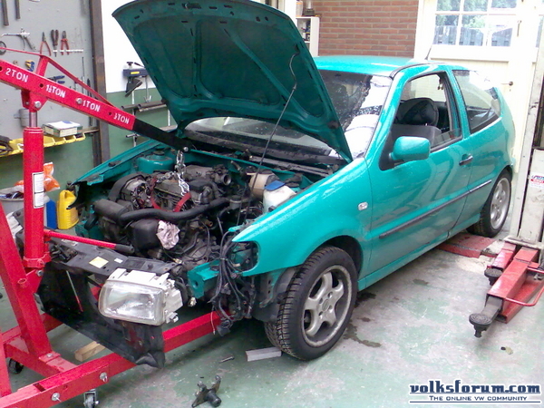

motor even passen in de motortakel, het past allemaal net.

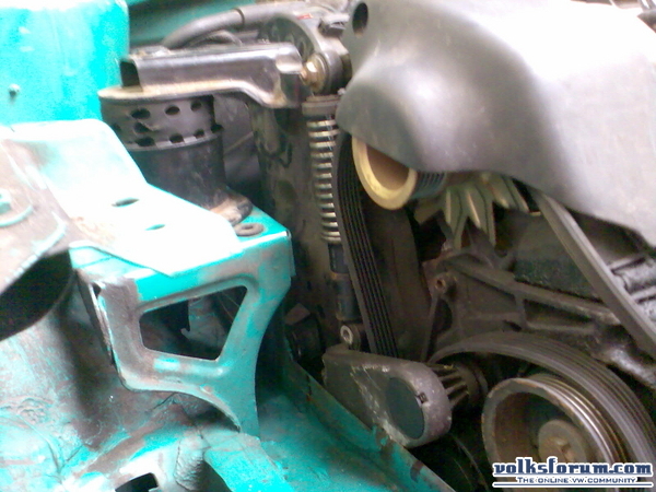

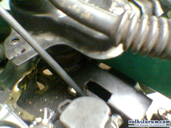

zelfgemaakte motorsteun linkerzijde wordt een combi van de (aangepaste) orginele polo 6n steun en een zelfgemaakt deel.
de orginele polo steun.
en de zelfgemaakte steun

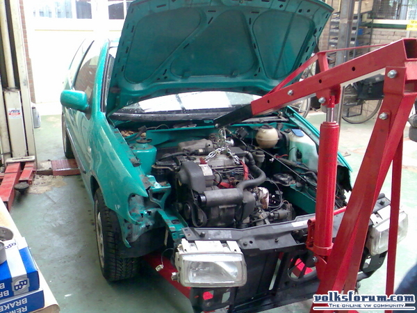

motor hangt inmiddels al in 2 steunen en de 3e (onder) wordt nog gemaakt, zit wel gang in het project gezien de polo vorige week pas opgehaald is.

op deze foto is goed te zien hoe de steun moest worden heb helaas nog geen foto van de nieuwe motorsteun.

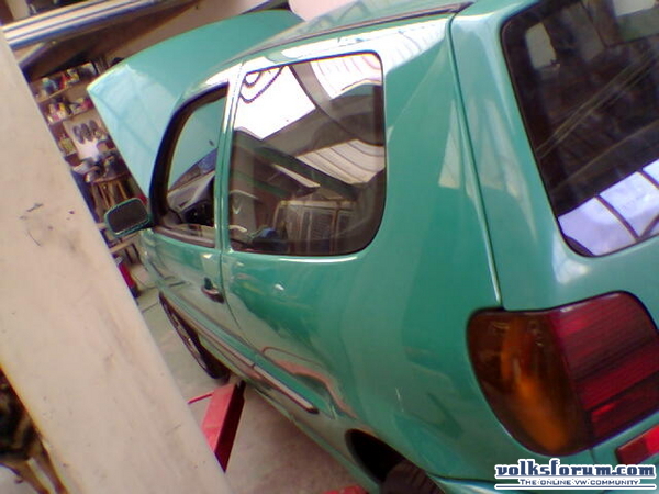

http://www.volksforum.com/albums/fi.../2/6/Afb029.jpg
denk dat je je balk aan moet passen want dit gaat niet goed komen

@ Richard de motor hangt op die foto in de motortakel dus weet niet precies hoe die komt als die in de steun hangt anders is het inderdaad aanpassen.

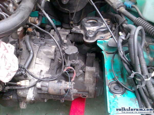

De motor hangt erin, alleen de onderste motorsteun moet nog gemaakt worden.
fotos zijn wat minder omdat ik ze met de telefoon heb gemaakt, betere foto's volgen.
Motorsteun bakzijde.
Motorsteun links.
