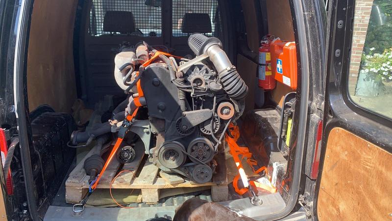

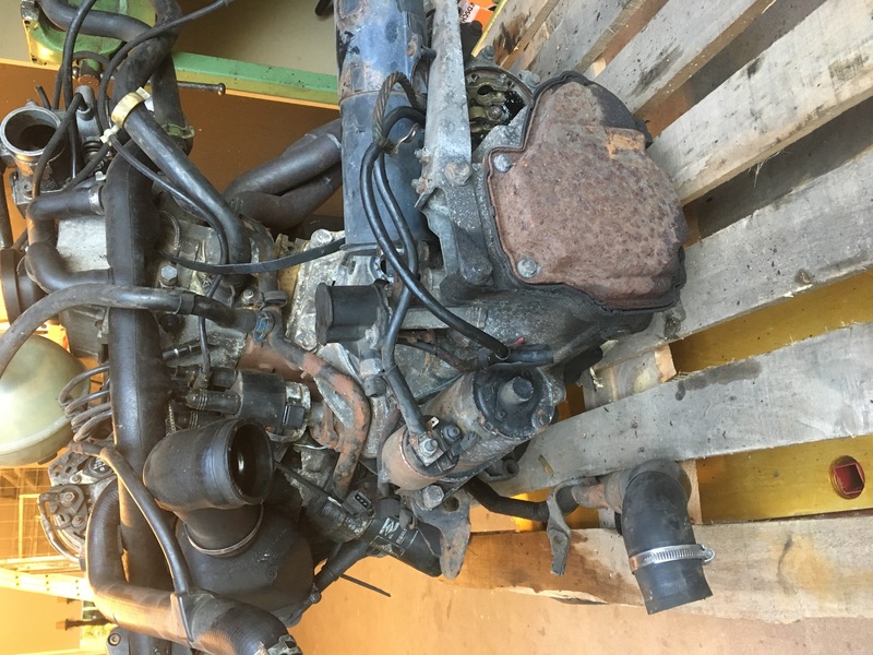

Die tweede kwam een week geleden toevallig op mijn pad! Hoewel deze origineel uit een Corrado komt, heb ik voor een redelijk zacht prijsje het complete blok met alle aanbouwdelen, de versnellingsbak, assen, intercooler, voorbalk en de complete kabelboom met ECU kunnen kopen.
Deze dan ook afgelopen zaterdag opgehaald met de caddy van m'n vader:
Zoals eerder vermeld is het plan een OEM+ inbouw van deze motor. Blok zal helemaal uit elkaar gaan en gereviseerd worden. Alle aanbouwdelen daarbij natuurlijk ook!

Vanavond begonnen met het lang uitgestelde opruimen van de werkplaats. Halve ton aan oude motorblokken en andere gerei de deur uit gedaan, eindelijk fatsoenlijke loopruimte
Omdat mijn motortakel zo goed als alle keerringen uit de cilinder heeft liggen, heb ik het blok samen met mijn vader op een bolderkar getild. Ze zijn toch altijd twee keer zo zwaar als dat ze eruit zien..
Meteen ook maar even een nieuwe motortakel besteld
Paar foto's:

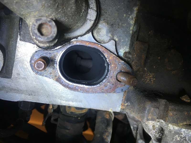

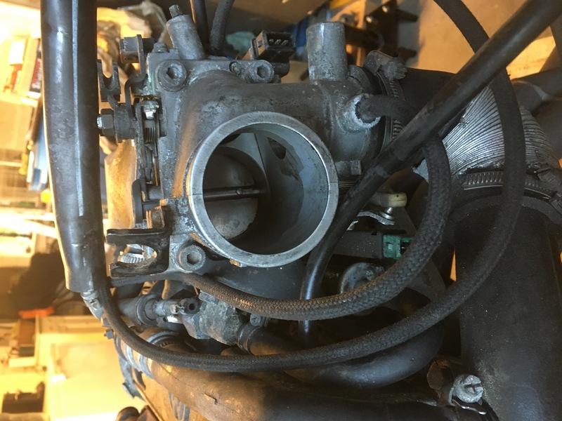

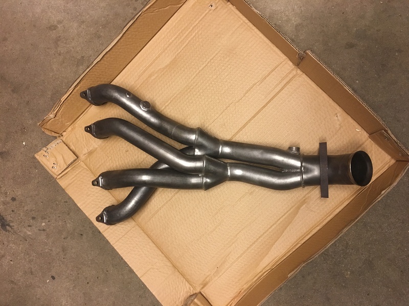

Gasklephuis even vrijgemaakt door de slang er af te halen, geen drupje olie te bekennen. Vergis ik mij door te zeggen dat dit een goed teken is, aangezien dit betekend dat de keerringen in de lader nog in goede staat zijn?

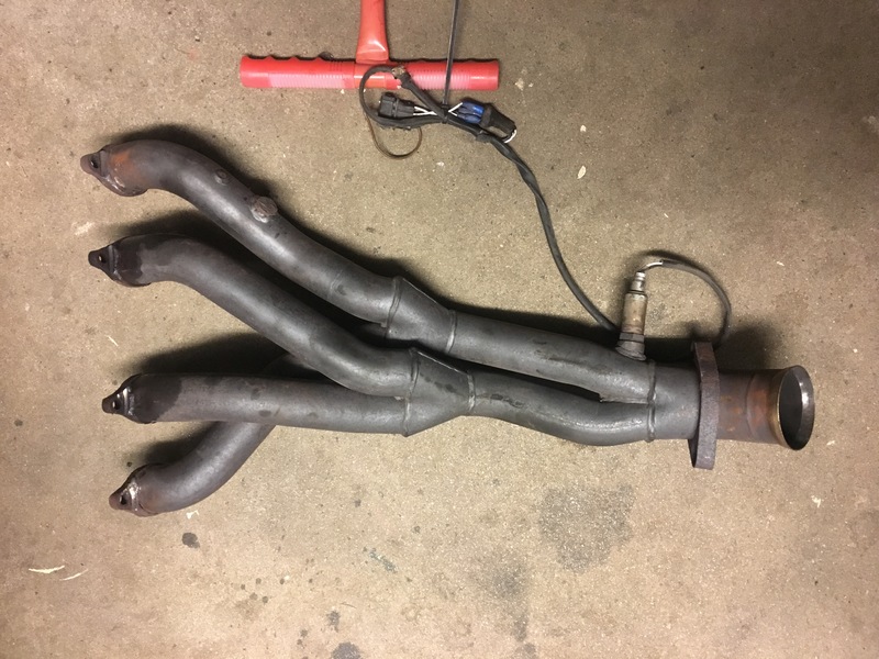

Ook het uitlaatspruitstuk maar even gedemonteerd om te kijken hoe de uitlaatkanalen eruit zagen. Alle 4 zo schoon als wat! Je kan je vinger er door halen zonder ook maar enigzins zwart te worden. Hopen dat de koolaanslag in de motor ook meevalt!
Iemand die mij zo het merk van dit spruitstuk kan vertellen? Zit geen typeplaatje op, maar aan de lasnaden te zien is het geen habbibabbi merk.
Het lijkt mij een TA technix of een van de vele andere namen waaronder ze verkocht werden/worden. ook veel van de habbibabbi merken hebben vaak prima afwerking. Locatie en onderdelenlijn via PM.

Gotcha! Heb op mijn oude 2,0 8V GTI een TA technix gehad, wat ik mij daarvan kan herinneren was de afwerking nog belabberder dan een oude dweil. Maar desalniettemin zal deze toch wijken voor een supersprint of dergelijk!

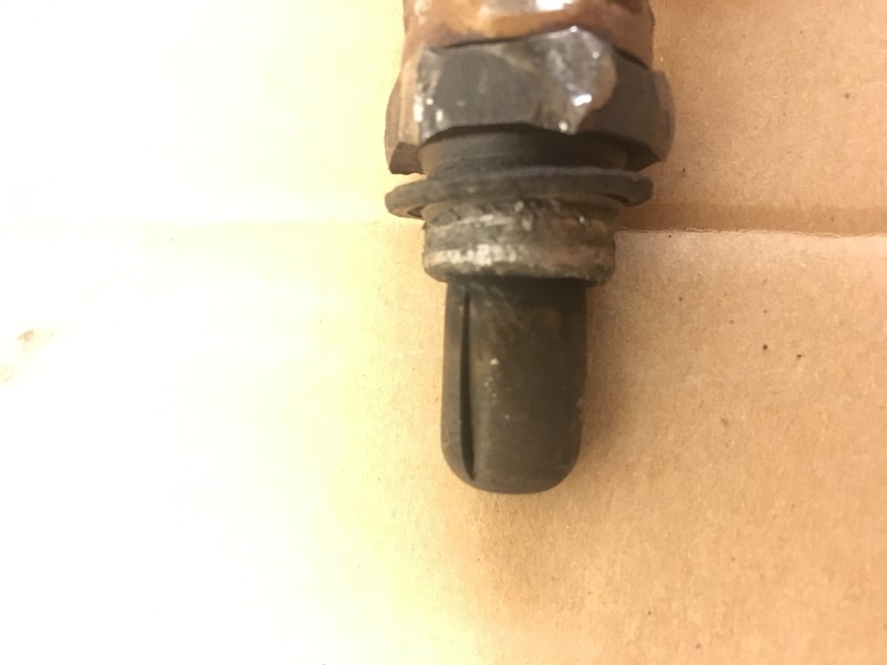

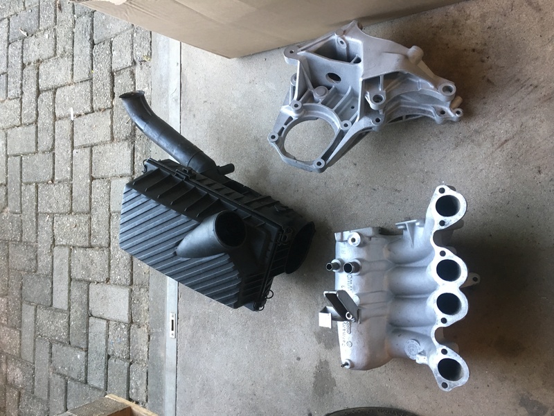

Gisteren wat extra delen ontvangen en geparelstraald, meteen een stuk frisser weer. Ook een originele filterbak weten te bemachtigen.

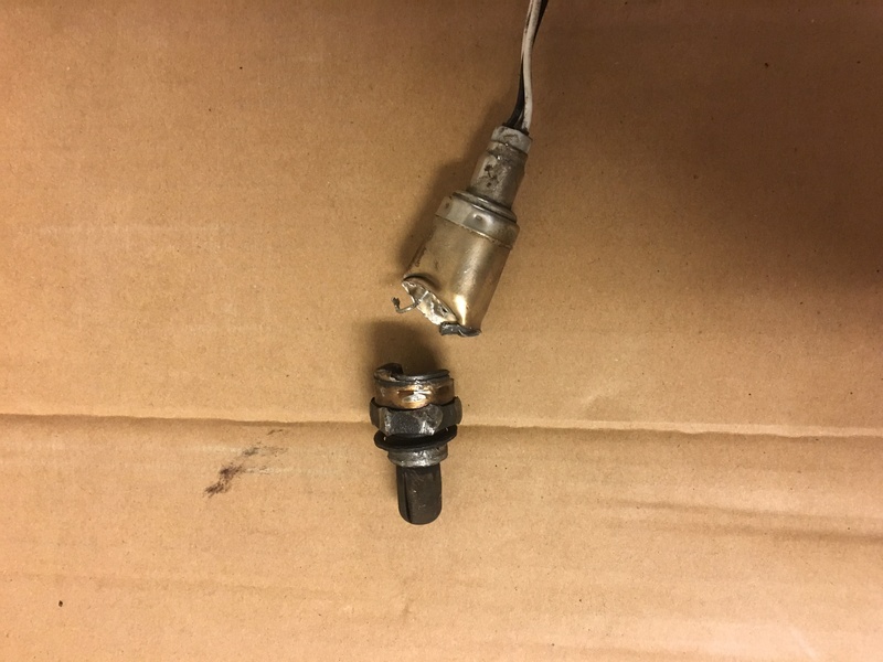

En wat doe je als de spoed van de lambda anders is dan die van het spruitstuk waar die in moet? JUIST, gewoon doordouwen...
Uiteindelijk maar doorgeslepen omdat de kraag al zo goed als rond was..
