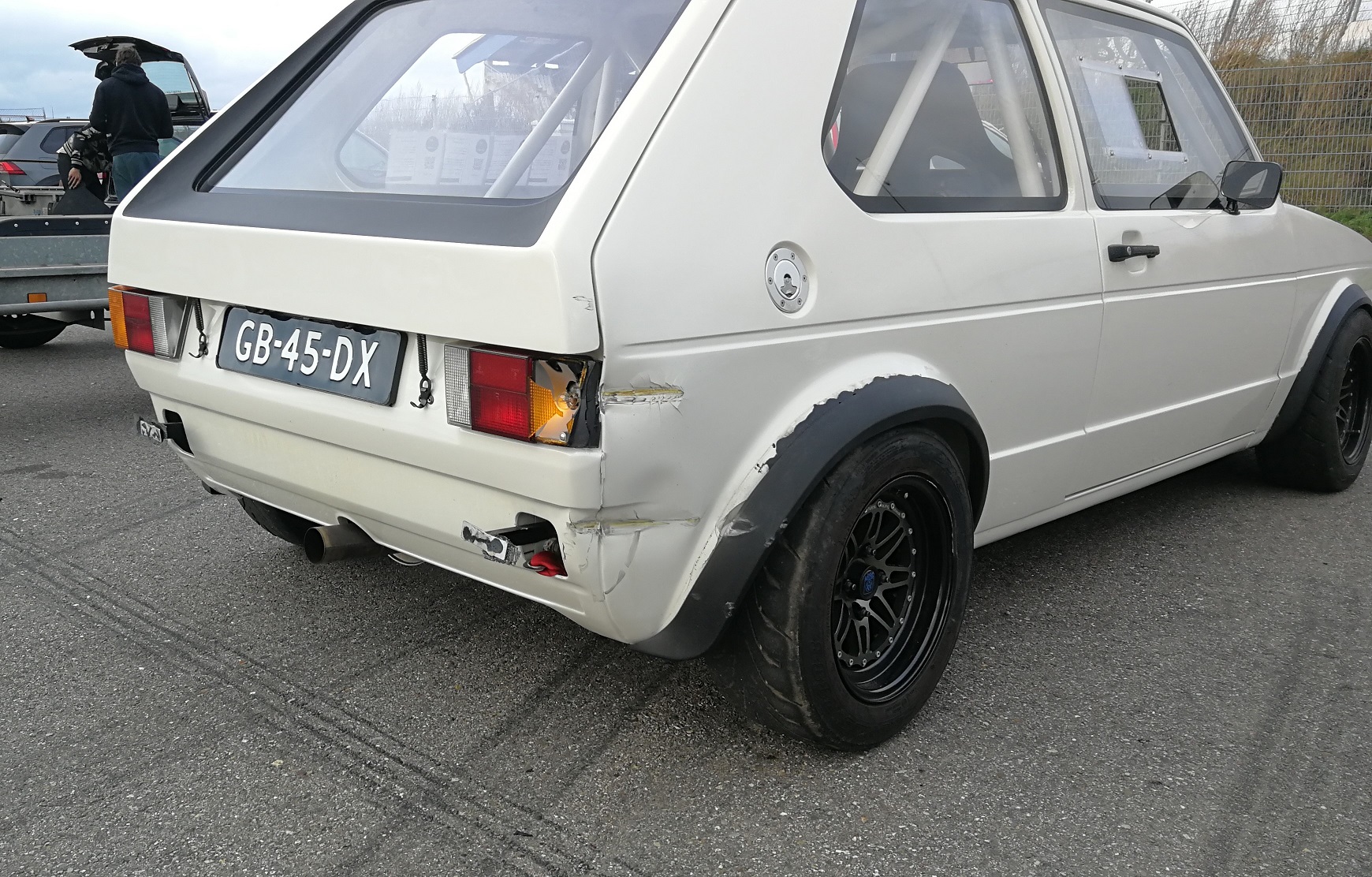

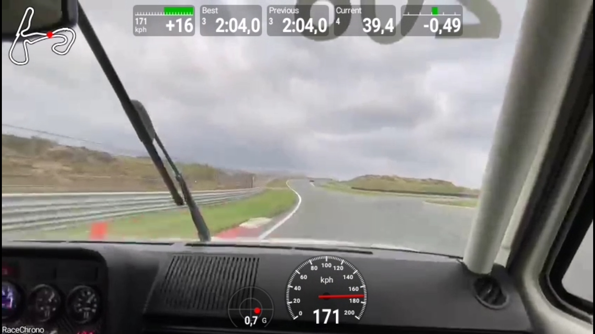

Vandaag was het weer tijd voor een trackday op Zandvoort! Nog eentje toe voor dit jaar.
De auto opgeladen en wel, nog even gewerkt en om 12:00 op naar Zandvoort.
Het was vrij fris, net een graad of 10, goed voor t vermogen maar slecht voor de grip ivm bandentemperatuur.
Eenmaal bij de vooropstelling dacht de go-pro batterij fuck it ik ben leeg, terwijl ik m er toch echt vol in had gestopt.
Gelukkig reed mijn neef mee en heeft die nog wat met zijn telefoon gefilmt.

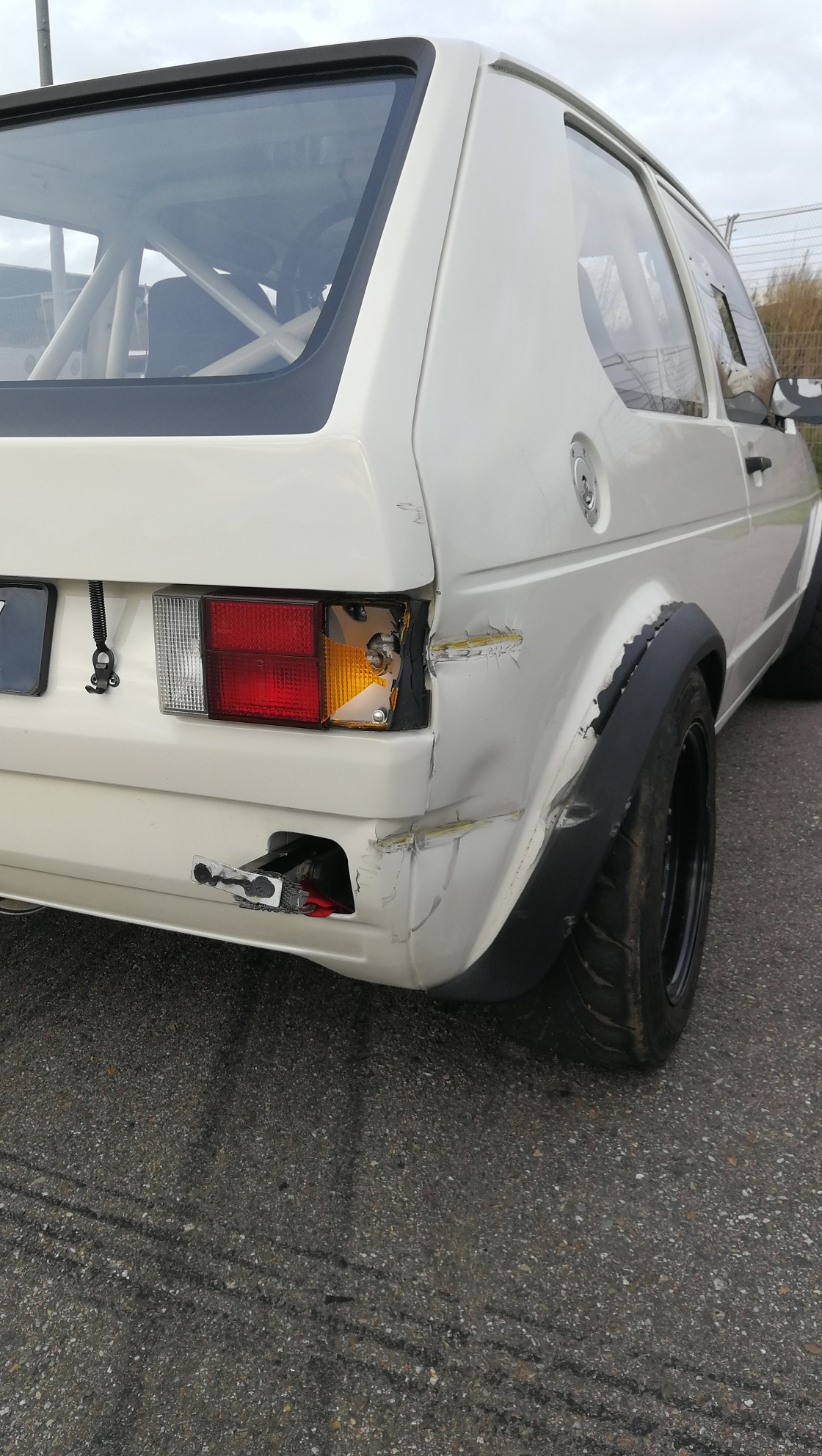

De eerste 2 rondjes had ik vrij weinig grip, maar het derde rondje werden de banden al lekker warm en kwam de grip ook. Dat bleek ook wel want ik had meteen een 2:04.04 gereden.
Het vierde rondje probeerde ik een andere lijn in de hugenholtz kombocht, de zogenaamde "Porschelijn", geleerd van Forumle 1 tv en dat leek te helpen want ik kwam vergeleken met het vorige rondje 10km/h sneller het scheivlak op.
Dat had echter wel zijn gevolgen bij het insturen naar links het scheivlak op.. hogere snelheid, achterbanden denk ik nog niet compleet op temperatuur en iets te vroeg ingestuurd..
De achterkant begon te glijden met 170km/h op de klok..
Die hield ik opzich nog wel, alleen zat ik toen zover links op de baan, op de vuile lijn dus weinig grip, en gleed ik nét met de linkerachterband op het gras. Gevolg, achterkant kwam nu de andere kant om, ging achteruit met de rechterhoek de vangrail in en tikte ook de voorkant nog even aan..
Het resultaat:

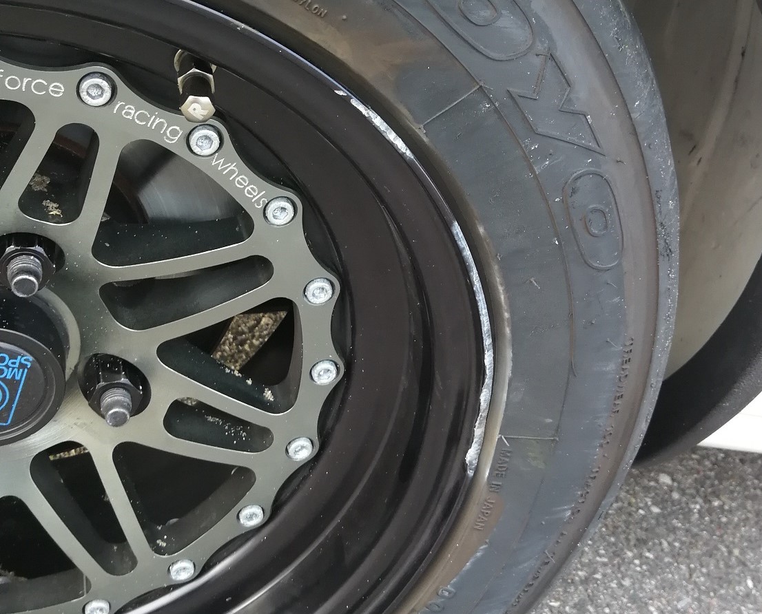

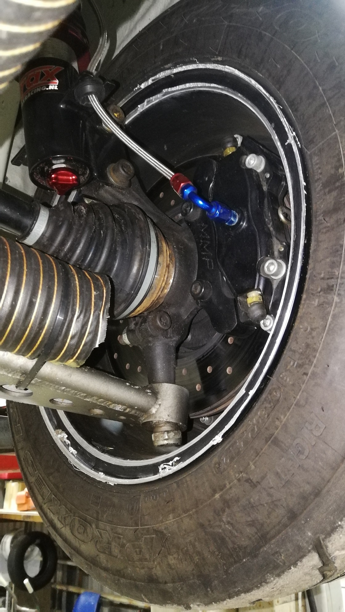

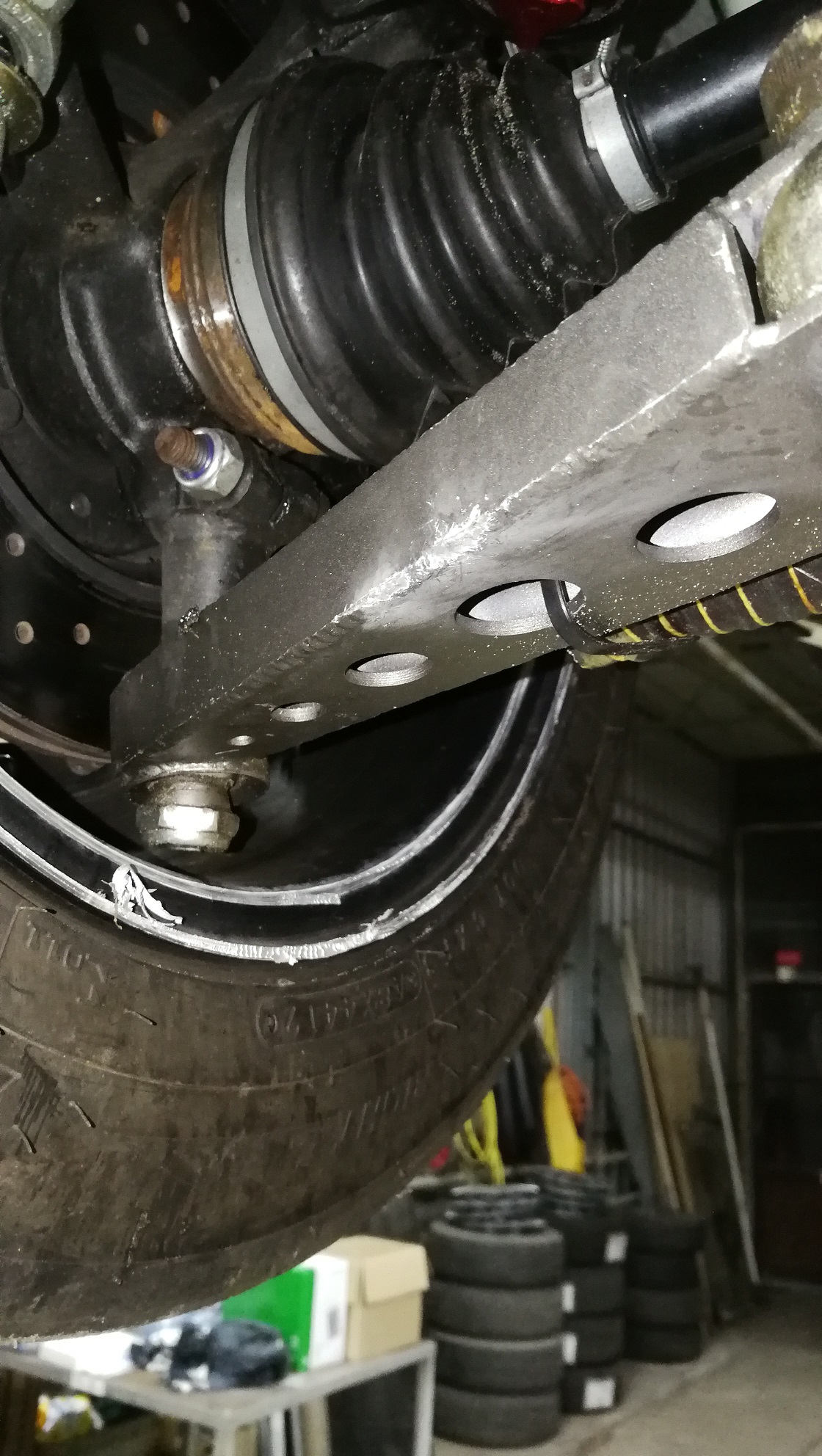

Door de klap op de voorband is blijkbaar mijn rechtervoorkant tegen de draagarm gekomen en heeft hier ook de velg beschadigd. Ik zal mijn stuurstangen ook even checken..
Je komt zo wel nog eens ergens..
Vangrail is niet goedkoop, maar wist niet dat beton zo duur kon zijn!
Al met al denk ik dat ik er nog goed vanaf ben gekomen! Ik ben zelf nog helemaal heel en de bijrijder ook. De golf heeft schade maar is goed te repareren. Houdt je van de straat deze winter zullen we maar zeggen

Over de schade hebben we al contact gehad via de app....is gewoon zuur. Als je grenzen opzoekt, kan je er een keer overheen gaan en dat is helaas nu ook gebeurd. Gelukkig is het bij wat schampschade gebleven, want dit had echt veel slechter af kunnen aflopen voor het Golfje. Van 't winter maar ff lostrekken en fixen zodat je volgend seizoen weer kan knallen.
Ophanging zou ik inderdaad even goed nalopen...ook vreemd dat de binnenkant van je velg tegen draagarm heeft aangelopen....niet iets afgebroken of krom in die hoek?

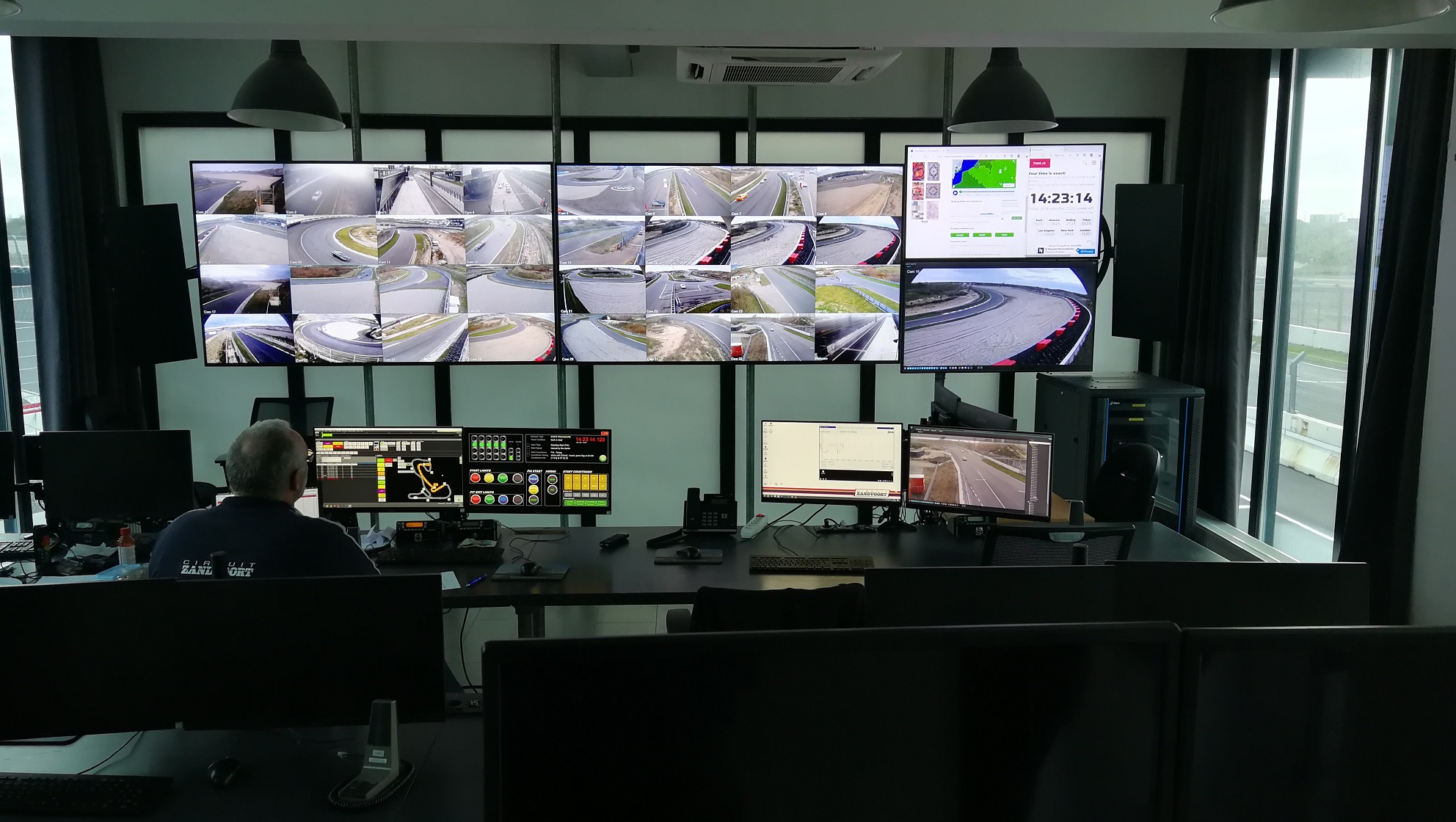

Mooi dat je dat fotootje plaatst van het overzichtformulier wat de kosten zijn voor schade rijden op het circuit....heb me altijd afgevraagd wat zoiets nou kost.
Heb je in de toren ook nog filmmateriaal gekregen of gezien van jouw crash?

Die velg tegen de draagarm kan als je geen begrenzing hebt op je fusee, dan duwt ie gewoon door...er kan dus nog verborgen schade zijn aan het stuurhuis en/of de bevestiging daarvan...
Ik heb alles inmiddels grondig nagelopen en zie geen schade aan het stuurhuis of bevestiging daarvan, ik heb die 2 beugels destijds ook versterkt met een stang ertussen wat wellicht helpt.
De stuurarm aan bijrijderszijde is wel iets verbogen.

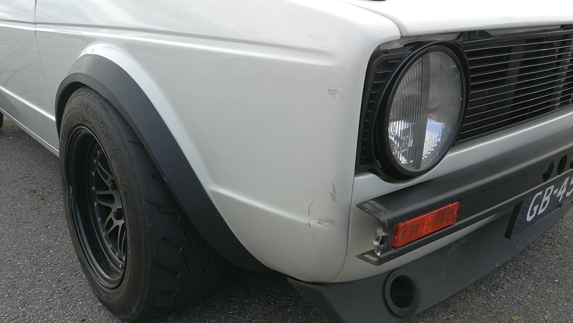

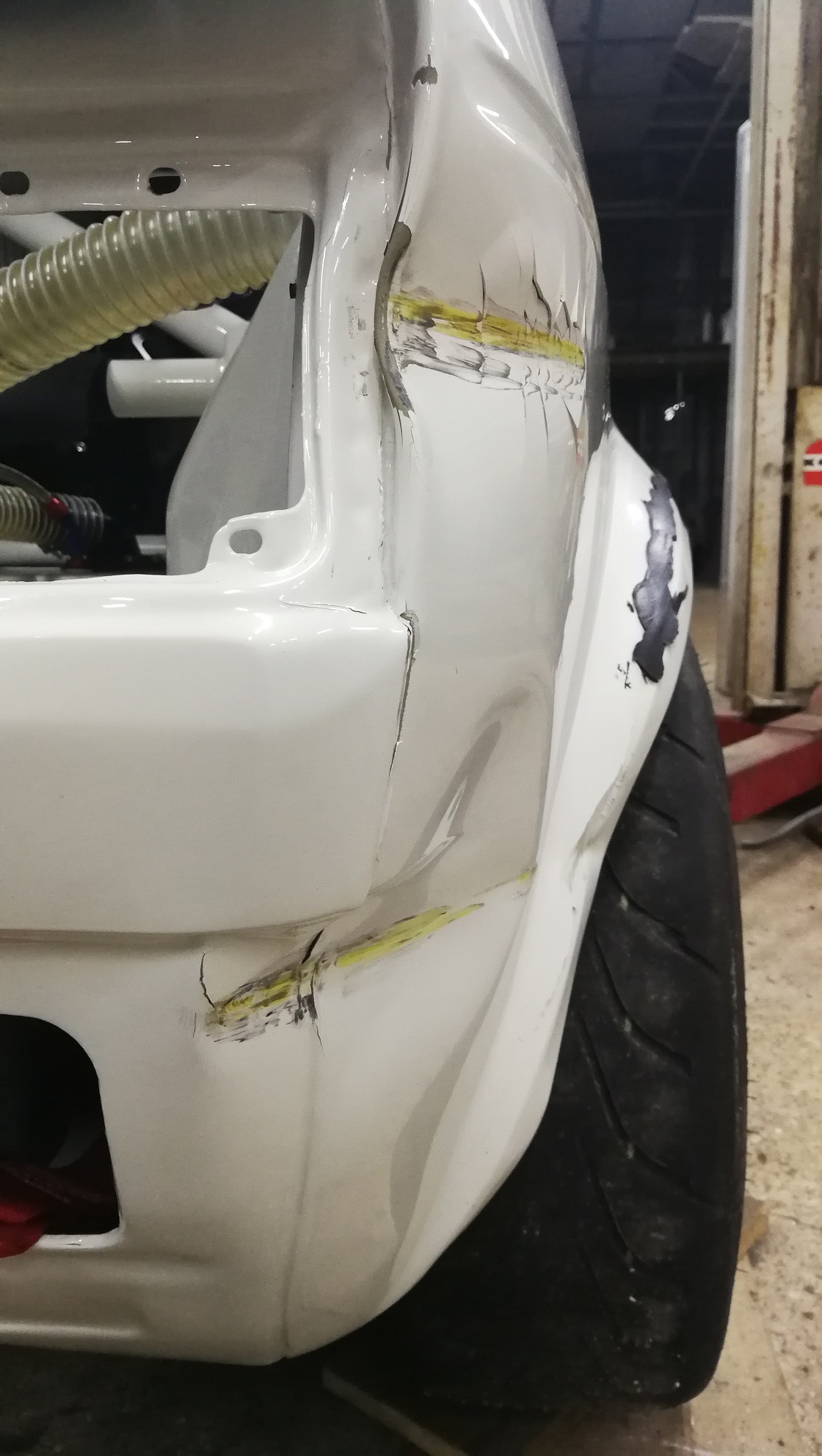

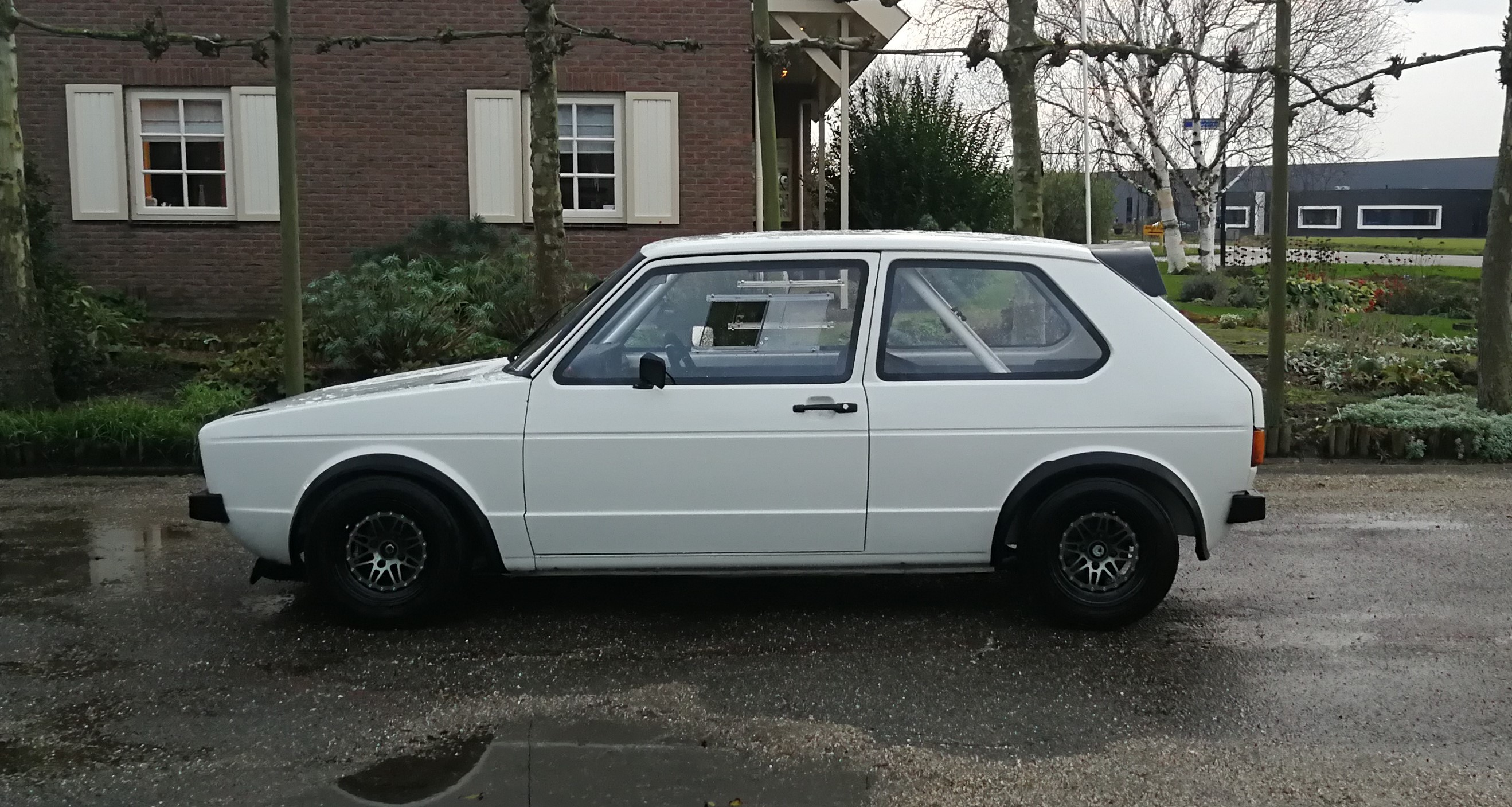

Hier nog wat close-up fotos van de achter schade:
De spuiter is inmiddels langs geweest, en het is nog goed te repareren gelukkig zonder laswerk. Ik ga eerst zelf nog wat aanpassingen doen voordat ie naar de spuiter gaat, en die neemt dan ook nog wat beschadigingen mee die er in de loop van de tijd op gekomen zijn. Dus dat gaat helemaal goed komen maar zal wel Januari worden!

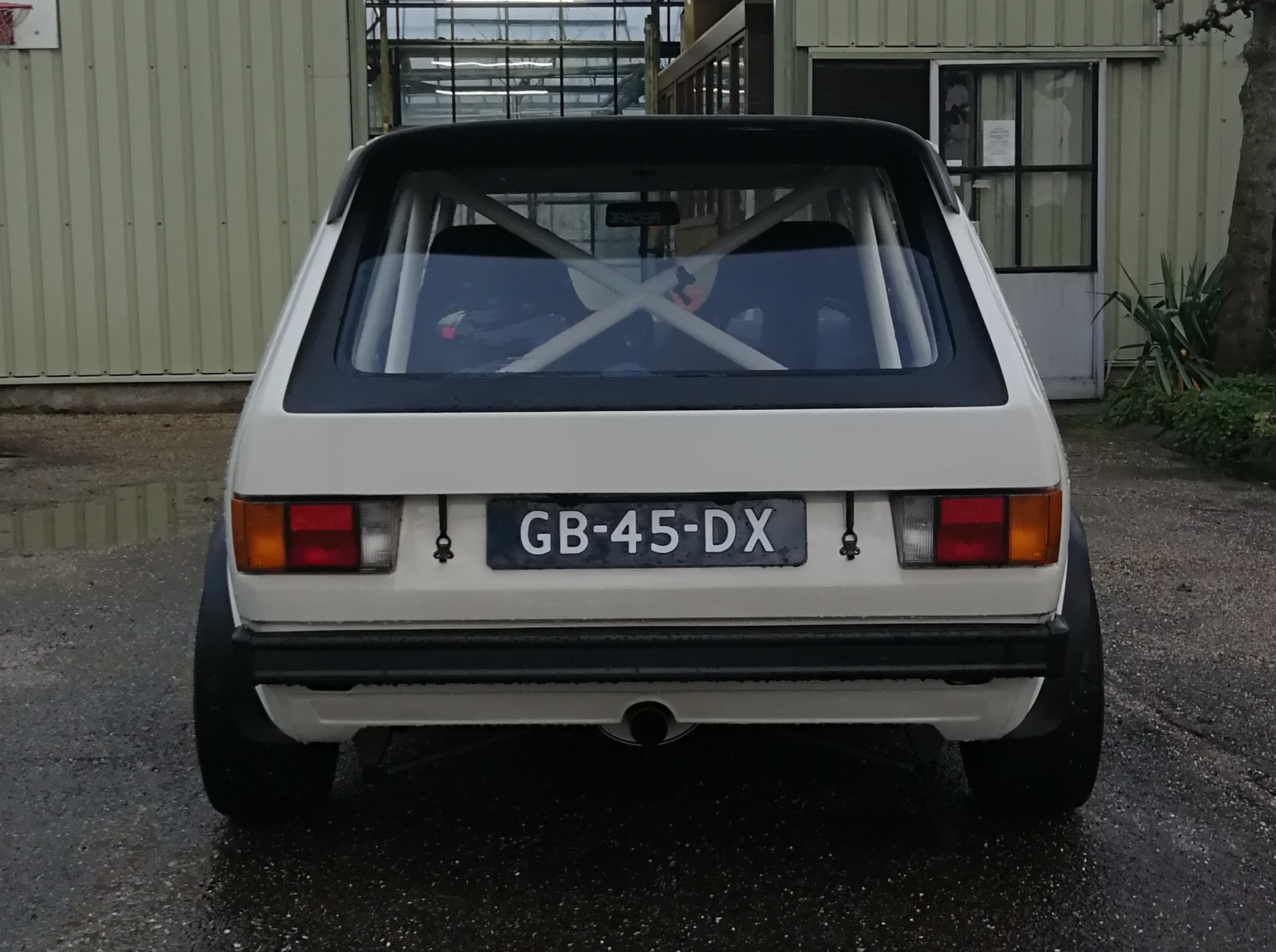

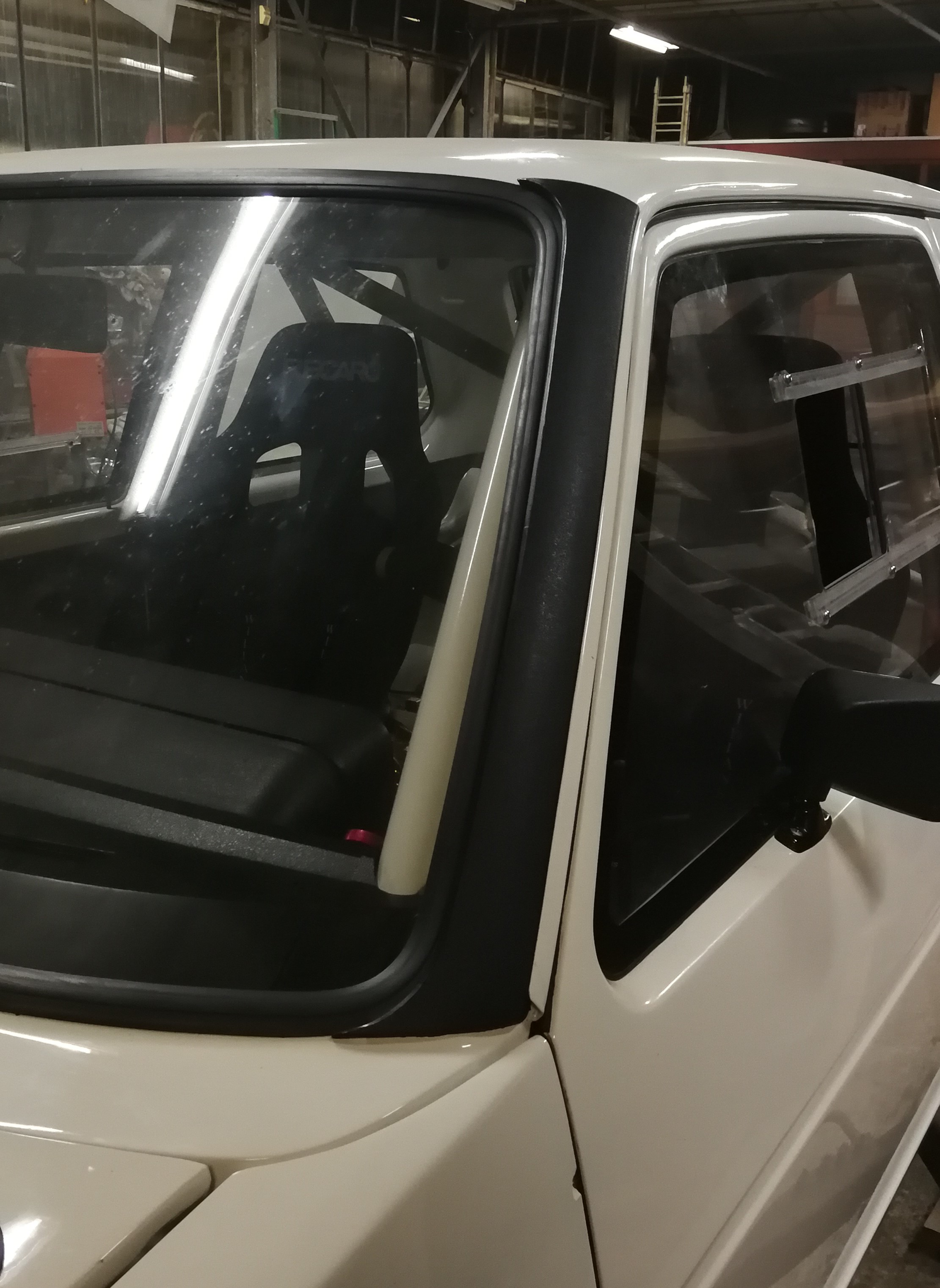

Verder had ik voor de laatste trackday nog een kleine update gedaan: A-stijl kappen voor iets meer aerodynamica:
Ik weet niet of het hier door kwam of door het koudere weer zodat de motor beter presteerde, maar mijn GPS topsnelheid op het rechte stuk was wel 3km/h hoger dan ooit!

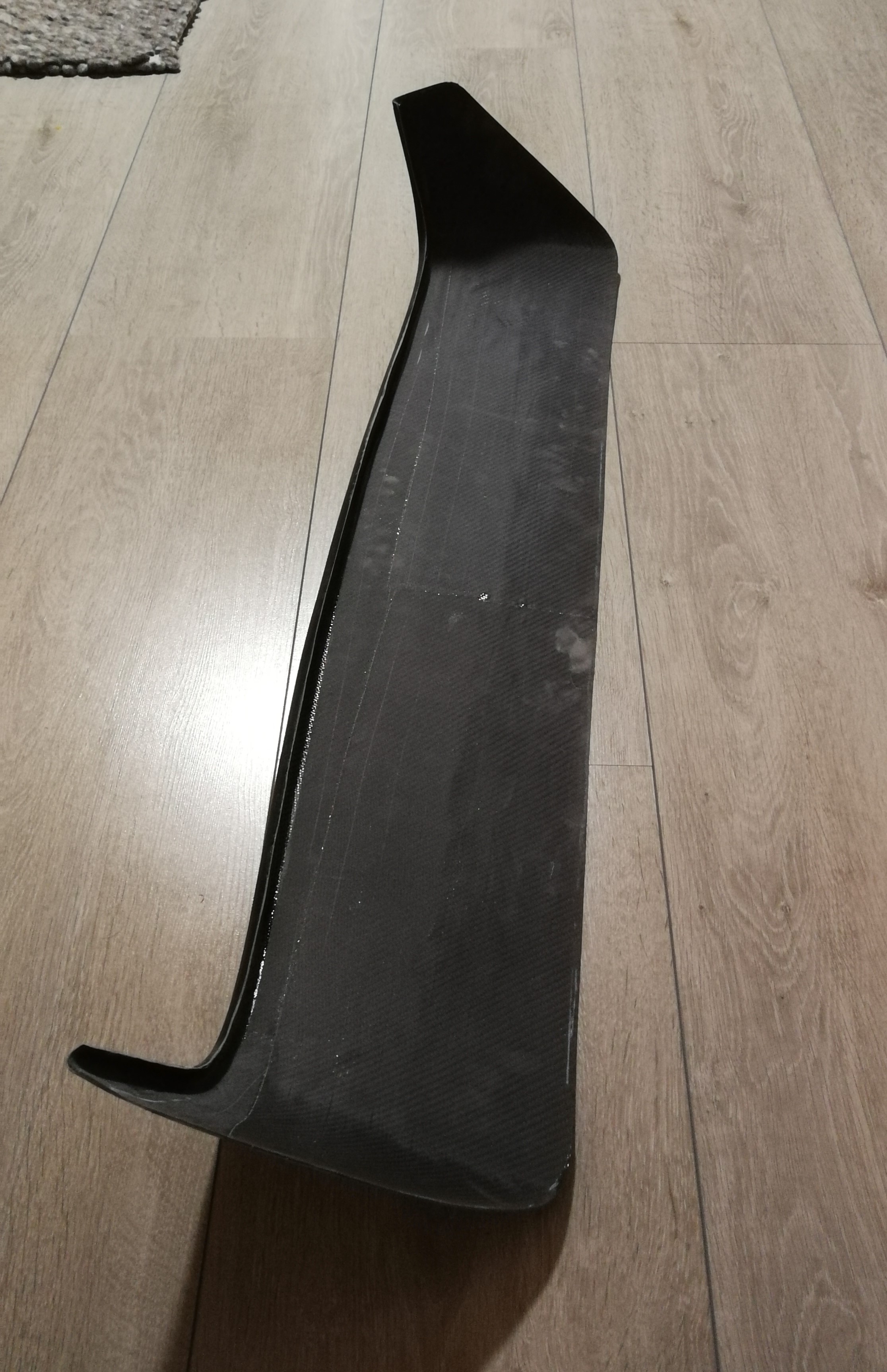

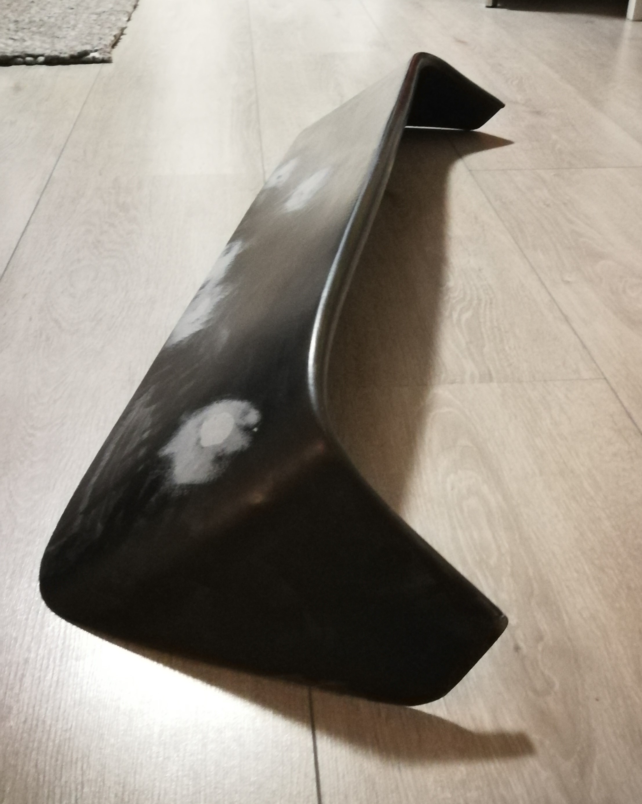

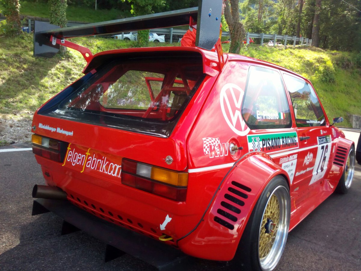

Ook had ik ook voor een betere aerodynamica en een beetje downforce aan de achterzijde nog en spoiler aangeschaft:
Het is een volcarbon spoiler en is met +/- 700gr zeer licht. Hij komt van Pisano vandaan, voor sommige wel bekend van de Pisano Golf 1 berg-cup racer:
Het mooie van deze spoiler is dat deze vooral de drag verminderd, en ook een beetje meer downforce geeft, precies wat ik voor ogen had. Misschien had ik 'm beter al voor de laatste trackday kunnen monteren
Voor degene die geïnteresseerd is, hier een leuk stukje over een spoiler bij een hatchback: https://www.matec-conferences.org/a...v2017_01027.pdf
Of hij nou echt mooi op de golf staat weet ik nog niet, het is toch een beetje function > form denk ik Wellicht dat ik hem ook meteen in kleur moet laten spuiten. Op de foto's hieronder ligt ie er los op, dus hij zal nog wat beter aansluiten en de hoek zal iets minder zijn. Direct van achter vind ik hem wel erg gaaf iig!
