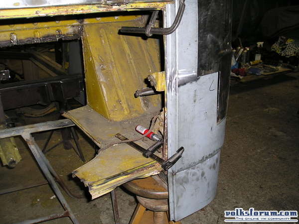

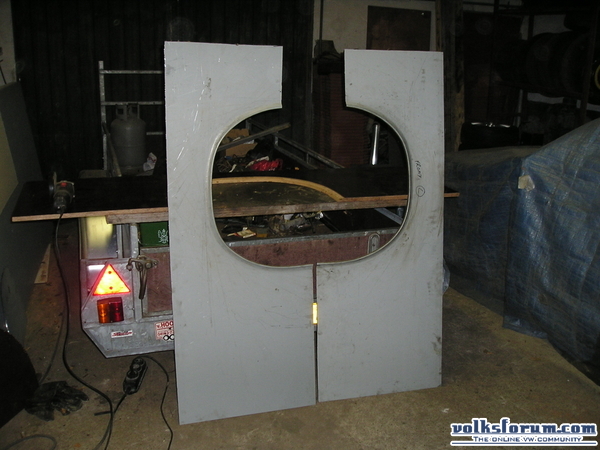

De tweede zijwand is ook al een stuk gevorderd
De voor en achterkant zijn nu op maat.
Aan de onderkant zal de koker nog gemaakt moeten worden.
Achter het wiel is het klaar, ik heb dit gedeelte met 3 cm verlaagt,
zodat hij straks nog lager lijkt.
gr ruud

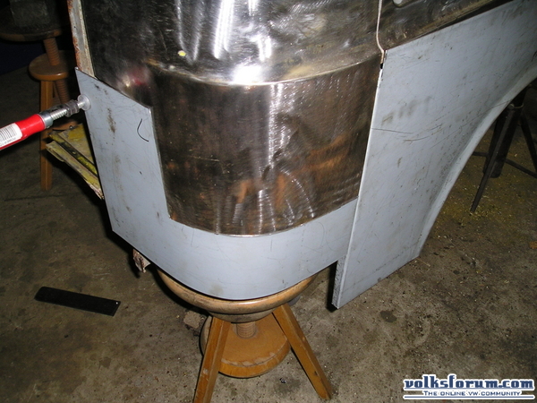

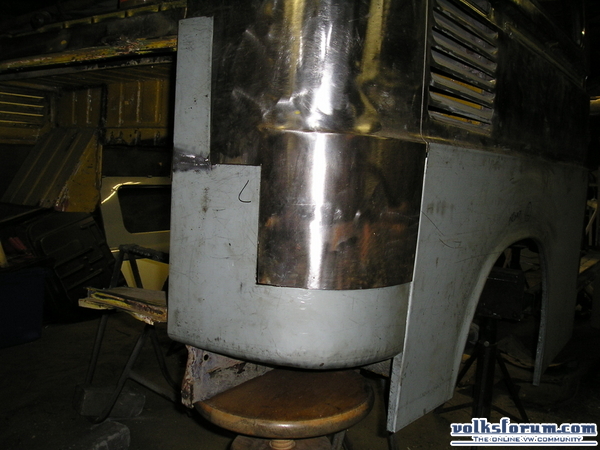

De rechter zijwant is ook weer gevorderd.
Nu ga ik eerst de hoeken maken,
daarna worden de onderkokers pas aan de zijwanden gebogen.
Gelijk het oude achterlicht gat verwijderd.
Inverband met mijn 55er t1 achterlichten.
Het plaatwerk ziet er nu te kort uit maar er komt nog een stuk aan.

Klopt het dat er nog een rand boven de wielkuip hoort en die op het voorscherm wegloopt met de wielrand?? of is dit een ander type?? De rudition?
  #275
Ja dat klopt.
Je bedoelt de rand waar ik het nieuwe plaatwerk, aan het oude moet lassen.
Dit ondergedeelte zal ook een andere kleur krijgen dan de rest.
Pin me er niet op vast maar ik denk .....grijs
en de rest misschien wel lambo-geel
De ronding klopt nog niet helemaal, (zag ik net op een foto )
Maar dat veranderen we morgen wel.

Ga je de schermen en dorpels nog langer naar beneden maken??
Heb ik vaker gezien,daardoor lijkt de auto lager,je moet dit niet te gek doen maar een cm of 3 is net genoeg om niet direkt op te vallen.
  #280
Old 22-11-2006, 22:16
Ruud's Avatar
Ruud Ruud is offline
Posts: 1,509
Daar heb ik wel aan zitten denken,
maar ik kan nu niet genoeg meten of het echt gaat.
als je de foto's ziet begin ik te twijfellen.
bij de achter bumper is het metaal 3 cm verlaagt
gr ruud
