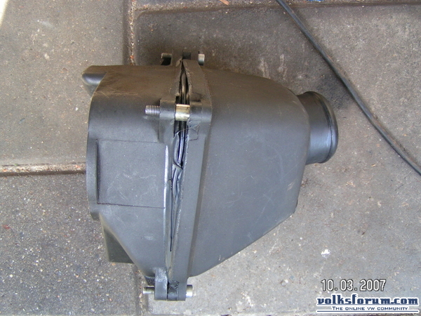

Hey Arno, ´t wil best vooruit, alleen reed ik laatst volgas net over de 1 bar en toen viel hij plots een heel stuk terug in druk nu maar hopen dat er gewoon een slang loszit.
Gelukkig is de lader nog dik in orde
dit kwam ik tegen toen ik een lek zocht.
Na reparatie weer 15Psi druk (net meer dan 1bar)

Eigenlijk een rs outlet erop sleutelen,die silencer boxen lekken vaak.
En zijn lastig eraf te halen.

De silencer is inderdaad erg lastig monteren, vooral achter in een T2a.
