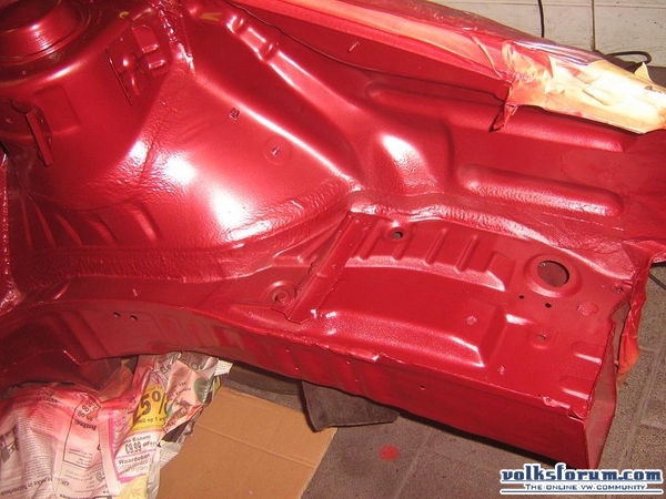

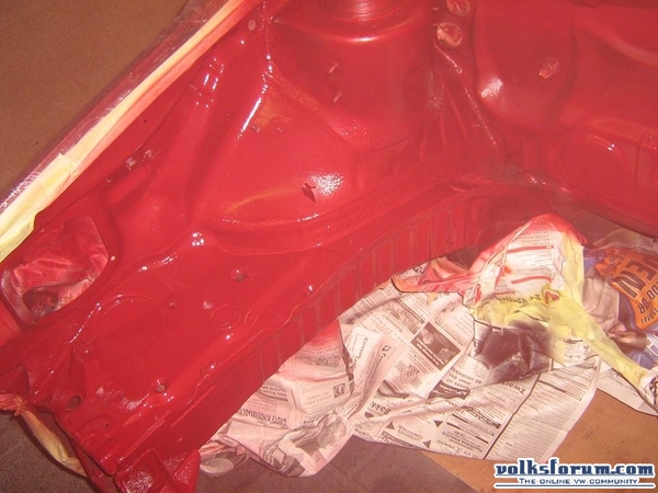

Nou, Ik heb iig wel m'n best gedaan de afgelopen dagen ,en heb inmiddels de motorruimte van een verse laklaag voorzien !
Als eerste de roest goed weghalen en behandelen met zinccoat
Daarna alles ingekit ,en voorzien van de nodige stuctuur en wederom een laag extra roestwering ,wat tevens een mooie voorkleur is voor de aflak !
Hier de kleurlaag (watergedragen autolak)
Na het drogen (dan word het een matglanzende laag)
De spuitert aan die Arbeid
En dan het resulaat na 3 lagen 2K blanke lak!
en zo staat de auto er nu bij ,verlost van z'n subframe ,want die word ook nog goed aangepakt ,en zal ik volgende week beginnen met de bekabeling en motor ,tezamen met JettaMaNiA

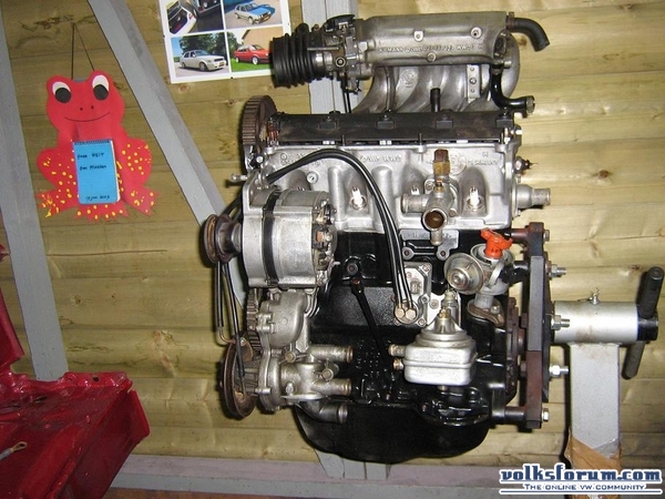

Kleine update!
Het motorblok en heel veel aanbouwdelen ligt nu bij Wytze. Hij gaat eerst met de kabelboom aan de gang. Intussen ga ik het subframe klaarmaken evenals een aantal delen die gestraald en gepoedercoat zullen gaan worden!
En verder onderdeeltjes regelen t.b.v. het blok.

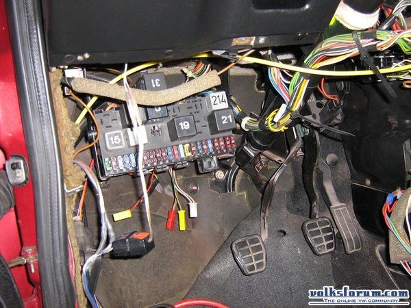

Kleine update !
Ben de laatste dagen in de weer geweest met de bekabeling ,en die is nu klaar voor montage !
Ik wilde toch zoveel mogelijk de originele draden en stekkers gaan gebruiken ,en met een mengeling van de gti bekabeling en de jetta kabelboom ben ik er uit gekomen !
]Ondertussen zit de zekeringskast al op z'n plek ,en hoeft alleen de motorkabelboom er nog maar in !
Ook is de luchtfilterbak iets aangepast ivm de Westmoreland koplampen ,dus zal dit ook netjes er weer in passen !( de bak zit er op de foto alleen maar in voor het passen !)
Deze week ga ik aan de gang met de motor ,alle pakkingen en keerringen er nieuw tussen ,een gebroken draadeind uit de kop halen en herstellen .
En dan als alle delen binnen zijn de motor en bak aan elkaar ,en staat deze klaar voor montage .
Johan had het subframe al klaar en als het goed is komen de gepoedercoate delen ook binnen deze week ,dus kan dat er ook onder !

Blok zit weer in elkaar! Nagenoeg alle aanbouwdelen zitten erop.
Vrijdag gaat ie erin!
Foto's volgen uiteraard!
