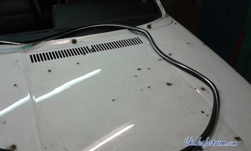

maar ik zit wel met een probleem, zinkspray had ik laten drogen, vandaag weer verder gegaan ik ben alleen ik denk ong. 1,5 uur bezig geweest om uit te vogelen hoe zo'n peestrekker nu precies werkt, en ik weet het nogsteeds niet
als iemand me even uit kan leggen hoe je zo'n ding gebruikt, zou ik die persoon zeer dankbaar zijn
heb het nog met de hand geprobeerd en wat vet dat ik nog overhad, maar dit werkt ook niet, ik kwam tot zover (zie foto) en daarna schoot alles eruit.
(schrik niet, de ruit zit er nog niet in, heb hem er alleen even tegenaan gezet)

Ik heb heb gewoon met de hand gedaan toen het rubber nog niet over het raam zat.
Ging snel en ging vrij makkelijk.....

met de hand krijg ik echt niet voor elkaar, ik denk dat ik iets verkeerd doe, hoe heb jij dat dan gedaan met de hand? de lijst er doorheen duwen?

Bij mij ging het vreselijk stug heb met dreft geprobeerd vooral bochten maken is lastig. Heb bij de mijne de pees in het losse ruitrubber gelegd daarna voorzichtig het ruit erom heen dan vormt de pees zich wel. En opt einde voorzichtig aantrekken en afknippen.

Als hij er een stuk in zat duwde ik het rubber dan weer links dan weer rechts zo om de sierlijst heen.
Zo ging het rubber dus eerst links een beetje open toen rechts en zo door.
Dus niet de sierlijst in het rubber proberen te duwen ,maar het rubber om de sierlijst te krijgen klinkt raar maar als je de slag te pakken heb is het zo gebeurd.
En ik had hem in 2 delen zo dat hij makkelijk net als origineel vormt

heb het vandaag geprobeerd en gaat idd een stuk makkelijker!

de raam zit er eindelijk in!
wel echt klote werk, wat naar mijn mening niet voor herhaling vatbaar is..
samen met ons pap de raam erin gezet, ik denk dat we ongeveer 6x de ruit er weer uit hebben moeten halen omdat die eruit schoot.
