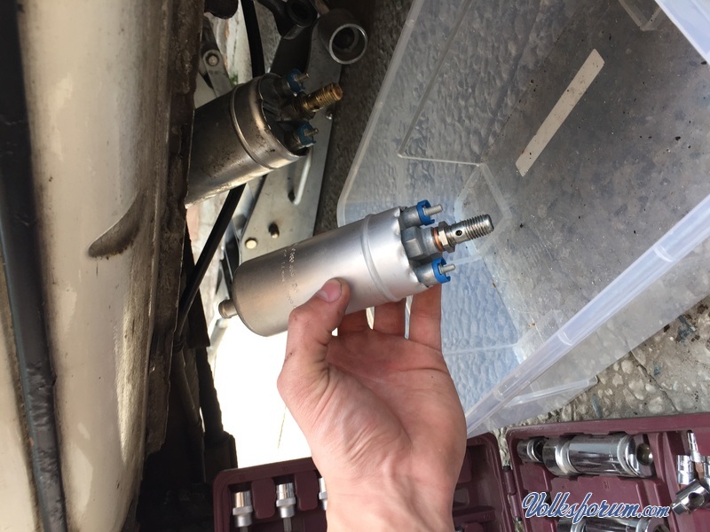

Eerst maar even de brandstofpomp vervangen voor een nieuwe Bosch pomp. Gelijk ook alle brandstof afgetapt en gevuld met verse.
Van de week ga ik alle andere vloeistoffen/filters vervangen en de riemen en rol. Hopelijk kan ik hem dan wakker maken!

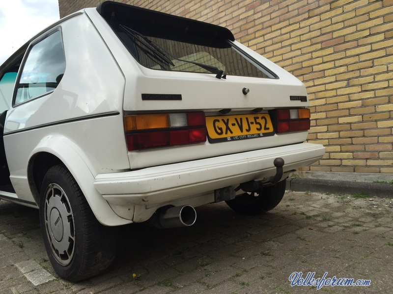

Met trekhaak, echte Remus einddemper en Kamei spoilert. Er komt een origineel dempertje op, de spoiler moet ik er nog af halen. De trekhaak vind ik stiekem wel leuk om te laten zitten!
hoe zit die pomp normaal vast? in een steun oid? misschien een foto?

Er zit een zwart soort schuim strak om de pomp. Daar gaat een beugel overheen welk met twee moertjes vastzit! Foto heb ik even niet bij de hand.

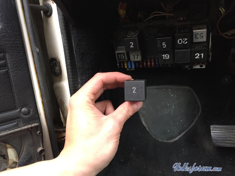

De brandstofpomp werd niet goed aangestuurd, eerst het relais vervangen.

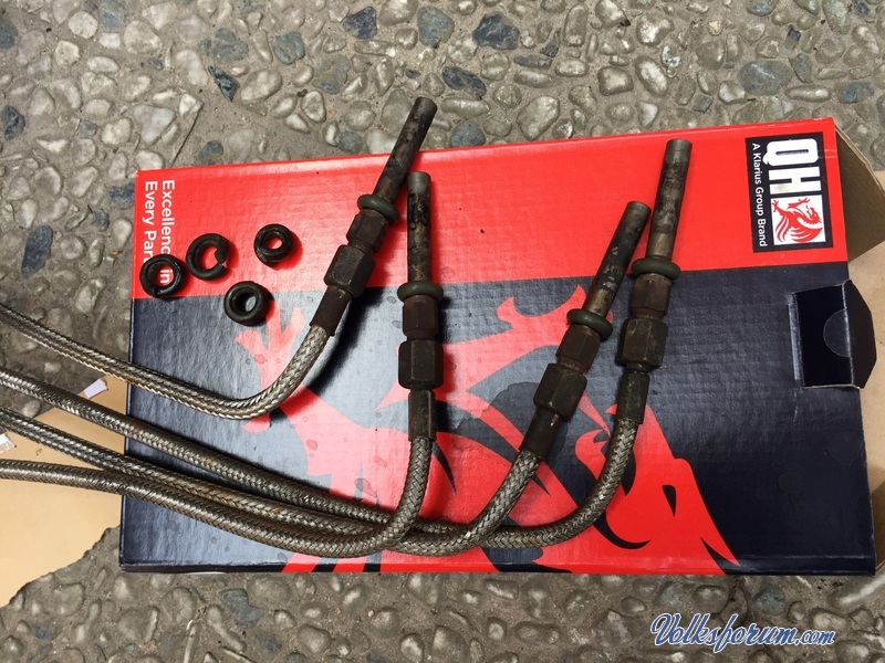

Even een accu gemonteerd, helaas sloeg hij nog niet aan. Daarom maar andere injectors gemonteerd met nieuwe rubbers. De motor hoefde maar een kleine slag te maken voordat hij aansloeg! Tik lopen!
