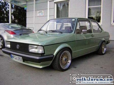

  #38
Old 31-01-2006, 18:56
Om een beetje een idee te geven:
Ik heb helaas geen betere pics !!!
Grtz.............. LRR
dat is toch meer dan 6.5j maar ja daar zal wel geen wielrand meer inzitten
