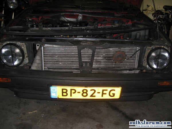

Inmiddels vooruitgang:
De Sprintercooler zit er in (beetje moeten trimmen aan de ophangbeugel van het sleepoog en een stukje slotdrager moeten verwijderen), buizen passen ook.
De uitlaat is ook al klaar, 63mm van turbinewiel tot S-Rohr! (klinkt goed! Fluit als de beste.)
Zei er iemand downpipe?
Helaas de T3 niet kunnen plaatsen, was de juiste olieretourleiding vergeten (STOM), dacht dat die van de K14 overgezet kon worden. Is inmiddels wel terecht...
Ook de 'Bert-pomp' staat er nog niet op, evenals dampfrad en klokkenwinkel.
Vooralsnog weinig vermogenswinst dus, het echte werk komt nog
Ohja, nieuw item op de shoppinglijst: GTI drukgroep, frictieplaat en vliegwiel (de TD koppeling heeft de strijd met de NM's nu al opgegeven).

De T3 turbo is inmiddels gemonteerd, inclusief de traploze drukverstelling. Hiervoor moet ik echter nog langere slangen halen, nu zit de versteller nog onder de kap gemonteerd, maar wil 'm natuurlijk binnen hebben.
Turbo doet het goed! Veeeel groter turbo gat dan de K24 (maar dat wisten we), maar als ie op gang komt gaat ie ook GOED ook.
Ook zijn de meters gemonteerd (mooi gat in mn spruitstuk geboord voor de EGT probe).
Helaas nog de originele (niet drukverrijkende) 1V pomp erop staan, de Frankenstein TD/TDI pomp is nog even terug bij Bert. Grotere DN0SD261 (Mercedes) verstuivers staan in bestelling. Ook is de koppeling totaal op nu, maar de GTI drukgroep inclusief geveerde sinterbrons plaat ligt klaar!
Binnenkort meer nieuws en foto's. Bert, hoeveel vermogen draaide die vergelijkbaar opgewoude motor laatst ook alweer?
