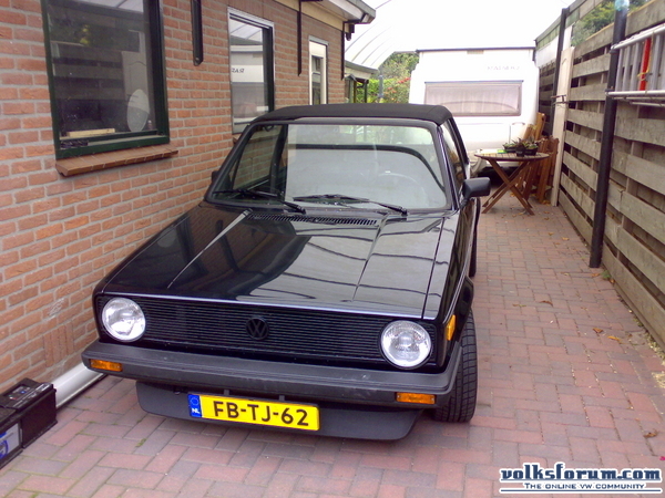

Ziet er echt goed uit, mooi modern kleurtje. Heb je de markeringslampen ook in de achterschermen gelaten?

Ja voor en achter. Zag het niet echt zitten om ze dicht te maken. Dus mooi laten zitten, vindt et wel leuk lijken .
En eerst was het plan om hem weer rood te spuiten ja. Maar ik heb al een rode auto, dus toen maar een leuke zwarte kleur

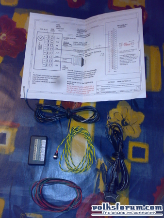

Heb vandaag mijn KnockSenseMS in huis gekregen vanuit Canada.
Is een dataloggertje wat ik kan aansluiten op mijn MegaSquirt II zodat hij i.c.m. een pingelsensor het pingelen tegengaat. Voor dat geld kon ik het niet laten .
Ook is mijn MegaSquirt II V3.0 dus in de maak.

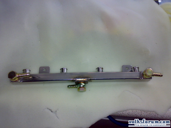

Heb ook nog een brandstofrailtje op de kop getikt. Moet ik nog even beugeltjes voor maken zodat het op het inlaatspruitstuk past.
