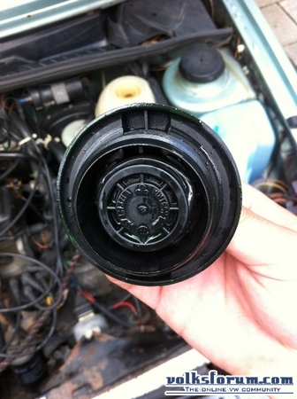

Hoop ergernis gehad voor een euro:
Octavia Combi 1.6tdi - Daily

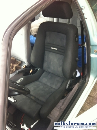

Default Recaro Orthoped stoel

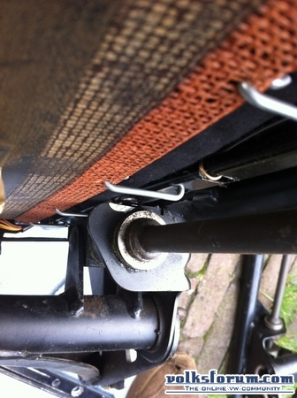

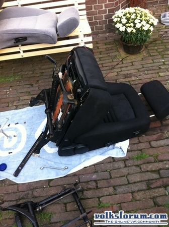

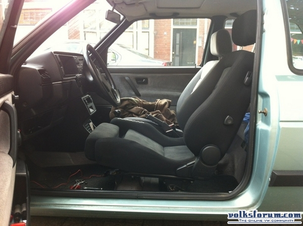

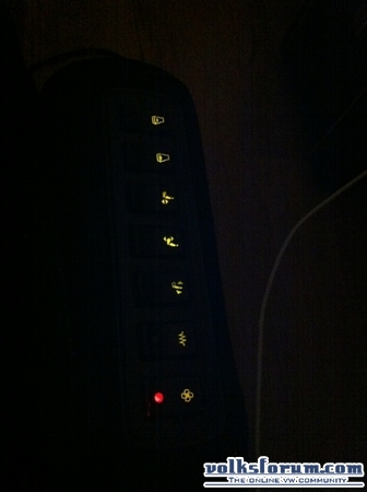

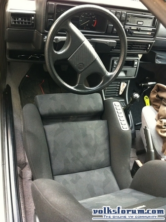

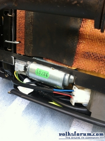

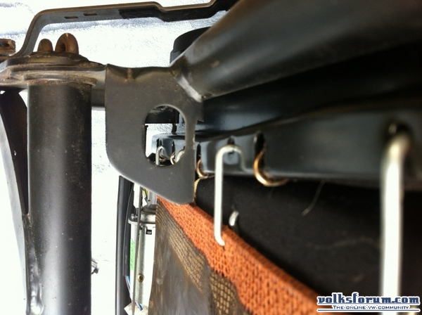

Vorige week op marktplaats een sjieke Recaro stoel met electrische opties gezien. De stoel zat in een Passat van 2003 en moest in de Golf 2 komen. Zo via 'MTDI' aan twee stuks Golf2 Recaro sledes gekomen. De sledes pastte niet 1,2,3 onder de stoel dus de zondagmiddag aan het boren/slijpen/meten geweest om het mooi passend te krijgen.
2 gaten bijgeboord, aantal punten weggeslepen om ruimte te creeeren.
Wat foto's hieronder.
Onderstel aanpassen:
Past wel aardig:
er zit dus op:
-elec. Hoogte verstelling knie kant.
-elec. hoogte verstelling kont kant.
-elec. Rugleuning kantelen.
-elec lendesteun onderrug met luchtbalg.
-elec lendesteun middenrug met luchtbalg.
-elec verwarming
-elec. blower voor frisse billen en rug.
-mechanische zit verlenging.
-draaiknop aan de rugleuning waarvan in niet weet wat het doet.
Dat de stof niet matched met de rest neem ik voorlopig even voor lief..
