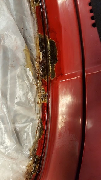

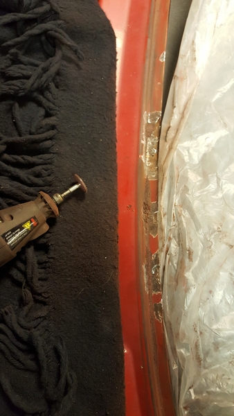

Vanavond m'n handen vuil gemaakt aan de roest rondom de voorruit... Ik heb de roest zoveel mogelijk weggeslepen met een dremel. Rondom de lak weggehaald totdat ik schoon metaal tegenkwam.
Daarna alles goed in de Fertan gezet in de hoop dat de nog resterende roest wordt omgezet.
De Fertan kleur zwart waar duidelijk nog wat sporen zitten. Ik heb gelezen dat Fertan de resterende roest omzet en eventuele diepere roest afsluit. Ik vond nog een spuitbus rood, primer en spray putty. Ik denk dat ik dat er morgen overheen zet om het nog wat meer af te dichten en af te werken. Iemand nog betere suggesties??

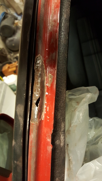

Aan de stijl naast het raam moet echt wat gebeuren.
Iemand heeft daar heerlijk lopen boetseren met plamuur.
Hopelijk t.z.t. een nieuw stukje erin.

Fertan goed zijn werk laten doen, en afspoelen met water en goed droog maken. Anders heb je naderhand problemen met de verf die niet goed hecht.

Vandaag de rand helemaal schoongemaakt, alles er rond omheen afgeplakt en de anti-roest primer erop gezet. De Fertan had al lekker zijn werk gedaan. De stukken zagen pikzwart. Als het na het eten droog is, maar weer rood maken.

Ik zou die roestgaatjes ook even toeplakken met silicone, een goeie zoals Soudal FixAll of Tec7. Zodat er geen water door naar binnen kan lopen. In theorie zit de rubber erover, maar toch. Als je dat niet toemaakt gaat er gegarandeerd water doorsijpelen.

ar1g3, dank voor de tip van de kit, ga ik nog doen, het gat in het raamstijl blijft open.

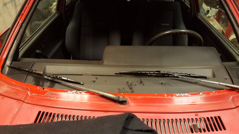

Vanavond de rand plaatselijk rood gemaakt, weer een extra afdekking tegen roest en het oogt iets beter dan witte vlekken. De kleur is tamelijk anders dan het bestaande tornadorood. Ik kon het niet laten een stukje spatbord op te poetsen en in de turtle te zetten... WOW, nu weet ik weer wat ik zo mooi vond aan deze kleur ;-)

Voorraam heb je netjes opgelost, gordels achterin zijn volgens mij tot bj 1991 niet verplicht. Correct me if i'm wrong

Dank! op de foto's ziet het er iets mooier uit. Het is geen strak lakwerk, maar het moest ook functioneel zijn en zo lang mogelijk de roest weghouden. T.z.t. ga ik het geheel van dak en raamlijst in één keer spuiten, nadat alle gaten zijn gelast. Dan ga ik netjes werken met plamuur etc.
