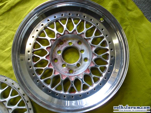

als je BBSen heb zou je miss op en verspringende maat een gat kunnen boren .. en zo toch je 5e bout tekunnen monteren

is dat nog veilig die gaten zodicht bijelkaar en zo dicht op het asgat?
want heb ook zoeen probleem met mn wielen dat het ong zo verboord moet worden

Mensen, weten jullie ook waar je in midden-Nederland trommels en schijven kunt laten omboren? Ik moet namelijk voor mijn bus van 5x112 naar 5x110 om m'n nieuwe velgen te kunnen monteren. De velgen omboren is geen optie denk ik, want ik heb geen centraal deksel dat alle wielbouten bedekt zoals bij de BBS'en(?) hierboven het geval is...
