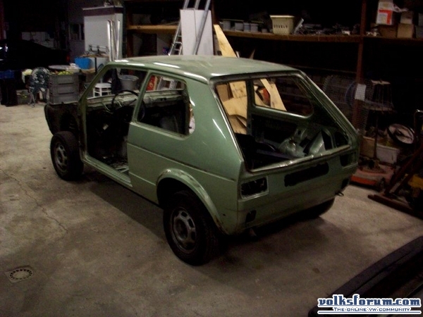

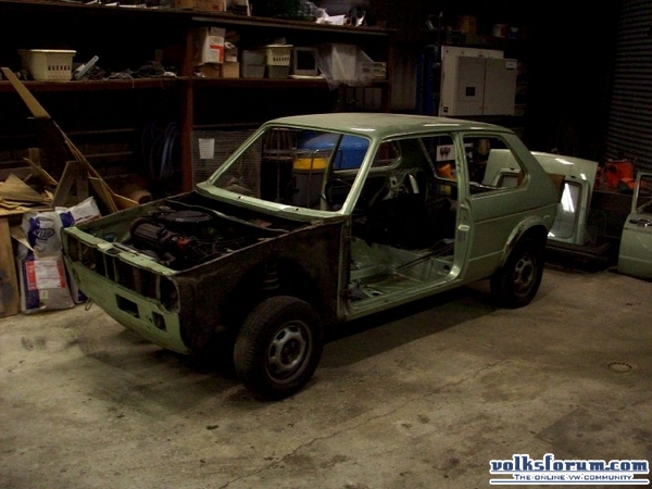

Vandaag weer wat vordering gemaakt met het demonteren:
Heb er in totaal nog zon 2,5 kilo uitgehaald wat er niet meer terug in komt, zoals het hemeltje, ruitensproeiertankje achter (leeg) en allerlei beugeltjes, klemmetjes en schroefjes.
Gewicht: 695kg
