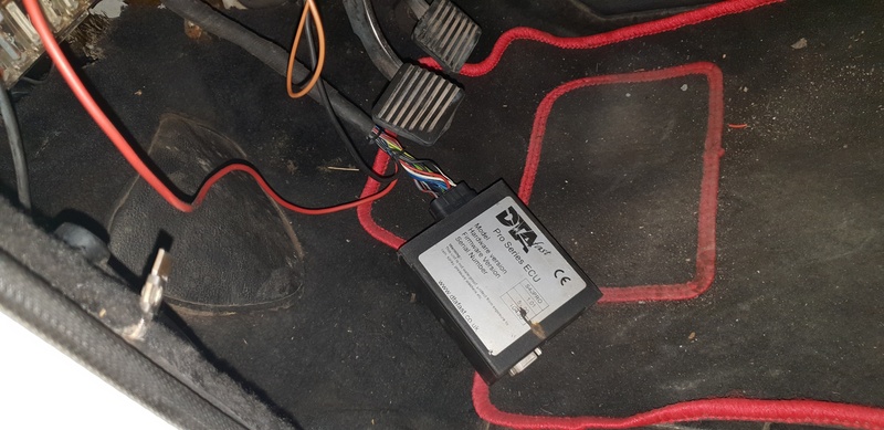

Dit vermoed ik, maar een beetje verder naast men balk zit er nog iets vierkant dat aangesloten is aan de naftbak.
https://www.alons-autosport.nl/DTA%...g%20Diagram.pdf
Die link had ik net gevonden, maar die papieren liggen ook wel in men auto, dus al doorgelopen door degene die men auto gedaan heeft.
En heb in de tijd dat ik de motor kocht ook het programma doorgestuurd gekregen van Boschtuning.nl, maar ik krijg dat niet open natuurlijk.
Nu zo slecht is men electriciteit ook niet maar die draden in de auto waarvoor die dienen weet ik uiteraard niet.
Hopelijk vindt ik morgen al de tijd om dit te doen.
Dit is het dta management

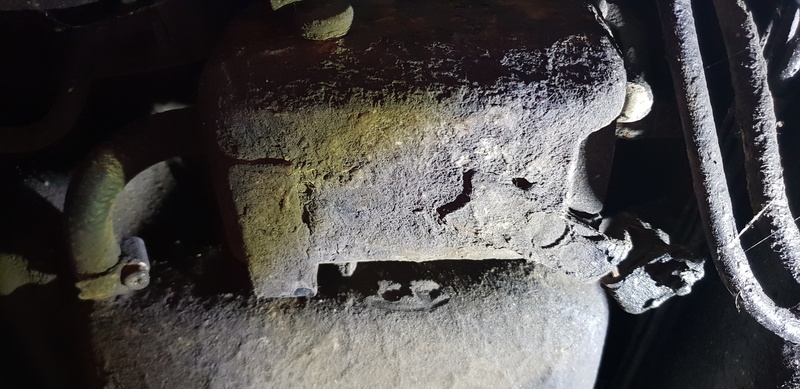

Die foto zou een pomp kunnen zijn maar zie geen draden lopen??
Ik weet bij een 16V zit er nog een 4kant kastje langs de pomp voor de brandstof onder hoge druk naar voren te stuwen, weet niet of je zo'n kastje daarmee bedoelt.......
Klopt zo'n kastje,waarom zou dat eronder zitten?
En het ziet eruit alsof het er ook al dik 30jaar onder zit.
Maar hier zie ik wel kabels,rood met geel en een bruine.

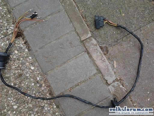

Dat komt omdat de foto een accumulator is en dat is geen benzinepomp..
Een accumulator houdt een leiding een tijd op druk tussen pomp en vroeger spinnekop. Dat had er mee te maken dat de eerste GTI's geen bzzzzt hadden op contact maar de pomp pas ging lopen tijdens het starten (dit was relais 1 maar die is nu niet meer nodig) .
Je kan accumulator laten zitten maar heeft geen functie meer eerder een obstructie. Je benzine pomp hangt naast je tank en die zit rechtstreeks op een dikke aanvoer nippel op de tank vandaar gaat een leiding naar accumulator. Deze accumulator zit iets verder naar achter.

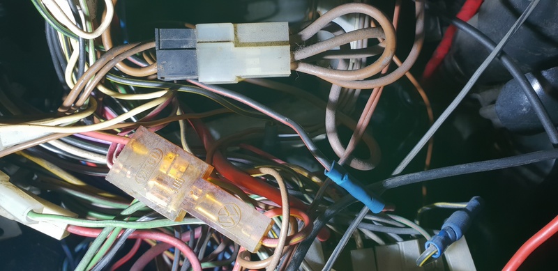

Laatste foto is je benzinepomp en die zit in een rubber harnas. Gefeliciteerd je hebt hem gevonden

Dus kabels gevonden aan de benzinepomp, het andere is blijkbaar een accumulator.
Rood met geel en een bruine.
Op de foto zie je 2 fiche één waar de bruine toekomt met nog een bruine dunnere kabel in die fiche. En de bruine gaat vermoedelijk naar de min aan de batterijklem.En de rood met geel komt toe in die doorschijnende fiche, maar is zo aangesloten op die zekering van 16A. En die zekering is volgens mijn opzoekingen voor de benzinepomp. De benzinepomp zal dan ook niet aangestuurd worden door het DTA management.

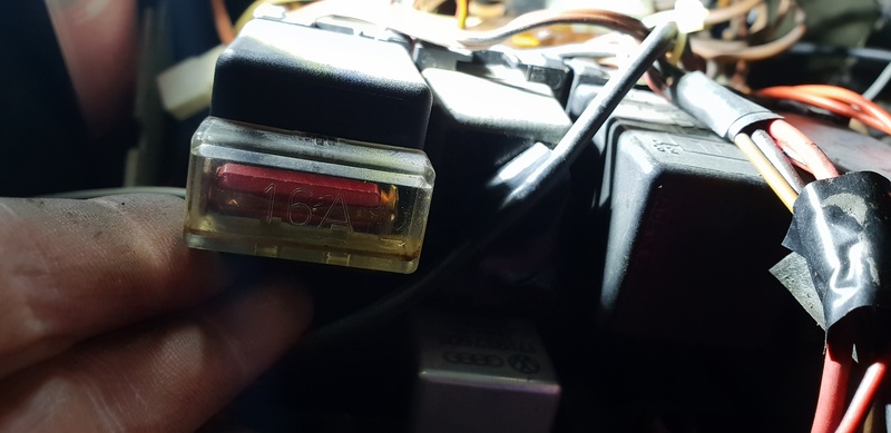

Er is is 1 pin onbezet in het dta systeem dat normaal de brandstofpomp aanstuurt. Dus waar de golf waar de motor uitkomt zal dat ook uiteraard zo geweest zijn.
De roodgele draad komt in de zekering toe die je op de foto ziet,en de bruine kabel komt samen in de andere fiche dat je ziet met allemaal bruine kabels en dien zijn aangesloten op het chassis zeg maar en die dikke bruine gaat naar de min aan de batterijklem.
