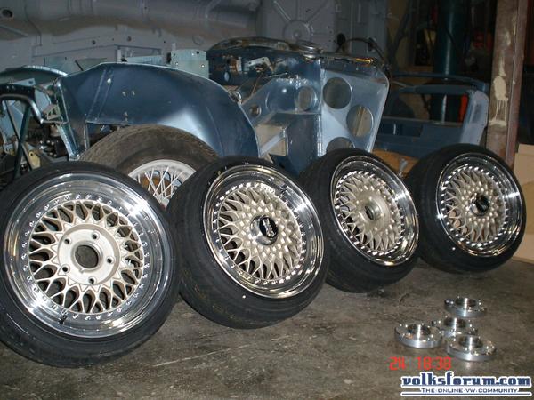

Gisteren de adaptors binnen gekregen.
De leverancier kwam ze in dit geval zelf brengen omdat ie toch wat moest ophalen.
Bauke nog bedankt !
Wielen zijn inmiddels ook alle 4 klaar en voorzien van nieuwe banden.
Dit weekend maar eens gaan passen met de wielen zodat ie klaar is voor de Meeting van 26 Maart
Adaptors Zie foto

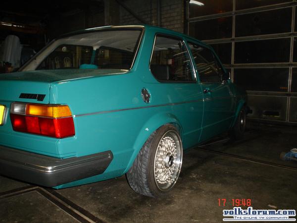

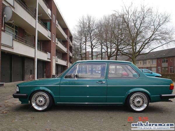

Omdat ik het toch niet kan laten en zo blij ben met het eind resultaat zal ik de eerste foto's toch maar met jullie delen.
Hier het eind resultaat met de banden(195-40-16 erom)
En hier een foto van hoe ze op de auto staan.
En voor diegene die zich nu afvragen hoe dik de adaptors uiteindelijk zijn geworden.
Achter 27 mm en voor 25 mm dikte (wielen et 49 8 j 16 inch)
Past precies !
