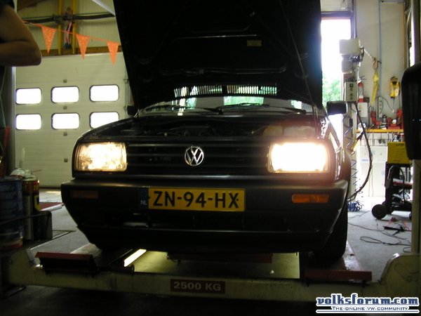

Bij het vervangen van de klepdekselpakking kwam ik er achter dat het geen gek plan was om voor de vakantie ook de distributieriem te vervangen, dus zodoende zaterdag bij 64.500 de distributieriem gedaan. Vw-edje nog bedankt voor de riem . Voor die anderhalf uur sleutelen en de nodige koffie hebben we weer mooi een jaartje of wat plezier!
Ik heb zaterdag ook nog Philips Nightguide (Rechts blauw licht voor reflectie van lijnen, midden wit voor helder zicht en links beetje geel tegen verblinding van tegenliggers) er ingedraaid en de lampen afgesteld. Prima spul van Philips, veel beter dan de ori h4 lampjes!!

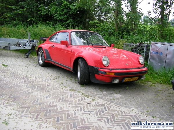

En 't leek me wel leuk om even een kleine greep te doen uit de verzameling auto's die de eigenaar van de garage waar ik sleutel ter gebruik heeft. En de servicebak staat er nog tussen
Service HOK
911 3.0
c70 T5 automaat, Rica tuned (330 pk, 0-100 5,5 sec)
Delta HF, bijna weer klaar, naar schatting 180 pk )
CLK 230, Lorinzer tuned. Niet motorisch, maar onderstel, net een kart
Range 4.6
19 cabrio 16v, 160 pk, lichtgewicht chassis, gewicht is meende ik 800 kilo
Caddilac, 8 cilinders en vele cubic inches . Maffia casino monster
De lancia rijd nog niet, maar met de rest ben ik allemaal wel meegeweest

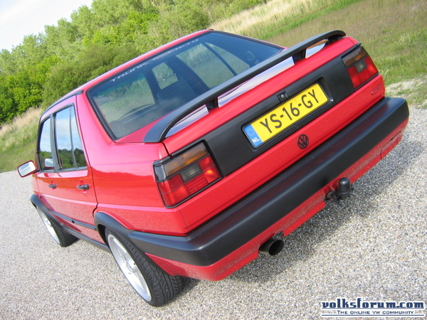

Owjah, ik wilde 't eigenlijk nog niet verklappen, maar nu 't onderhoud is geweest, kan ik me even op iets anders concentreren. De plannen voor eerst...
Lichtmetaal: Borbet B, 15", 6j
Ik moet de naven nog iets aanpassen van de velgen en er moeten nog banden om... zou 175/55/15 beetje netjes staan op deze velgen??
Verder wil ik hem eerst voor 40 mm. laten zakken en even kijken hoe 't komt met dat in de kont hangen dan... Als 't goed is komt mijn bra ook spoedig .

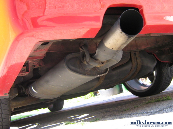

Voor m'n uitlaatje zat ik aan een corrado eindstuk te denken. Iemand die nog iets weet??
Audio moet nog 't een en ander aan gebeuren, maar daar heb ik eigenlijk nog niet echt een idee over...
Verder moet mijn trekhaak nog steeds aangepakt, wil hem eigenlijk demontabel maken ofzo...
Nouja hou jullie wel op de hoogte, 't zal voorlopig nog wel even duren mijzelf kennende .

Beter! Dit gaat goed komen met deze jetta ,ook met deze velgenkeuze!
Ik zou er ook 175/55x15 omzetten als ik jou was ,dan is gewoon de perfecte band voor deze velgen!
Ik heb zelf onder de rode jetta een corrado g60 achterdemper ,die past er erg leuk onder ,zonder al te veel ombouw!
(je moet dan wel even een xtra uitlaatsteuntje maken ,maar dat is het werk niet)
Ik zal morgen er wel even een foto van maken voor je!

O ja om m eerst voor te verlagen is een goed idee ,met 40 mm zal ie in verhouding tot achter best mooi staan denk ik !

Hej dat zou best fijn zijn, dan kan ik even zien hoe of wat. Lijkt mij inderdaad ook erg netjes staan, past mooi in het 'gat' in de bumper dacht ik zo, vult mooi op.
De naafgaten van deze wielen zijn iets te klein, maar hoe kan ik dit het beste groter maken. Gewoon met een dremel en zo nu en dan passen of ik er al ben?? Het moet wel zo netjes mogelijk natuurlijk

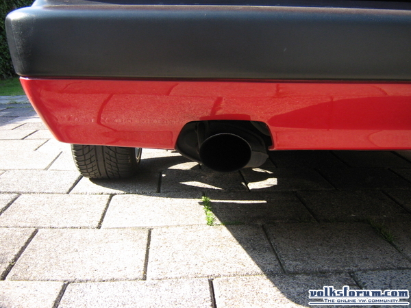

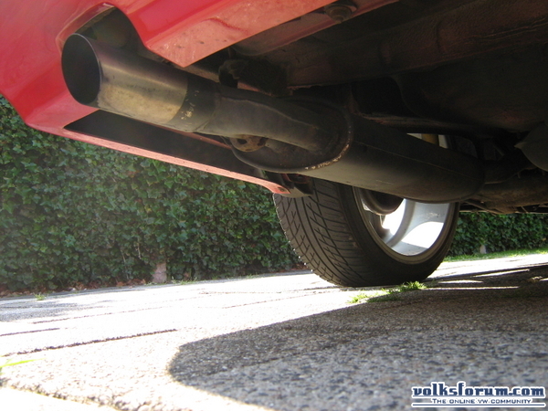

Ja hier nog even de pic's van de uitlaat !
Hij is op de foto wat "ranzig",maar dat komt straks wel goed ,hij moet er toch het weekend er even onderuit ,want het complete voorste deel is aan vernieuwing toe namelijk ,wel komt de corrado g60 demper er weer onder!
Heb je in ieder geval even een idee kwa montage en looks!
en het naafgat ,dan komen de wielen zeker van een opel af? ,die kun je inderdaad een beetje opruimen met het "schuurpapierrolletje" op je dremel!
Dan hoeft er maar een paar mm uit.
In ieder geval succes!

zoals je kunt zien op de foto's komen er bij de demper er 2 pijpen uit die dan naar één eindstuk komen !
Dat is moeilijk op één pijp te maken zoals bij de demper van een jetta
Dan kun je beter een eindstuk zoeken van een passat 35 i ,die is hetzelfde ,en die kun je er zo oplassen.
