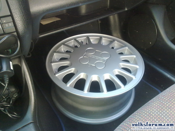

Van het weekend nog ff bezig geweest de 14" staaltjes met winterbanden te pimpen..
Van dit: (Crappy pics alarm)
Naar dit:
Een "iets" stevigere manier gevonden de doppen vast te zetten door M6 in de velg te tappen, en met korte astapjes de doppen vast te zetten.
Geen ge-emmer meer voor mij met die takke tie-raps....
Aan de achterzijde zitten de doppen op de 14" sierringen gemonteerd, dus daar was ik zo klaar.
Resultaat was al bekend, maar vond de oplossing wel origineel.

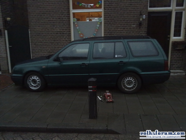

Deze set zit er onder, afbeelding is ter voorbeeld...
Vrij stug, maar niet spijkerhard, al denkt de "Missus" daar anders over..
En de set kan nog lager, maar dat ga ik een keertje uitproberen als het weer Double Digit temperaturen zijn.

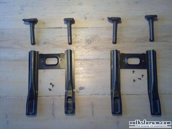

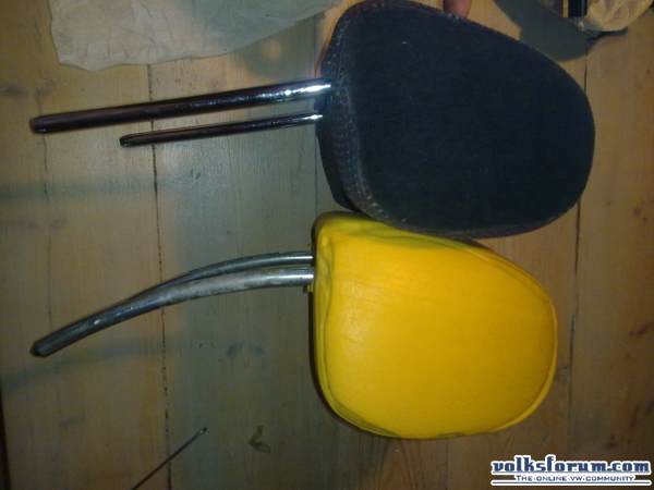

Vanavond hoofdsteunen in de achterbank ingebouwd. Erg leuk klusje om te doen.
Mede dankzij de rugleuning en hoofdsteunen van JurgenSantana, en de GL hoofdsteunen van JoostVW!
Foto's:
Deze had ik nodig:

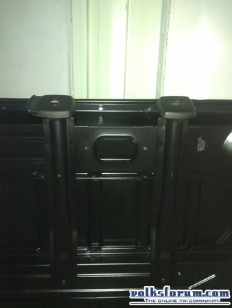

Daar moest ik even voor graven:
Het setje losgehaald:

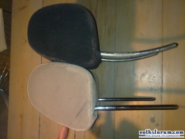

Hoofdsteunen die ik van JoostVW had overgenomen, kon ik alleen de stof van gebruiken, omdat de pinnen een andere vorm hadden:

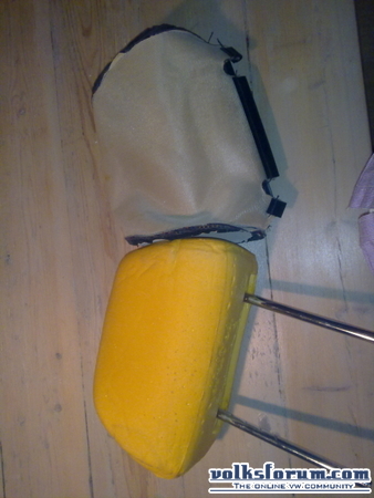

De bekleding omzetten ging maar op 1 manier: de hoes helemaal binnenstebuiten halen en de vorm tegen het schuim aanhouden en eroverheen halen. Anders krijg je het niet strak.
Omgezet:
Daarna bekleding van de bank weer gemonteerd en de gaten gemaakt voor de klemmen. En de klemmen druk je er daarna gewoon in:
Eindresultaat volgt morgen bij daglicht.

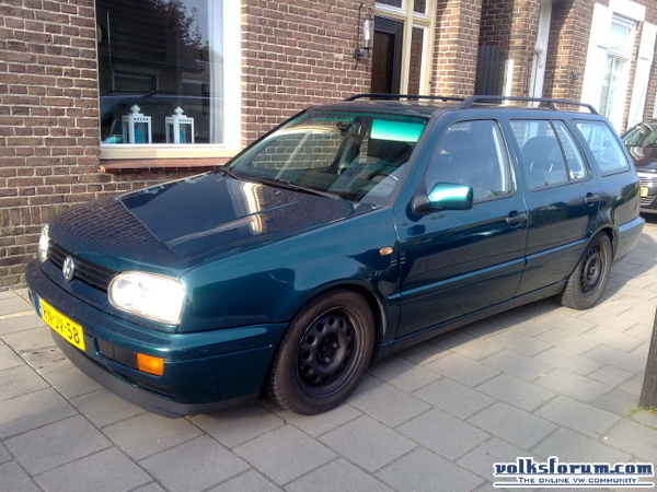

Nou, na van alles gezien en gezocht te hebben, zijn het toch weer Sebrings geworden.
Ditmaal een hele nette set, gezien de staat van de randen. Het voorbereidend werk voor het lakwerk is door de vorige eigenaar helaas niet al te zorgvuldig gedaan. (schuursporen ) Maar de lak zelf zit er heel goed op, is mooi van kleur en glans.
Ik ben helemaal gelukkig, van dit Onslow-mobiel:
Naar dit! (Geen achterlijk getrokken bandjes, maar wel een fractie lagere wangen, 195-45-15)
Kan ik me misschien eindelijk eens vertonen op een meet?
