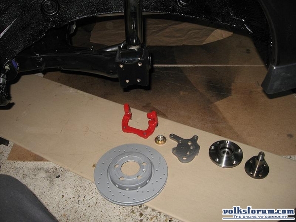

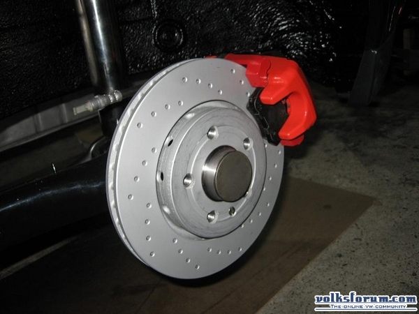

Sorry het ligt een beetje stil ivm andere zaken. Ik heb toch golf 3 handremkabels genomen. Ik heb de hevels welke op de remklauwen zitten gebruikt vd golf 3 remklauwen. Nog steeds geen tijd gehad om de leidingen etc te monteren en dan zal voorlopig ook niet lukken denk ik ivm vakantie en trouwplannen.....
  #42
Old 12-05-2010, 16:19
Black Devil's Avatar
Posts: 4,490
Ik heb tijd gevonden om de boel 'af' te maken. Ik heb dus de Passat remslangen aangesloten aan de orginele remleidingen en past heel netjes. Golf 3 handremkabels gebruikt, de bevestigingen/hevels vd orginele remklauwen passen zo op de S3 klauwen.
Dus bij deze is dit projectje afgerond.

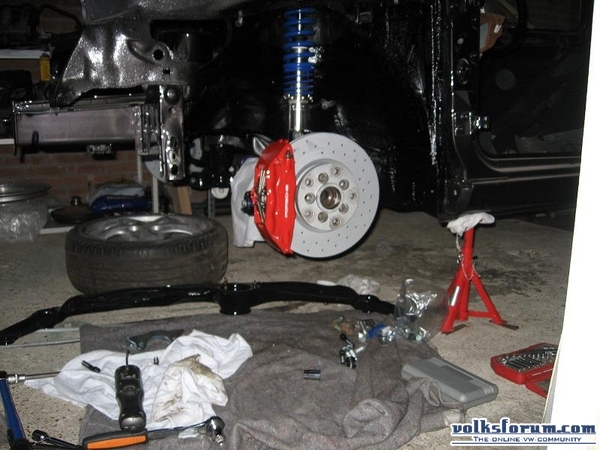

wat voor remmen heb je aan de voorkant dan,
neem aan dat dat nog wel een maat groter is?

Voorop heb ik 312mm Audi TT schijven met Porsche remklauwen

FK silverline X als ik het me goed kan herinneren. RVS demperhuizen, Koni binnenwerk met hardheidverstelling.

Originally Posted by Black Devil
We beginnen met een kale achteras.
Kan het waarschijnlijk gewoon niet vinden in je uitleg maar wat is de hart op hart maat van die vier gaatjes in je achterbrug waarop je alles moet bevestigen?
groeten,
roy
-Afstand tussen de bovenste gaten 5cm
-Afstand tussen onderste gaten 3cm
-Afstand tussen bovenste en onderste gaten 5cm (niet kruislings gemeten)
