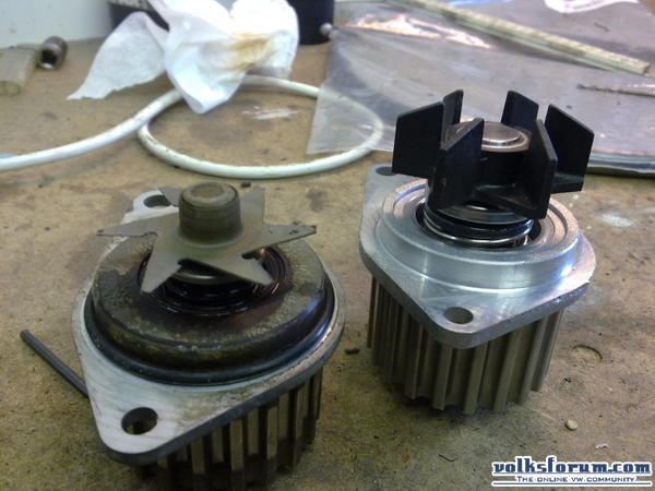

Aardig meisje klaagde dat haar 206je steeds warm liep en overkookte. Ik zeg, probleem gevonden!
Waterpomp, links wat er in zat, rechts zoals het hoort!
