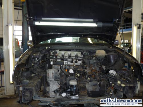

De mk3 na een dagje werken:
Alle gedemonteerde onderdelen achterin
Waarom deze mooie Golf als donor?
Dit was reden genoeg voor de vorige eigenaar om afscheid van zn oude vertrouwde Golf te nemen. Als vervanging van de GTI kocht hij een Seat Ibiza 1.6L 2001.
Als dit geen coole kleur is, dan weet ik het niet meer.
Weet iemand misschien de kleur code van deze Jetta? Ik ben nog steeds druk in de weer met de kleuren, maar het worden er steeds minder.
