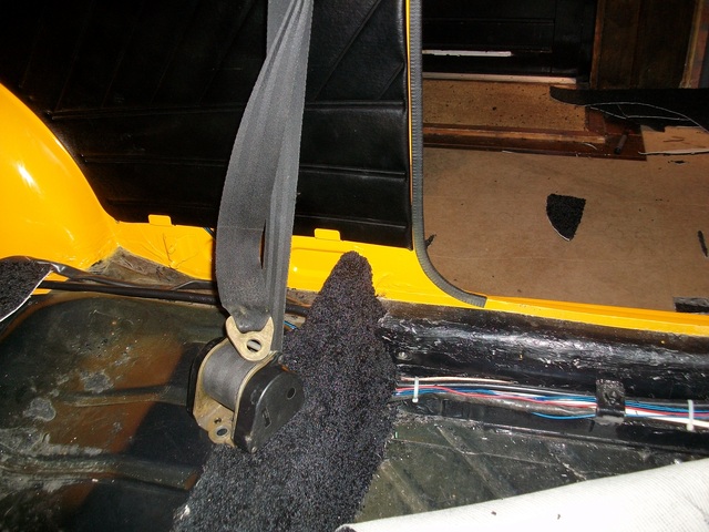

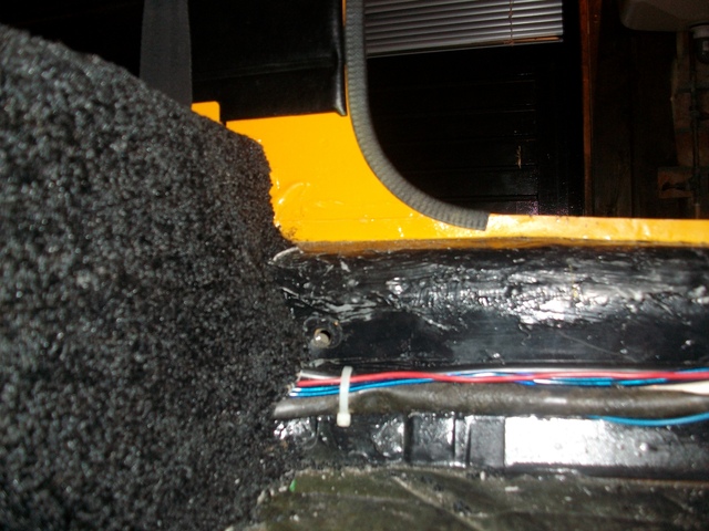

@Tiefleger: Hey Rene ik had al eerder gezegd dat mijn blauwe swallowtail alleen maar heupgordels heeft
@Golf1GTI83: Bedankt voor de afbeelding ik zie nu in ieder geval dat ze niet achter elkaar bevestigd zijn.
Maar omdat ik het nu nog niet weet zie hier twee foto's.
Hier zie je het gat in de kokerbalk die verder naar achter zit als de rode gti die je iets verder naar boven ziet.
Hier vanaf een afstand, nu zie je ook de gordel rol en de andere bevestiging op de foto.
Maar waar moet nu die gordel rol zitten?
Het andere uiteinde moet dus aan de kokerbalk maar die rol kan ik niet plaatsen
