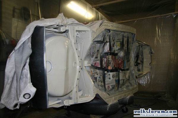

Weer een weekje verder en het een en ander gedaan. De binnenkant en koffer in kleur gespoten, en de motor opgehaald. Omdat ik net een paar druipers zag zitten, doe ik het geheel nog eens over om er zeker van te zijn dat het strak is.
Frank

Het spuitwerk wat ik zelf doe is klaar. De rest van de wagen laat ik door een "echte" spuiter doen. De chassis staat weer lekker warm binnen zodat ik volgende week kan beginnen met sleutelen
Frank
