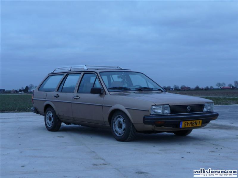

Gisterenavond nog even snel een fotootje gemaakt na t verlagen;
Hij lijkt niet zo heel laag, maar vergelijk 't eens met hoe ie eerst stond
Achterkant had ik weer omhoog gedraaid, die zakt nog 4 cm.

Aardig eind gezakt inderdaad Is dit nu 8cm lager? Ik kan namelijk niet zeggen dat ie lager is dan mijn oude Passat met 6cm verlaging..

't Zou idd ongeveer 8cm moeten zijn, al vertrouw ik die JOM veerschotels voor geen meter. Ik heb het idee dat als ik deze morgen vervangen voor type 89 schotels, de auto nog een beetje zakt. Ik denk dat ie ook nog wel een beetje moet inzakken. Ik had m ook wel iets lager verwacht eigenlijk, maar ja, zo valt er iig nog prima mee te rijden.
Het comfort valt me alles mee ook
Wat voor banden had jij om dat G60 staal heen, Gijs? 195/45-15? Die zijn ook een stukje lager dan 165/80-13, wat er nu bij mij om zit...scheelt 4 cm ongeveer in diameter

Jep, op die foto had ik 195/45-15. Scheeld inderdaad aanzienlijk vergeleken jou 13"ers

Ook weer opgelost dus, dan zitten we inderdaad op ongeveer dezelfde hoogte. Ik zit nu een beetje te twijfelen aan wat er voor banden voor op komen, 165/40-17, 185/35-17 of 195/40-17....

Ik zou zowiezo voor een breder loopvlak gaan en 185/35-17 kiezen (is qua diameter bijna gelijk aan 195/45-15) . Tevens heb je dan net een kleine diameter dan origineel, dus lager

Arne, niet de hoogte voor en na de tijd opgemeten?
Maar lijkt wel netjes.

Neuh, heb niet gemeten, het is toch een vaste set dus veel eraan veranderen kan ik niet
Gisteren lekker een dagje vrij, ik heb Audi veerschotels gemonteerd ipv de JOM exemplaren. Past een stuk beter, auto is wel ietsje hoger aan de voorzijde nu. Ook de schroefset achter weer naar beneden gedraaid achter, ik heb nog 3 cm draad over. Probleem is nu weer dat de uitlaat op de achterbrug rammelt, ga dit weekend nieuwe uitlaatrubbers monteren en de schroefset cm voor cm omhoog zetten totdat de rammel weg is. Het rijdt verder prima, moet wel nodig uitgelijnd worden.
