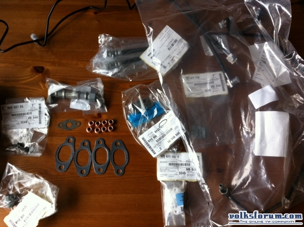

Zo m'n spullen waren binnen;
- Remleidingen op de achteras
- Clipjes voor de remleiding
- Remslangen
- Clipjes voor de remslangen
- Olieaanvoerleiding turbo
- Olieafvoerleiding turbo
- Pakkingen
- Bouten en moeren
Het enige dat nog mist = de turbo

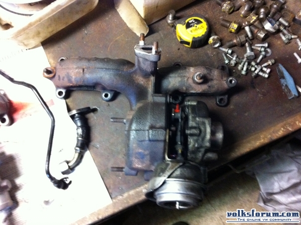

Vandaag een langverwacht pakje binnen:
De vervanger van;
En met een beetje;
En wat olie en een accu erin, deed ie het weer!!!
Wat me na 10 minuten de volgende conclusies deed trekken;
- Die onderste motorsteun (kantelsteun) van PU voorzien is géén goed idee (Claus had me al gewaarschuwd trouwens)
- De krukaskeering bij de distributie lekt en die is nieuw
Keurige nieuwe keerring van Elring erin, en toch lekken, nu vond ik dat die nieuwe van Elring van een vreemd materiaal was gemaakt, dat vermoeden klopt wel, want hij lekt

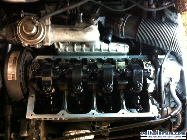

Vandaag met veel enthousiasme maar de distributie weer ff los....
Die keerring was zo lek als een mandje!
Nieuwe keerring geplaatst, alles bleef droog Op dat punt ten minste
Ter hoogte van de tandempomp / klepdeksel ook nog een lekkage, ik vermoed het klepdeksel, morgen maar eens verder kijken, die 5w30 zooi ook, kruipt overal doorheen
Kantelsteun gelijk ook mee vervangen en nare trillingen waren weg
Proefrit gemaakt, loopt wel als een kogel dat ding, hoop dat het inlopen is, maar hij gaat in alle 6 de versnellingen door de koppeling heen, was aan het eind van de rit al bijna niet meer, maar jeej wat rukt dat ding er aan
Was eerst bang dat de achterste krukaskeerring dus ook lekte maar alles is droog daar
Als het blijft dan Darkside Diesel maar eens vragen of ze geen betere hebben

Zo, vandaag toch weer aan het sleutelen;
Klepdeksel helemaal schoongemaakt, alles met vloeibare pakking weer in elkaar en hopelijk blijft het nu droog
Daarna alles dicht gebouwd, bodemplaat eronder en afgetankt, gewassen en ff de radio erin;

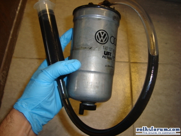

De oudere tandempompen hadden een rubbere afdichting die vaak gaat lekken , de nieuwere type's hebben een metalen pakking.
Je zou deze pakking kunnen checken.
Bij mijn bora lekte de tandempomp zowel olie uitwendig als ook inwendig met als resultaat olie in de brandstof. Andersom is erger!
Dus wellicht een idee om een keer de inhoud v/h brandstof filter te checken.
Succes ermee ,

Had het filter al vervangen en het oude filter geleegd >>> was schone diesel
Toeval wil dat ik zelf nu ook loop te denken om die pomp te vernieuwen >>> heb een klein plekje op de oprit en het is nie zwart...
