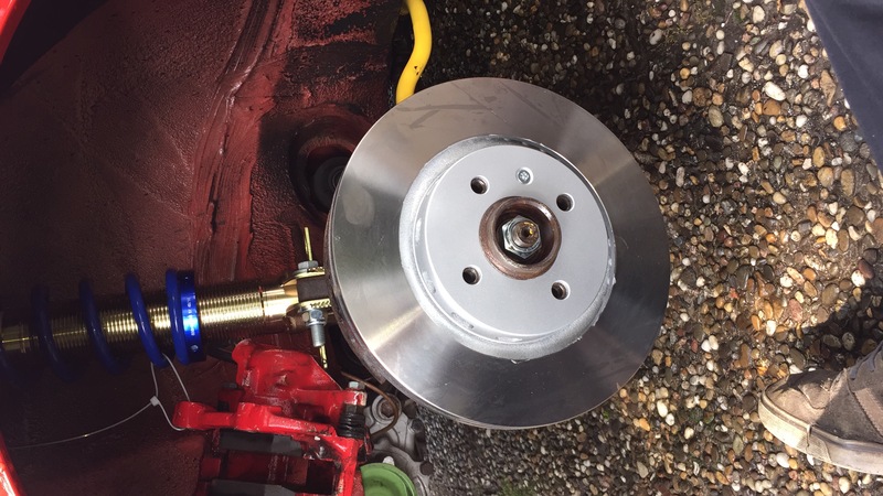

Laatst nieuwe Brembo remschijven gemonteerd, ik had het idee dat de oude schijven niet helemaal meer recht waren aangezien het rempedaal een beetje trilde bij het remmen. Voelde niet helemaal fijn. Het trillen is nu weg
Ook gelijk de hele wielkasten schoongemaakt en de remklauwen geverfd, staat niet op de foto.

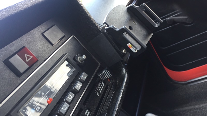

In het kader van de veiligheid een telefoonhouder ingebouwd.
