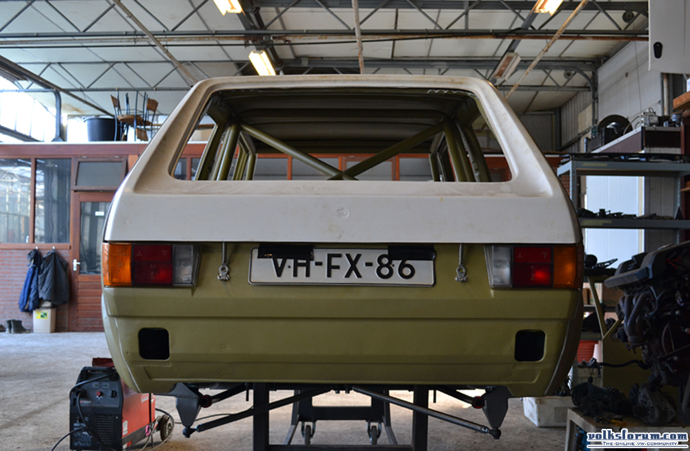

zo weer eens update speciaal voor ron

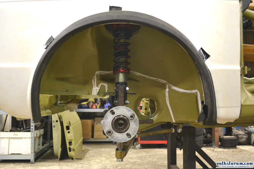

De reactiestangen van de draagarmen zijn inmiddels aangepast en passen perfect

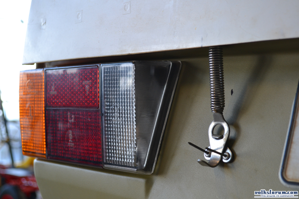

verder nog de bevestiging voor de achterklep gemaakt:

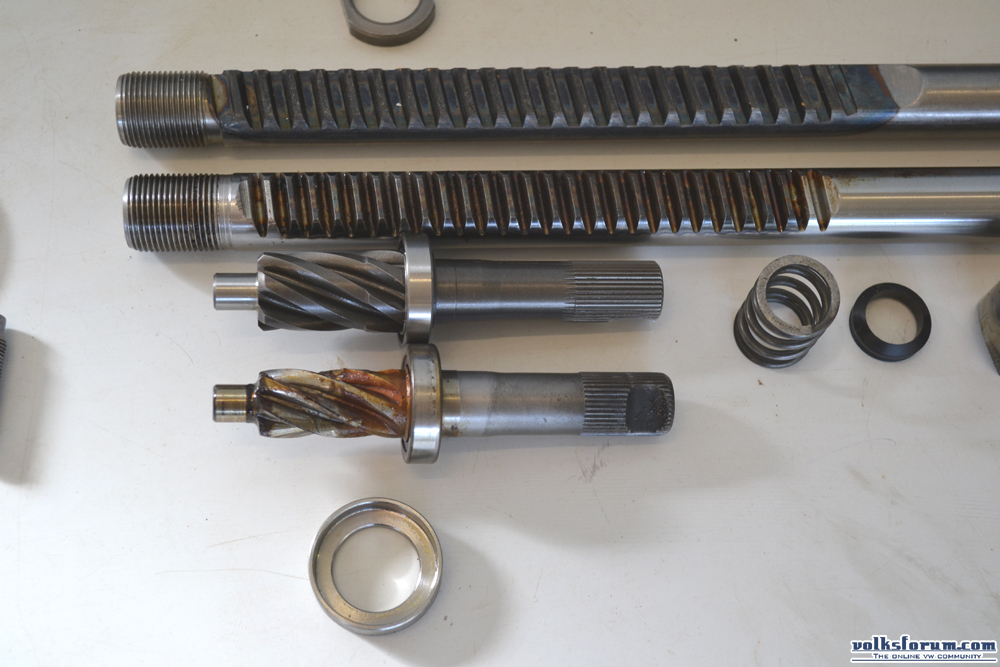

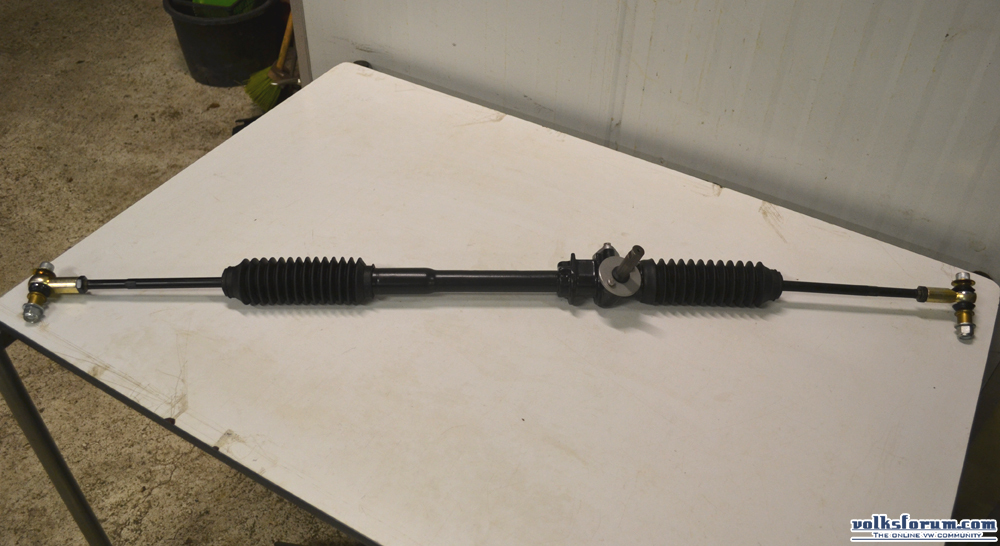

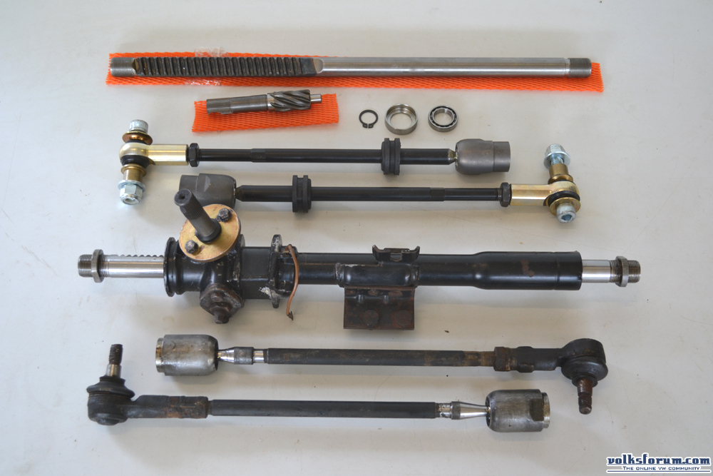

en de quaiffe quick rack ingebouwd en t stuurhuis netjes gemaakt met frisse onderdeeltjes
verschil standaard en verkort
ook weer klaar! beugel voor de versnellingsbakstang weggeslepen trouwens, hebben we toch niet nodig
