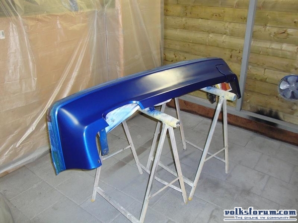

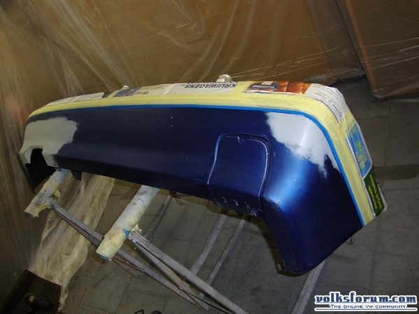

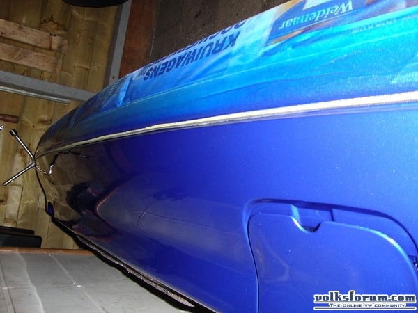

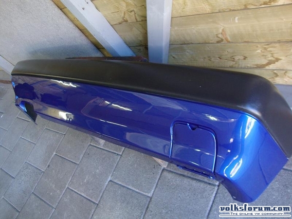

We vonden dat odner zo'n vr6 natuurlijk geen trekhaak kon , dus deze is compleet met bumper vervangen vandaag
Alleen had er op de 'nieuwe ' bumper iemand al een keer zo'n hele mooie rvs uitlaatplaat op gehad en was alle lak eronder weggebrand
Dus is deze weer netjes opnieuw gespoten .
in de basislak ........
en Blanke lak
de oude en de nieuwe
