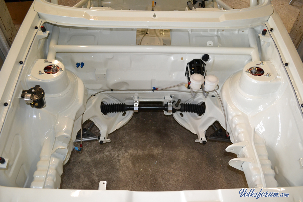

Geduld Ron, geduld, hier is de update
Heb vorige week niet zoveel kunnen doen maar deze week tijd zat om te klussen! Ik moet wel zeggen het gaat langzamer dan gedacht, dan mis je weer een schroefje hier of een boutje daar, maar komt goed
Ik heb de zijschermen er los opgezet, moet ze nog even uilijnen icm met de motorkap ed. verder het balance bar remsysteem met gedeeltelijk de leidingen naar de voorwielen gemonteerd:

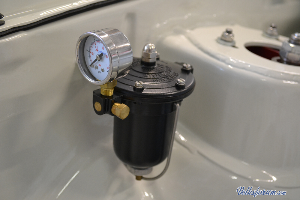

Brandstofdrukregelaartje:
Brandstofleiding aanvoer, retour moet ik nog maken mis ik nog een onderdeeltje :

En de stuurstangen even goed om gezet
Draagarm en stuurstang staan mooi parallel!
